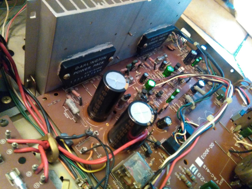

J'ai le même a la maison, acheté sois disant en "parfaite état de fonctionnement", mais finalement pas tant que ça...
La bonne occasion donc pour se lancer a "mettre les mains dedans" !
Matériel pas chère, beaucoup de place a l'intérieur, le rêve!
Comme c'était pour une première, je suis resté très simple, avec pour commencer le changement seulement des condos . Les deux gros condos de filtrage étaient totalement a l’ouest. Je n'ais pas contrôlé les autres mais ça ne devait pas être plus brillant !
Donc deux heures après, j'en était là!
A la mise en route pas de surprise (quoique, c'était tous de même une surprise :tinostar: ) , il avait retrouvé ses deux voies!

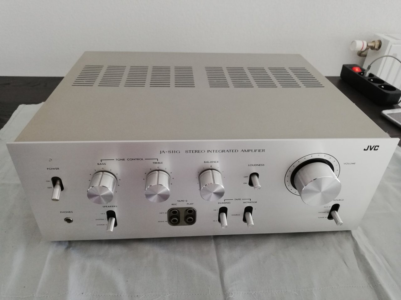

Voici une photo de la version JA-S11G. Je n'ai pas trouvé la signification du G. J'ai lu que cela dépendait du type de module d’amplification.
A l'extérieur, l'ampli est exactement comme le JA-S11. Les potentiomètres sont crantés, sauf la Balance. Les boutons sont en aluminium. La sérigraphie est de qualité.
Le JA-11G fonctionne bien avec mes KEF Chorales, produisant un bon niveau de basse. Comme déjà dit, il est dynamique (efficace sur du Tango). Il lui manque un tout petit quelque chose que j'ai du mal à exprimer. Clarté ? Profondeur ? ... A confirmer en variant les sources et les enceintes.
Je l'ai acheté récemment comme étant défectueux : switch Monitor HS. Cela s'est réglé avec de la bombe contact. Mais il y avait une autre panne au niveau du relais (c'est la justification de mon message), avec une fermeture intermittente de la boucle sèche sur une voie (le relais restant bien collé). J'ai d'abord pensé que le relais était défectueux. Finalement, cela provenait d'une piste coupée au niveau d'une des pastilles du relais.

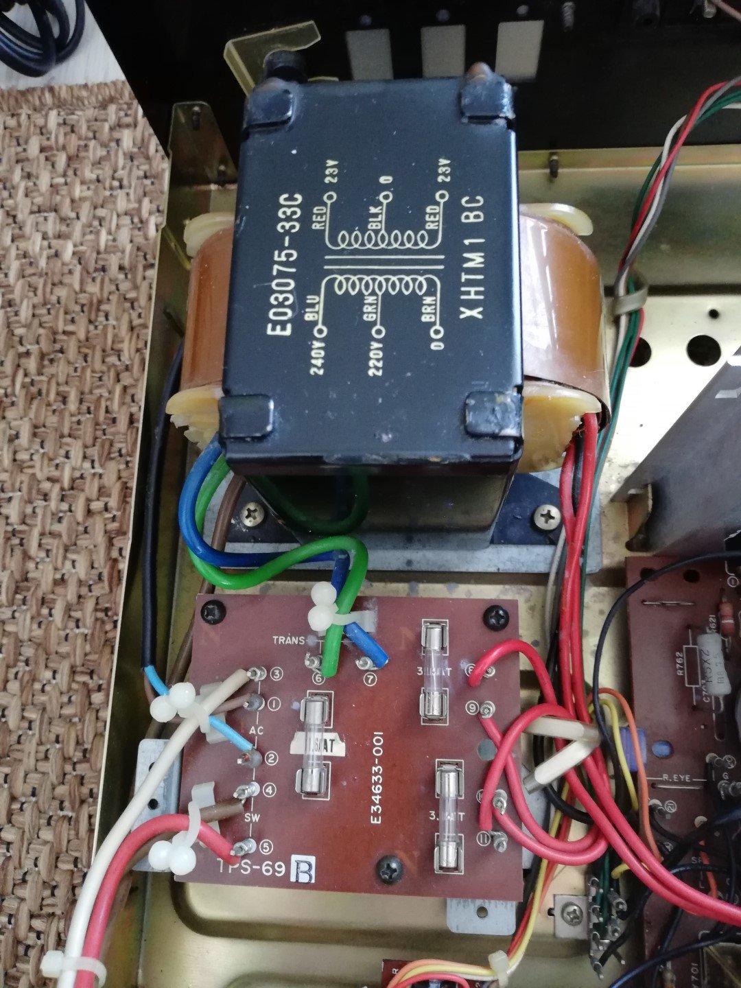

As-tu changé la tension d'entrée AC ?
Le mien est câblé en 220V. Si j'ai bien compris la doc technique, on peut le passer en 240V en intervertissant les câbles bleu et vert (voir photo).
C'est bien ça ?

je n'ai pas fait cette modif sur mon appareil à l'époque, mais vu la simplicité de la manip, c'est bien de le faire, car avec un voltage secteur adapté, ton secondaire l'est fatalement aussi, et de fait tu retrouves les tensions d'alim voulues par le concepteur et çà c'est :yes!:
