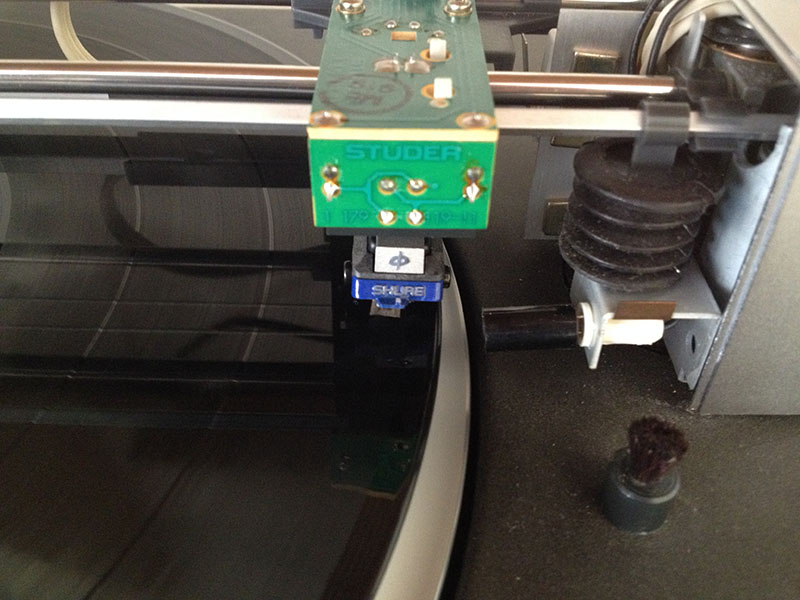

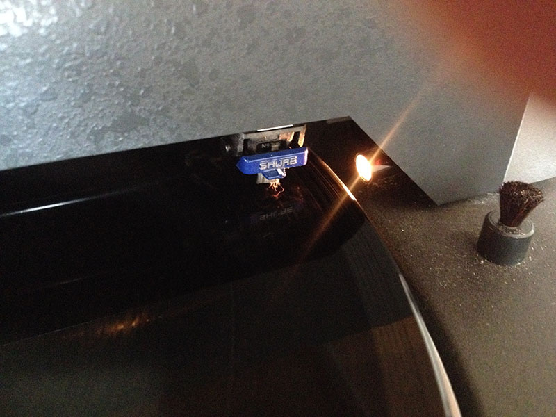

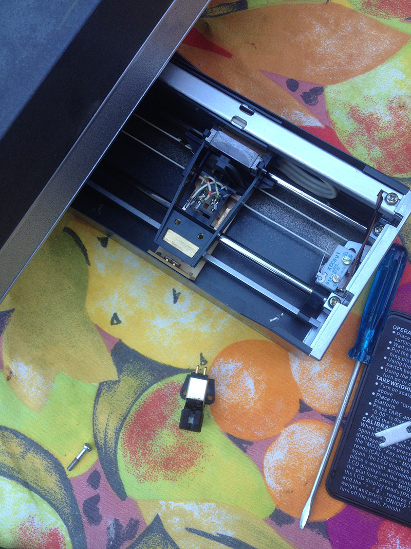

Le temps de remettre la B 790 patte en l'air, Et voilà la Shure posée à la place de la Grado... Une difficulté cependant. Pour régler la force d'appui, la Shure apparaît un peu trop lourde. Sur ma balance une fois la vis de réglage en plastique serrée à fond, j'obtins un poids de 1,54 grammes alors que Shure recommande 1,25 grammes. Je serai donc obligé d'utiliser la cellule avec son petit balai dépoussiéreur, pardon je voulais parler de la "brosse stabilisateur dynamique" qui "absorbe 0,5 grammes de la force d'appui quand elles engagée".
Le tout remis à l'endroit, remonté, et allons-y pour une première écoute...
Premières impressions.
Cela me semble plus clair qu'avec la Grado, un son plus agressif, plus détaillé. Autrement dit moins de douceur qu'avec la Grado. Je ne suis pas sûr que cela soit un avantage. Dans ces mêmes pages, notre regretté Philippe avait rédigé un beau compte rendu de son écoute de la Grado gold. Nous pouvons tous nous y reporter. Pour en revenir à la Shure, une constatation désagréable: elle fait nettement entendre les défauts et usures des disques mêmes achetés neufs récemment. Ainsi mon double LP de Stacey Kent acheté il y'a quelques mois et que j'ai beaucoup écouté craque beaucoup...

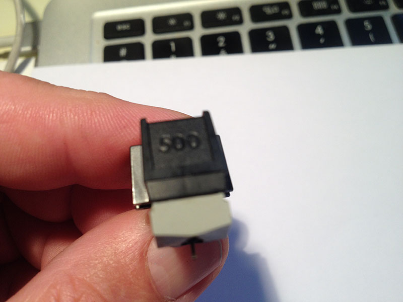

Cellule d'origine des platines Revox B790 : Ortofon VMS20EAlain wagneur a écrit :
Ps quelqu'un d'entre vous sait-il quelle est cette cellule qui équipait la Revox?
Jean.
