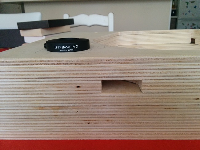

D'accord avec toi sans quoi je ne vois pas comment faire, pour ma part mon socle est réalisé avec 5 plaques de médium de 19mmtrodesson a écrit :Collé et serré avec des serre jointmingus a écrit :Comment les assembles-tu alors?trodesson a écrit :Bonjour J ai réalisé plusieurs socles de cette façon amha il faut se garder de mettre quoi que se soit pour relier les différentes planches : cela crée des ponts pour transmettre les vibrations alors que le principe de ces socles est de noyer les vibrations dans les states de contreplaqué

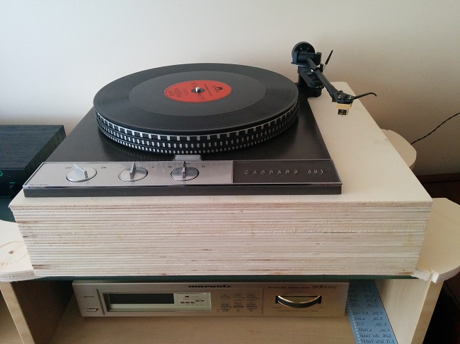

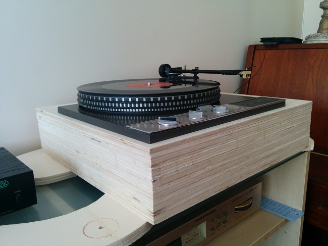

Concernant le contreplaqué, la seule épaisseur dispo en peuplier était 15mm.
Sur la lenco L75 que j'avais faite sur le même principe, c'est vraiment bon, pas de soucis particuliers.
J'installe le bras et la platine cet après midi. Photo peut être ce soir.

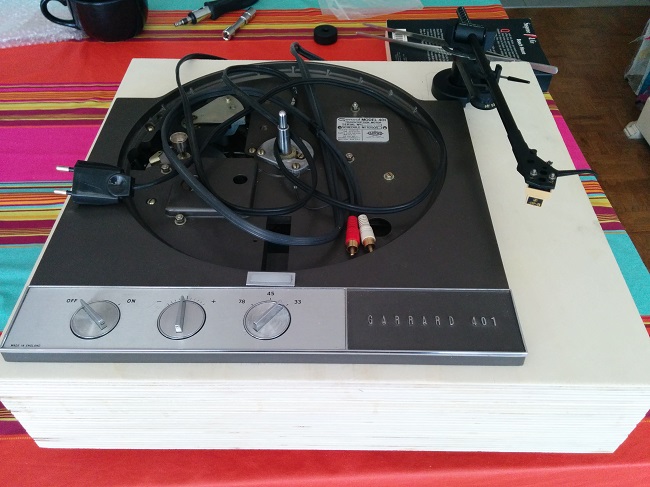

.....Pour la meme raison je pense qu il vaut mieux fixer la platine uniquement sur la première planche (elle va pas se sauver)

Je souhaiterais dans quelques temps redémonter le tout et finaliser le socle. A savoir ponçage, et arrondir légèrement les angles. Ensuite soit peindre, soit vernir, soit mettre un placage. Je suppose que chez un menuiser ou ébéniste il y a le matos pour exécuter le ponçage et les arrondis correctement et rapidement.
Une fois ceci effectué, j'ai prévu de poser trois pointes, 2 devant et une à l'arrière.
allez la suite.

Sinon, joli travail, tu t'es amélioré en empilement de plaques.
Ça commence sous les meilleurs auspices.

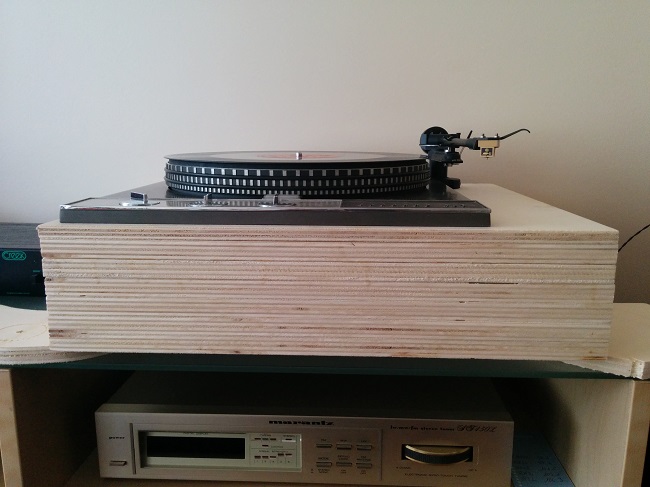

C'est une bonne idée de fignoler tout cela. Elle le mérite bien!quoler a écrit :Je souhaiterais dans quelques temps redémonter le tout et finaliser le socle...
...Une fois ceci effectué, j'ai prévu de poser trois pointes, 2 devant et une à l'arrière.
Pour le positionnement des trois pieds, prend en compte le poids du moteur et du plateau. Les charges sont souvent mal réparties sur une platine vinyle.
