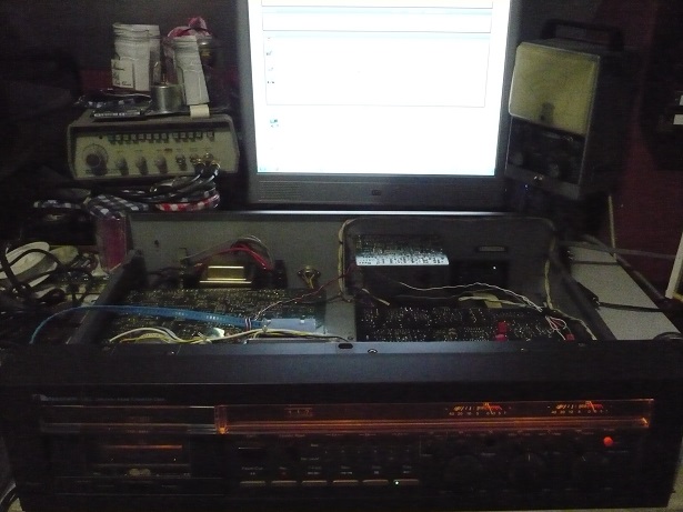

je m'amuse sur mon proto
c'est un peu chiadé à faire quand même , mais je m'amuse

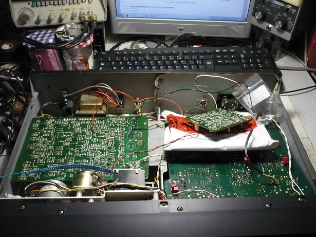

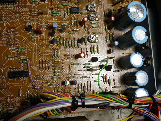

The First ( enfin je pense ..) 582ZX est bientôt prête a se montrée
l'auto-Azimuth fonctionne nickel , reste que sur la platine de récup d'un 660ZX le IC MC14013B est HS , il me fait clignoté la lampe continuellement
commande partie ..
ensuite faut que je trouve un emplacement qui ne fasse pas désordre sur la façade pour logé " l'inter de on/off de l'AA " d'ailleurs vu que je ne trouve pas de micro bouton poussoir permanent "on/off" ou l'inverse , donc que j'en bricole un avec des transistors ou une bascule !!!
va falloir que je retrouve mes cours d’électronique
ch'tite photo de l'affaire ....
commande partie ..

Super !
Et si tu montes la partie logique du 660ZX ?
Les 6**ZX n'ont pas d'inter pour l'autoazimuth, de mémoire c'est commandé par l'inter de calibration à 400Hz.

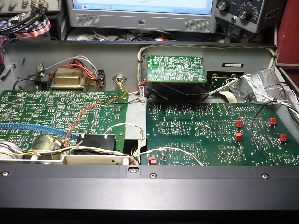

la carte est fixé , les fils ont été changé par des plus solide
je récupère le IC neuf demain
finalement j'ai trouvé un inter
plus qu'a trouvé ou le mettre
après une ch'tite vidéo

reste juste un petit "Schmilblick" , j'ai les aiguilles qui s'affolent pendant l'AA , la vidéo sera faite demain , batterie à plat
le potard du 70/120µs est HS , une ame charitable va m'en renvoyé un pris sur une épave de la même bête

bon je pense savoir pourquoi les aiguilles bougent pendant l'AA , je me suis pris sur TP101 & TP201 alors que sur la 670ZX c'est avant les potards VR101 & 201 du µ7300PC et sur 680ZX en patte 16 du µ7300PC , sur la 582 la sortie du µ7300 les pattes 15 & 16 son relié par une résistance et la sortie du son est en patte 14 , direction TP101 & TP201 , donc je testerais avant les potards VR102 et 202 , à suivre donc ...

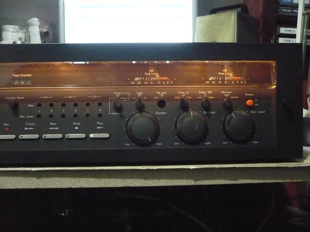

en attendant les photos de la version définitive
liens bientôt, disons une petite heure ...
