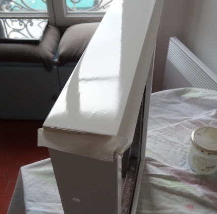

Je ne progresse pas bien vite.
Les couches de glycéro sont longues à durcir entre-elles et à certains endroits la dernière couche est marquée par celle du dessous.
De plus je ne peux faire qu'une face à la fois car pour que la peinture se tende il est impératif de laisser la face à plat !!
Je l'avoue humblement les conseils de Letp seront suivis le prochaine fois !
Ne pas chercher à avoir un rendu laqué directement mais préférer le ponçage et lustrage final.
Bon j'ai acheté une bombe chez Casto ; dernier essai demain et après stop => changement de projet (je vous dirai plus tard ...)

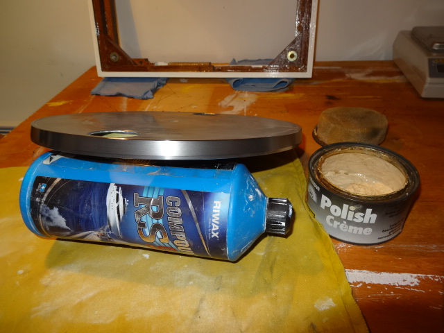

Donc en attendant le durcissement de la peinture, petit polissage du plateau et du palet presseur. Là encore je ne suis pas très content, la qualité de l'aluminium de fonderie n'est pas top. Ça nécessiterai un lustrage au touret. A plus

Les meilleurs résultats je les ai eu avec de la pierre d'argent. Es tu sûr que ton plateau soit en Aluminium? Souvent ils sont en Zamac, matériau qui ressemble un peu mais qui est plus lourd tout en étant amagnétique, mais qui est moins facile à lustrer. Bien sûr si tu a accès à une polisseuse à draps industrielle alors la...

Bien vu Vendin,
Le plateau est beaucoup trop gris pour de l'aluminium et on voit bien la granularité de la fonderie.
C'est certainement du Zamac. Donc juste un petit lustrage sans beaucoup d'éclat, l'entretien courant en fait.

Première et deuxième couche de peinture aérosol.
C'est pas mal mais pas très tendu (j'ai encore fait le radin en achetant la moins chère ..) Sauf que petite surprise au séchage ! Donc demain re-ponçage et je l'espère finition finale !!
A plus..

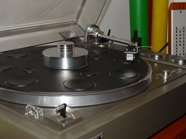

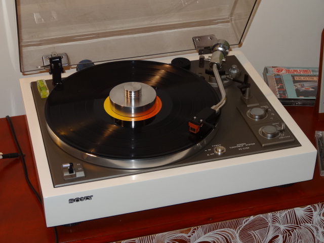

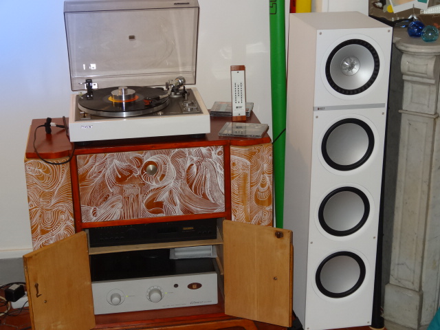

Re: Relookage platine Sony PS-2700
Salut à tous les suiveurs de post,
je vous en remercie en même temps que je vous adresse mes meilleurs vœux pour cette nouvelle année.
Voici donc le relookage terminé.
Je suis content, j'en ai même oublié comment c'était avant. Un petit aperçu avec les KEFs (oui je sais ça fait tâche dans le forum ...)
Mais par contre le meuble de mon grand-père sur lequel il y avait le poste à lampes TELEFUNKEN de 1952, siouplait ! La preuve qu'il n'y a pas que du blanc chez moi...
