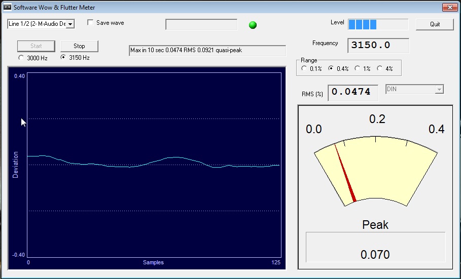

Je ne vois pas l'utilité de remplacer une courroie de cabestan encore bonne (excellente même vu que c'est en dessous des données constructeur) par une nouvelle qui donne 0.09% de pleurage.
- crashgarrett
- Messages : 1160
Re: Nakamichi LX3
Cela va allé en s'améliorant , vu au départ le pleurage était à 0,013 , maintenant 0,09 au bout de 2h de lecture d'ici dimanche les valeurs seront encore meilleurs

je me suis fabriqué avec 2 volants de cabestans de 480
, un " prétensionneur " de courroie !!!
du coup j'ai décidé de testé des courroies que j'ai en stock de chez Marrs
pour la vitesse , j'ai pas fait exprès , juste au screenshot , c'est tombé pile ...
en phase test ....
j'ai changé les 4 3300p autour des circuits Dolby , plus de craquements ....waiting
Édit : 33n , j'ai loupé un zéro

Oh des cabestans volants
Excellent le pleurage
3300p ? tu veux dire plutôt 4700p, ou 33n ?

en même temps vu que son pleurage est excellent , j'en profite pour testé mes courroies , neuves et usagées
plus qu'a ....
mais en play
c'est bon cela devait être un des 2 1,8nf de la voie gauche , ils paraissent bon donc ...C133 ou C104 ?
C104 sur le REC
C133 sur le Play
