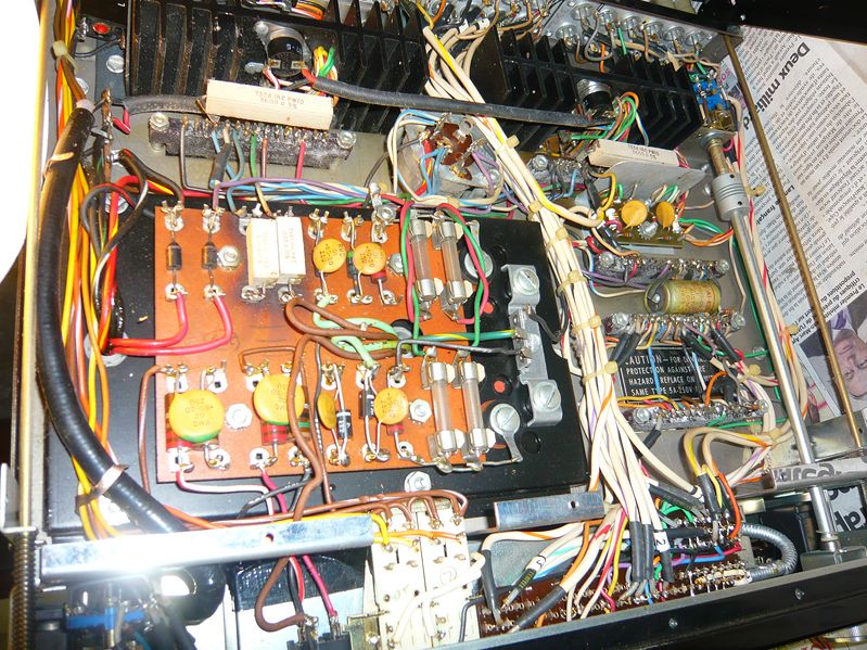

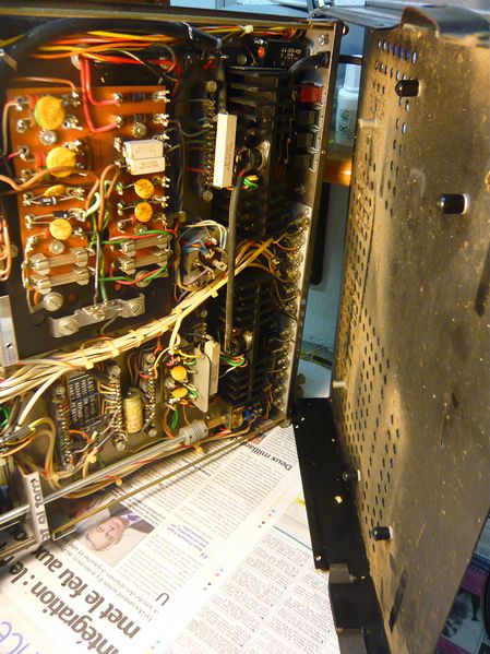

Vues du dessous,bien moins poussiéreux et surtout en bien meilleur état cosmétique...

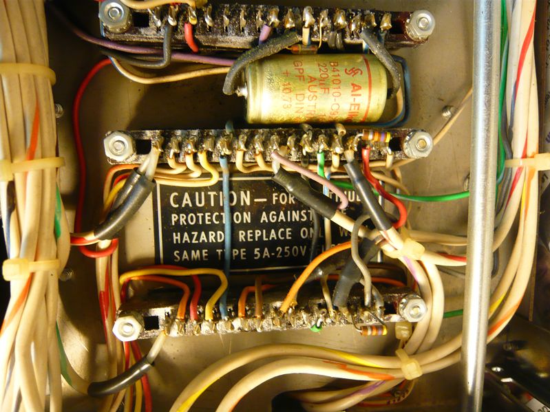

Deux résistances de puissance à tester et sur-élever un peu...les fusibles ,les connexions des capas de filtrage
Connexions du transfo et des supports cartes...

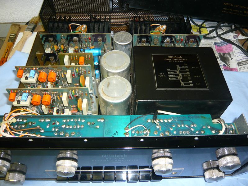

Vue d'ensemble sans les grilles de tout ce petit monde bien propre mais à tester complètement......cartes par cartes,connecteurs,soudures,transistors et j'en passe...... :autralia:

Deux résistances de puissance à tester et remonter un peu...les fusibles ,les connexions des capas de filtrage
Branchements du transfo...
Oui ça chauffe velu à cet endroit.
