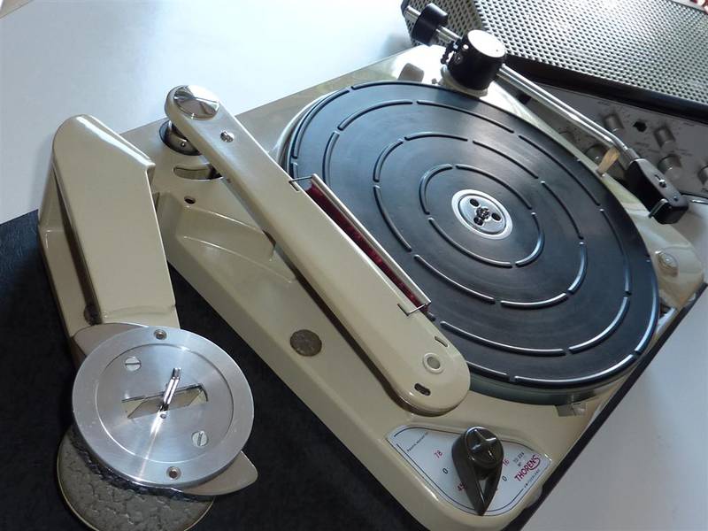

Et quelques autres...

:love: :love: :love:
En ne considérant que l'objet, sans parler de musique, c'est d'une beauté !

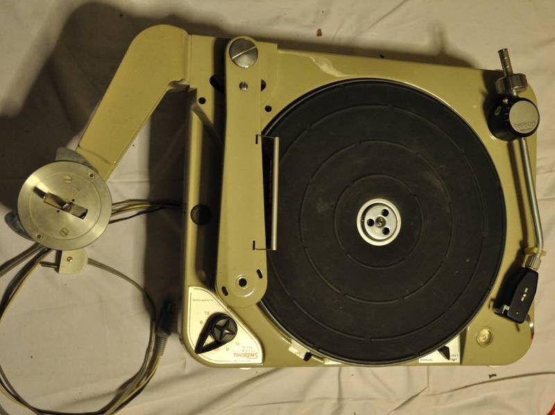

Voici la mienne que je viens d'acheter. Je n'ai que le châssis mais elle est complète. L'état général paraît bon. La mécanique n'est pas grippée, c'est bon signe. Le diamant est à remplacer. La cellule montée dessus est une Pickering V-15/AME-2.
La voici dans l'état que je l'ai eue

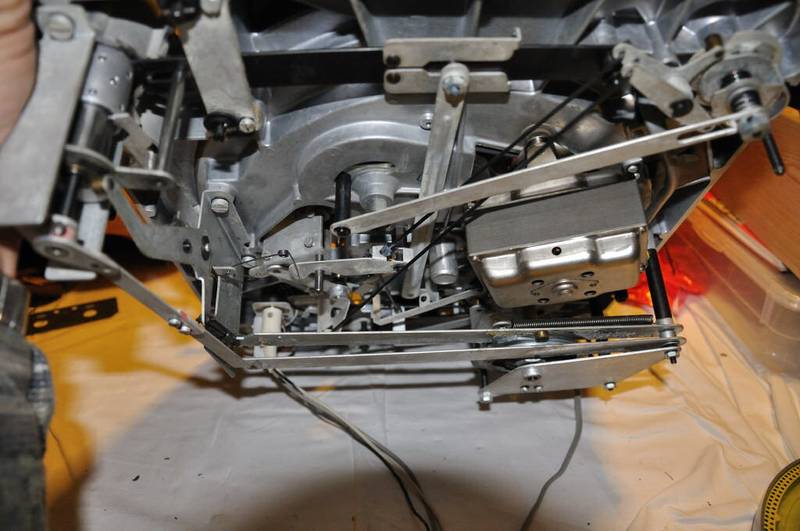

Intérieur 1.jpg (80.14 Kio) Vu 2913 fois
Intérieur 2.jpg (63.14 Kio) Vu 2913 fois
C'est normal si les deux tiges ne sont pas de la même longueur?

Je suis allé la chercher dans l'après-midi. On s'était donné rendez-vous à la gare de Genève. Le vendeur m'a raconté que cette TD224 a tourné dans une discothèque. Ensuite elle a été vendue à je ne sais qui. Le vendeur l'a trouvé plus tard avec une TD124 qu'il a l'intention de garder et je trouve qu'il a bien raison. Il m'a expliqué également que cette TD224 n'a plus fonctionné depuis 1982 environ et qu'il n'a pas essayé de la faire fonctionner. J'en ai profité pour lui expliquer comment régler la force d'appui.
J'ai eu de la chance quand même pendant le transport, le support du contre poids du bras s'est dévissé. Il aurait pu tomber et devenir introuvable.

C' est normal que les tiges soient de longueurs différentes sous le bras de transport...
Ton contre-poids n' est pas celui d' origine, c' est celui du TP14.....
Une chose trés trés importante.....Ne manipuler la commande "Reject" ou "Manual" QUE si une vitesse est enclenchée....et pas sur "0"
Ne JAMAIS manipuler le changement de vitesse alors que le bouton de commande est sur "Manual"
Le graissage du train d' engrenages sous le plateau est trés important... il faut le retirer aprés avoir démonté le galet de l' automatisme.... attention au ressort de rappel, ne pas le distendre.... tout l' ensemble doit tourner trés librement.....

Merci.
Bien vu pour le contrepoids. J'avais pas remarqué.
