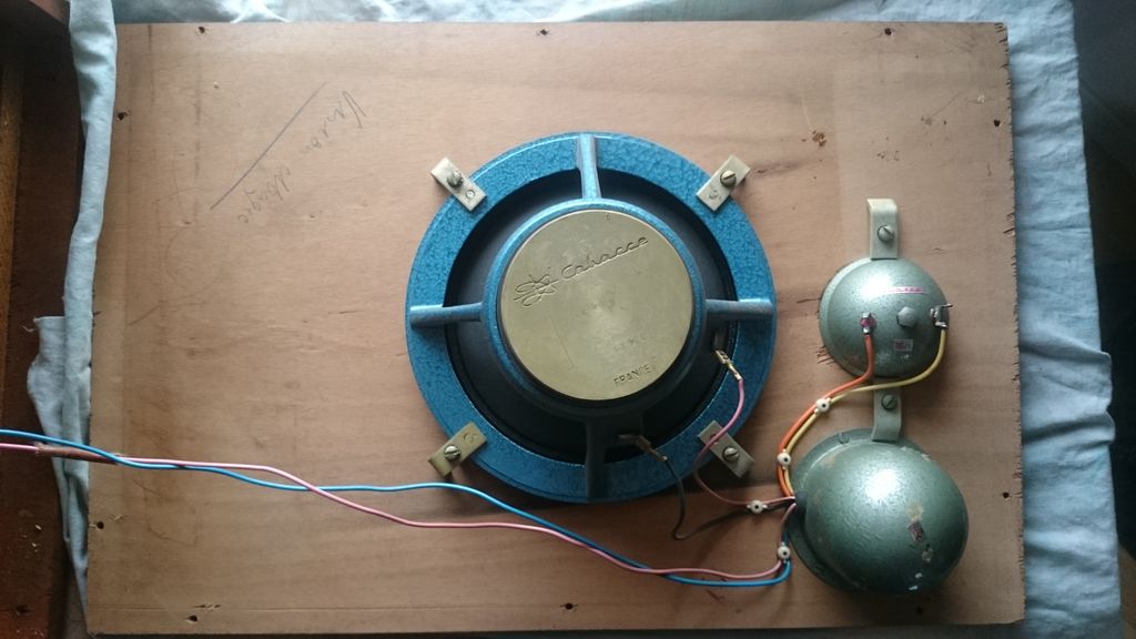

Du coup, voilà les photos de l’intérieur
tweeter 1 : 9.5 ohm et tweeter 2 : 10.5 ohm je suis loin des 16 ohm je trouve non ?

Marrant ce filtre sous cloche, au premier abord j'ai cru qu'il s'agissait de 3 voix.
C'est normal les gaines surs les fils d'enceintes, on dirait du rafistolage?

Je pense que c'est d'origine, c'est des petites pastilles en plastique clouées qui permettent de plaquer les câbles contre le bois et que ça fasse plus joliguigui28 a écrit :C'est normal les gaines surs les fils d'enceintes, on dirait du rafistolage?

Non pas ça mais l’adhésif marron sur les deux câbles venants du bornier.

Oups, j'avais mail lu, il est temps que j'aille manger lol
J'ai pas plus regardé que ça, mais les câbles ne semblent pas coupé, j'ai la même chose sur les deux si mes souvenirs sont bon. Je regarderais de plus prêt.
