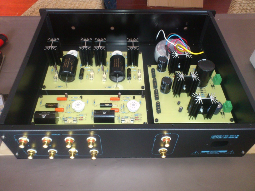

pvphil a écrit : Je me pose une petite question sur tes cartes. Les 4 vis de fixations par carte sont serrées sur le plan de masse des cartes et seront donc au châssis pour une masse commune.
C'est fait volontairement ainsi de ta part ?
Bonsoir
Non, les vis que l'on voit sur les photos sont montées à blanc pour faciliter le montage des composants en laissant de l'air sous les cartes et pour que les pistes ne traînent pas sur le plan de travail.
Lors du montage final, ces vis seront isolées du plan de masse par des rondelles ou entretoises en matériau diélectrique..
Normalement, dans deux semaines, on y verra plus clair, j'ai hâte....

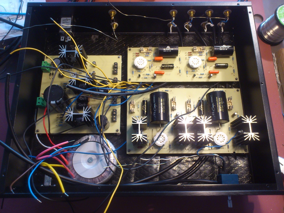

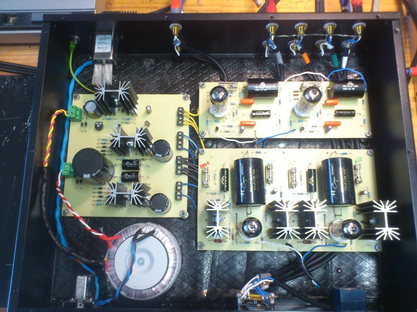

Et voila, le préampli est câblé et fonctionne enfin !!!
Après quelques déboires et transistors fumés suite à des erreurs de câblage (inversion de la gate et du drain), il est maintenant branché à l’ampli Fredy 408 qui a l’air d’apprécier ce nouveau partenaire.
Il a maintenant une vingtaine d’heures de fonctionnement, je ne vais pas vous la faire à la « je redécouvre mes CD et vinyles » mais c’est très très prometteur, reste à effectuer quelques réglages et il ira prendre sa place sur le système principal.
Je remercie Jean-François pour ses conseils (et sa patience)….. Jacques pour les tubes 6922…
François
Modifié en dernier par penfall le sam. 14 mai 2016 16:04, modifié 1 fois.
Berurier
Messages : 2222
Re: Préampli ligne + Pré-phono à tubes 6922
Message par Berurier »
Très chouette, et tu as pris beaucoup de soins pour le câblage.
Je dis ...BRAVO ;)
Lantenac
Messages : 798
Localisation : Nantes
Message par Lantenac »
Magnifique, cablage très bien fait, c'est beau ! :yes!:
