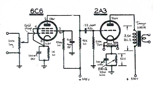

Ok merci à vous pour vos retours.
Alors 6c6 en entrée mais pourquoi triode/pentode?
Re: Projet d'ampli à base de 307a
On peut mettre les 6c6 en // en montage pentode, pour les raisons données par Pierre.
On peut egalement en utiliser deux, l'une montée en triode, (celle d'entrée) et l'autre en pentode qui par sa pente elevée représenterait sa charge d'anode...
On peut encore en utiliser une seule en pentode, et remplacer la charge d'anode par un mosfet (charge infinie grâce à sa très forte pente)

Moi j'aimais bien l'idée d'avoir deux 6c6 en entrée. Mais à voir...Plutôt pour ! Du coup ce serait 6C6 en entrée ( en pentode avec éventuellement une charge à mosfet ) + la 307 câblée avec les 2 modes possibles ( triode & pentode) et le LM317 en résistance de cathode ça me parait pas mal du tout .. à essayer !

Bon on pense partir sur ce montage :
Je partirai plutôt sur un tube 6c6 par canal (ce qui me semble suffisant pour piloter la 307). Et pas certain que le recul de bruit soit si important que ça dans un tel montage; ce n'est pas un pré phono. Au regard de la lourdeur du truc ... et on peut compenser avec un câblage soigné et rigoureux mais bon ce n'est que mon avis de "non spécialiste" et plutôt empirique ...
Moi j'aime bien les trucs un peu "zen", et du coup plutôt minimaliste.
Pour le choix du tube d'entrée Triode ou Pentode .. moi je partirai d'une solution pentode pour le gain qu'elle permet. La charge étant soit une résistance soit un mosfet.
Les autres solutions proposées, je ne les comprends pas trop ...
Après si d'aventure les forumeurs peuvent nous donner un coup de main pour un schéma qui tient la route je suis preneur !

Le gain de la 6C6 est 20 en triode ou pentode, sûrement un peu moins avec une résistance de charge ... Comme une 6J5moi je partirai d'une solution pentode pour le gain qu'elle permet
Wagtbtoobz
Ne pas réinventer la roue ... c'est connu http://jelabsarch.blogspot.fr/2012/08/r ... 2a3_5.html c'est la base des miens, avec 91k au lieu de 250k dans l'anode de la 6C6. Le pb du bruit n'est pas la question du bzz, du pschh, ou psss, ou tssss ... bzpsch ... c'est un bruit rémanent que l'on entend pas, celui du "non-signal" , un peu ce qu'est l'anti-matière à la matière ... vous suivez ? A chaque fois qu'on complique le schéma on en rajoute , ce qui fait qu'on passe son temps à moduler du bruit par du bruit , et comme il s'additionne quadratiquement , pas algébriquement
20 en triode, pas en pentode. Un gain de 20, d'ailleurs, est insuffisant pour cet étage .Dadatimi a écrit :Le gain de la 6C6 est 20 en triode ou pentode, sûrement un peu moins avec une résistance de charge ... Comme une 6J5moi je partirai d'une solution pentode pour le gain qu'elle permet
Donc, encore une fois, tu es cuit.
P.S.Pour arrondir, nous dirons que la tension écran est de 100V.
