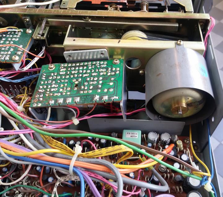

je crois que le 740 date de 1978 ce qui explique qu'il n'a pas la position métal
au fait je trouve la température du moteur assez élevé mais je n'ai pas de sonde de mesure .
en plus il y a un blindage autour du moteur qui nuit au refroidissement.
puis je te demander ton avis?
en te remerciant

le 570 chauffait aussi pas mal
avec un moteur assez imposant il me semble

merci , c'est rassurant...
oui comme il n'y a qu'un moteur il est assez volumineux,on le voit sur la photo

oui c'est lui :yes!:
il est démontable,parce que il arrive qu'en pleins fonctionnement il s'arrête(les charbons usée.
j'avais recapé la partie alimentation qui lui avait fait beaucoup de bien.
j'ai souvent eu plaisir à travailler les gxc,il ne sont pas trop compliqué à faire.
c'est de bonne schlonqueuse
maintenant tout ça me saoul,je préfère écouter, tester, enregistrer,comparer,,,,,quel plaisir :genial:
bon courage

merci pour les conseisl.
sais tu comment on lubrifie ce moteur stp?

le mieux c'est de le démonter
voir si les charbon sont encore bon
et ensuite une petite goutte d'huile sur l'axe.
voici un lien ou on parle du moteur
http://forum.vintage-audio-laser.com/re ... t8334.html
