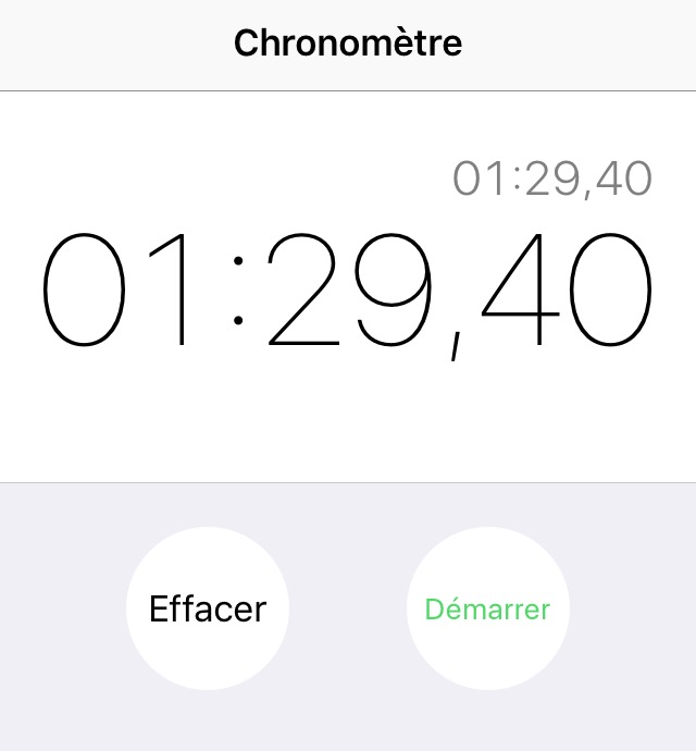

En relisant les spécifications sur la notice , le temps de rebobinage et avance accélérée doit être de 90 secondes ... pour une cassette C60.
Donc lorsque je chronomètre 90 secondes sur cette platine en avance accélérée , c'est conforme et l'idler ne présente donc pas de faiblesse.
Etonnant sur une platine de plus de 30 ans ...
Temps chronométré pour le bobinage d'une cassette C60

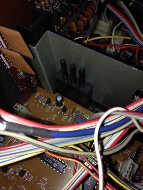

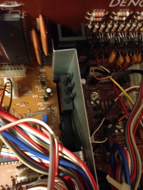

Ce soir j'avais envie de réviser ma platine Denon , j'ai démonté les axes de cabestans pour nettoyage et lubrification , j'en ai profité cette fois pour mesurer l'idler , les dimensions sont de 17mm extérieur , 11mm intérieur et 2,5mm d'épaisseur , j'ai remarqué que le petit vérin à air qui permet l'ouverture en douceur de la trappe était fendillé à son extrémité , j'ai donc chauffé une lame de tournevis et appliqué la lame chaude sur la fente pour colmater la fuite et rendre à nouveau étanche ce vérin en plastique , ainsi la trappe s'ouvre à nouveau tout en douceur .
Ayant terminé et avant de remettre le capot j'observe un composant inconnu pour moi , vous pourriez me dire quelle est sa fonction , sur la photo en noir avec 3 tiges verticales , je ne sais pas à quoi sert ce truc étrange.

- pvphil
- Messages : 2040
Re: Denon DR-M44
Bonjour Michel,
Alors non, je ne sais pas du tout ce que c'est.
A part des noyaux plongeurs, je ne vois pas.
Mais bravo pour cette belle platine et les chouettes photos de présentation.
