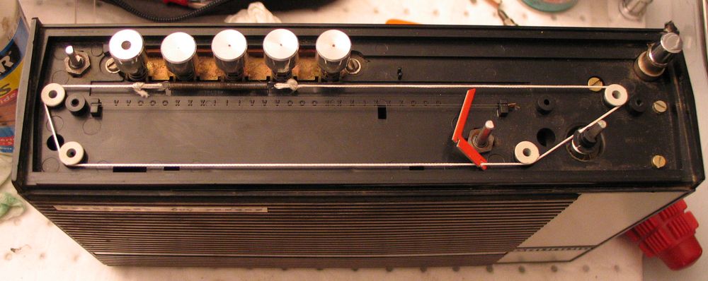

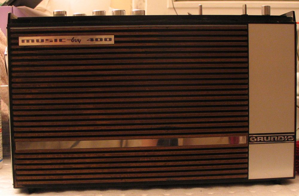

Coincidence, j'ai récupéré cet appareil à Clamart :
Référence : Music Boy 400
Il est identique au tien, intérieur et extérieur (hormis la présentation). Dans mon cas il lui manquait la ficelle, mais comme le CV est commandé par engrenage, il fonctionnait quand meme. Le voici avec sa nouvelle ficelle :
Pareil que toi, il capte bien et propose un son largement supérieur en qualité à tous les postes modernes.
Je lui ferai un "gros entretien" quand il tombera en panne. Pour l'instant je l'ai donné à mes beaux parents qui regrettaient leur ancien poste radio dont les poulies de ficelle s'étaient décomposées. Incroyable...

Charly, ton 400 de semble recouvert de vrai bois, je suis trop jaloux!!! :love:
