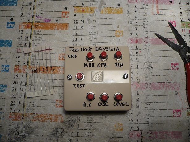

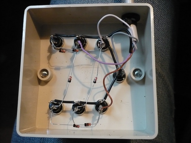

j'attaque cette semaine la re-calibration de la CR7 de Greg , mais comme dans le SM tout ce fait avec la DA09101A , la Test Unit prévue uniquement pour ce modèle et que je ne l'ai pas , je suis en train de me le fabriqué :yes!:

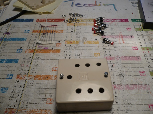

les composants , enfin une partie , sept boutons poussoir , 6 diodes 1N4148 , un petit boitier de récup du boulot
les sept trous percés
les boutons poussoir fixés et leurs fonctions

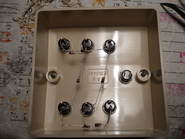

vu du dessous
reste les masses à reliées et à démonter un câble avec un connecteur à 5 broche sur une épave de BX100 :dingue:

le système est basé sur des diodes zener d'après ce que je peux voir?
tout ça dans une petite boite (non mais allo quoi!)

Oui , c'est très basic , mais ça suffit :yes!:

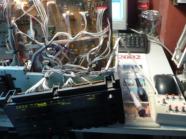

le test unit fini

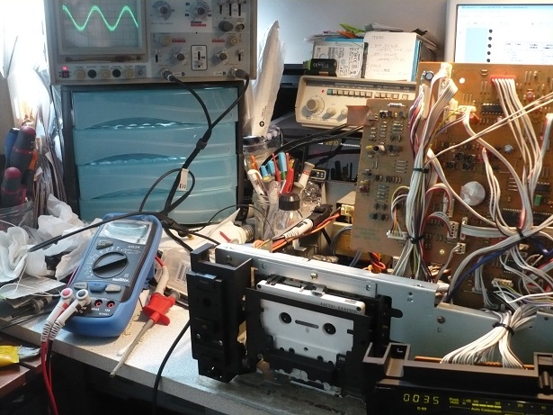

branché et le CR7 en phase calibration

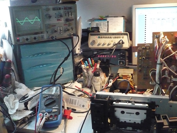

en test sur une ch'tite métal
oui oui vous lisez bien
la même avec les deux voies
je veux pas t'entendre dire que tes enregistrement maque d’aiguë maintenant :genial:

OK c'est du 27khz mais à -30dB :tinostar: mais quand même ...

Sympa la test unit avec un boitier ft :cool:
