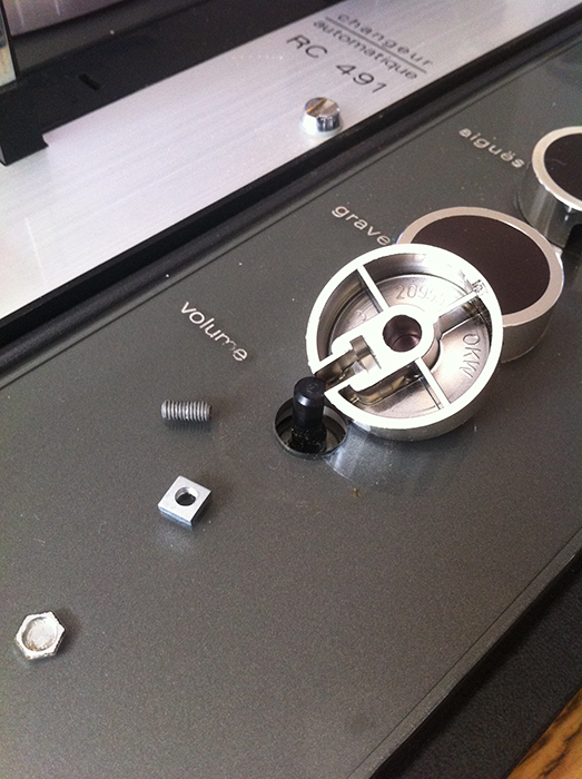

Je vais m'attaquer à un nettoyage de potentiomètre, vu que c'est ce qui est souvent préconisé sur le site
démontage des boutons très facile sur cette platine, que je trouve, décidément, très bien fait. Je manque d'expérience pour l'affirmer haut et fort...

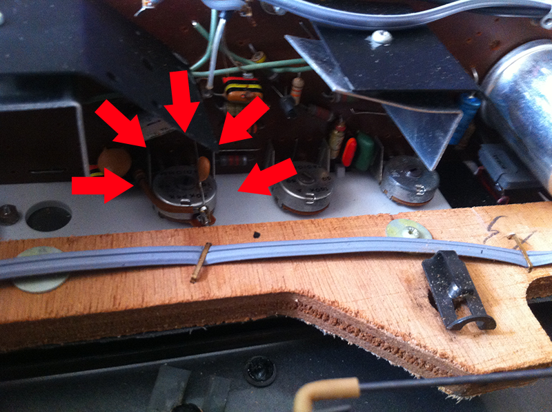

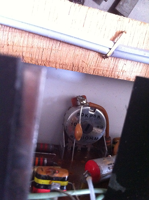

voici le coupable de mes malheurs, peut etre...
potentiomètres
potentiomètres
Pour commencer un petit coup de bombe aérosol dessus puis un peu d'huile de vaseline(conseillé par Klemp)
c'est là où les problèmes commencent car si j'ai pu lire souvent ici qu'il fallait injecter l'huile à l'aide d'une seringue dans le petit orifice. Dites moi où voyez vous un orifice???? (je pense qu'une vidéo, de personnes compétentes ne serait pas de trop, si vous voyez où je veux en venir, lol)
imaginons qu'il s'agisse de celui ci :autralia: ...je met la dose d’aérosol et un peu d'huile de vaseline...comment je m'y prends pour les 2 autres qui n'ont pas d'orifices visibles :spamafote:
J'attends 5-10 mn comme préconisé et là "BIM!" j'ai récupéré un peu de volume, suffisamment pour ne plus parler de chuchotement. Me demandez pas comment c'est possible, je cherche encore. La probabilité pour qu'en y allant au pif j'arrive à quelque chose tient du miracle. Et mieux encore le bouton tourne rapidement :cool:
Je remarque surtout que quand je tourne le bouton sur les 3/4 de tour il ne se passe rien, juste quelques crachotements puis un faible volume vient sur le dernier quart

Yessss je pense avoir trouvé les orifices en question! :genial:
c'est au niveau du petit enfoncement sur le potentiomètre. Du coup, soupe à la vaseline, pour les 3 "potards" comme le disent les habitués.
Mes boutons tournent bien mieux. Plus de crachotement. Ca y est mon 1er potard huilé :cheer: quelle sensation agréable, du travail bien accompli...
J'ai un son audible à présent. sans être non plus bien fort. Et encore je tourne au max le volume, les aigus et les graves. Vu que la chance me souris, je vais rendre une petite visite aux enceintes

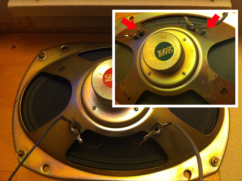

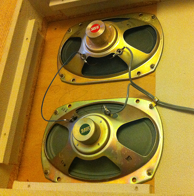

au niveau des enceinte je ne remarque rien de suspect
si ce n'est ces 2 rondelles qui se baladent. Je peut lire 4 ohms sur un des hauts parleurs.
Je vais devoir chercher ailleurs mon manque de volume... :couik:

En fait ce n'est pas une "platine", mais un électrophone, Made in France et l'un des mieux construits de son temps avec les "Image & Son" contemporains. Il n'y a pas d'enceintes, enfin pas au pluriel, c'est un électrophone monophonique et les deux haut-parleurs Siare sont montés en série pour présenter une impédance de 8 Ohms aux transistors de sortie. Il s'agit généralement de haut-parleurs de même taille mais de caractéristiques un peu différentes. Ces électrophones étaient réputés pour leur bonne musicalité, le constructeur français Barthe personnalisait les platines de ce constructeur et les installaient dans des valises plus qualitatives avec des amplis plus puissants et obtenait l'agrément du Ministère de l'Éducation Nationale pour équiper écoles et collèges. Notre enfance a été bercée par ces représentants de l'industrie française en cours de musique !!!
