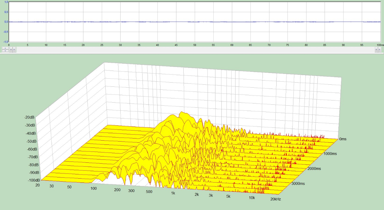

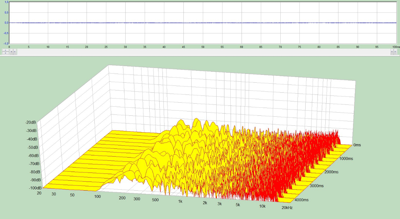

j'ai refait deux courbes , avec le même programme que pour les réponses en fréquences , mais il n'envoie rien à la platine , donc elle enregistre du souffle ...
sans Dolby
et avec le B ....
il n'y a pas à dire , il est efficace

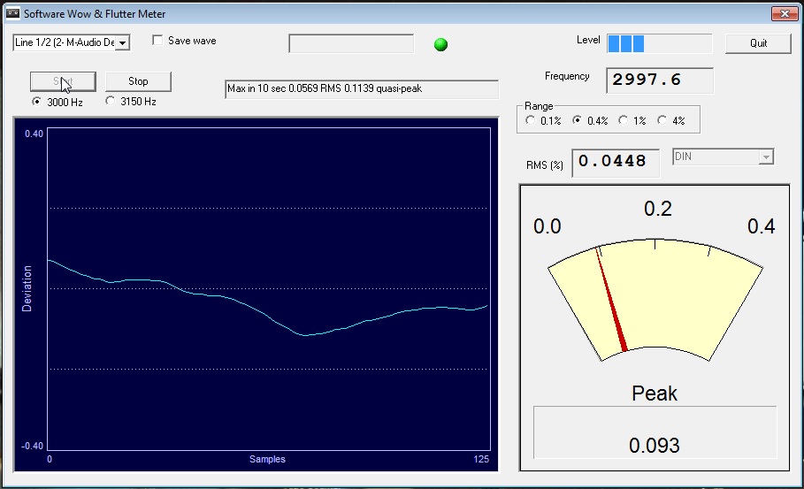

le pleurage de la 1ére :
et la deuxième :
