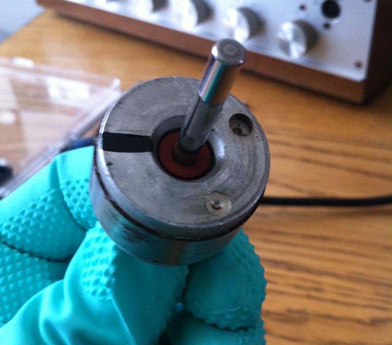

Maintenant je suis un peu perdu, le moteur en main, j'ai l'impression que ce petit "2 pôles" ne s'ouvre pas plus.
Et je ne vois pas comment lubrifier ça, par où? on dirait juste une bobine...
Une chose m'interpelle également: sur mon "rouleau d'entrainement" il n'y avait pas de capuchon plastique, comme sur la photo ci-dessous. Est-ce une histoire de modèle de platine ou est-ce un manque?

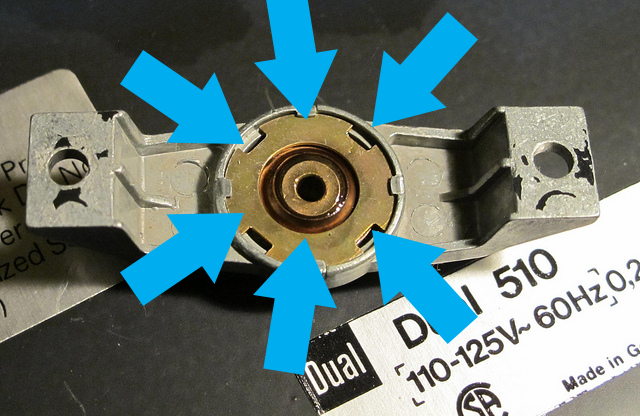

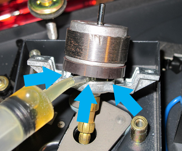

Bingo!
je pense avoir ma réponse sur: quoi lubrifié?
http://afishneedsastereo.blogspot.fr/20 ... chive.html

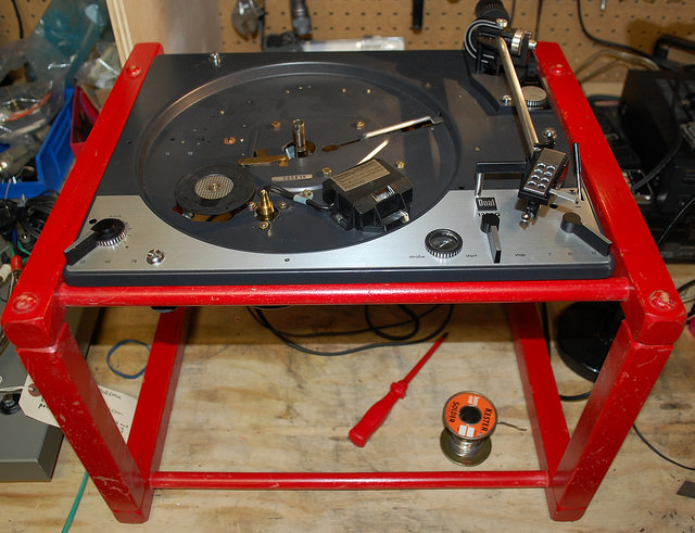

Un blog bien illustré m'a donné la réponse. Je poste ici en image, pour les gens à venir qui comme moi sont plus visuel...
Je crois deviner que c'est là que ce cache les roulements
impossible de vous tromper avec mes flèches
ingénieux son système pour poser le platine et bricoler tranquillement...Adopté ! je vais sacrifier une chaise.

Oups! oui tu as tout a fait raison hifiscott, j'ai acheté tellement d'huiles différents en peux de temps, que je m' emmêle...
l'huile de vaseline est bien ce qu'il me faut pour mon moteur, j’étais encore à ruminé l'huile Alvania que je n'ai pas pu trouver et focalisé sur ma cam à lubrifier
