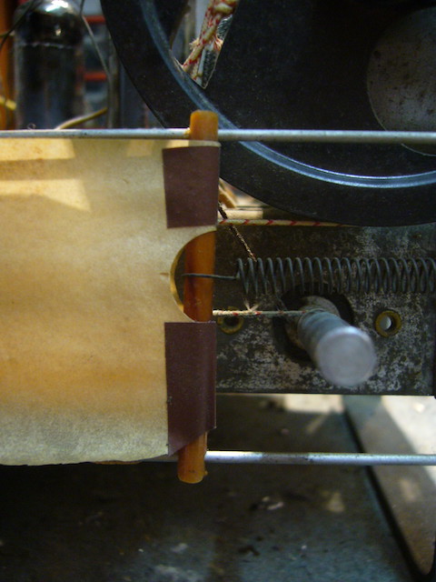

Première partie de remontage aujourd'hui.
D'abord remettre en place un système très astucieux pour diffuser la lumière d'une seule ampoule sur toute la largeur de la vitre : une double feuille de papier calque est tendue par des ressorts entre deux supports qui coulissent sur deux rails soudés au châssis.
Le reste est simple mais il ne faut pas oublier du ruban caoutchouc dans le système qui pince la glace... sinon "craque" !!!!!
Je vais essayer de trouver un petit bout de toile pour remplacer celle qui est déchirée devant le HP.
Donc je ne peux pas le refermer de suite.

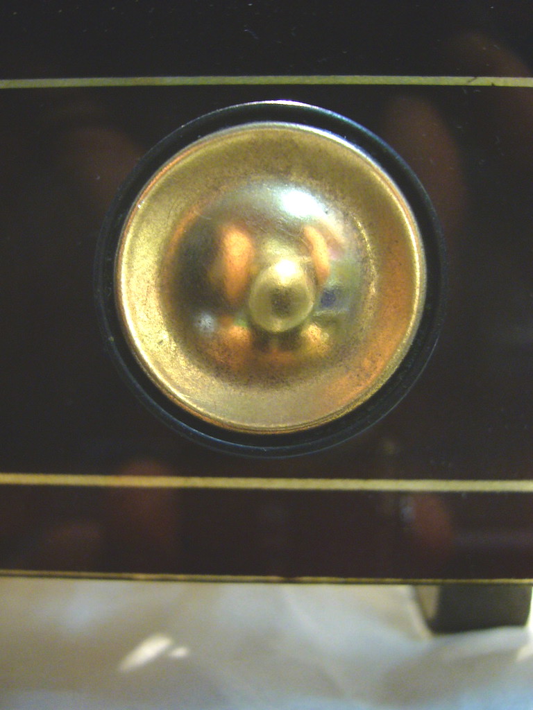

Et voici la photo du fameux bouton : Plastique marron avec rondelle laiton au centre. Diamètre de l'axe : 6mm et diamètre du bouton au plus large 29mm. La bande externe est biseautée vers l'arrière et crénelée.
On ne sait jamais : je suis acheteur...

- pvphil
- Messages : 2040
Re: VIDEOTON "VELENCE" 636 N
Bonjour Marc, et Thierry,
Hélas, je n'ai pas le même.
Par contre, j'ai ça qui est très rapprochant :
Diamètre ext 38 mm, diamètre int 20mm, trou avec vis pour axe du potar 7 mm :
Dis moi si ça fait ton affaire, (je t'en donne 2 bien sur).
