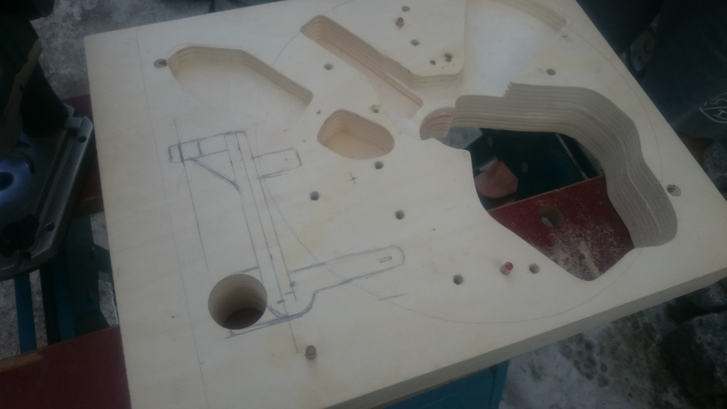

Cet après-midi, nous avons continué a travailler sur la platine. La dernière fois nous avions commencé à tracer l'emplacement pour la mécanique du bras. La technique est simple, à l'aide de la pièce, il faut tracer les contours pour que tout puisse venir se loger, au crayon, sur le socle :

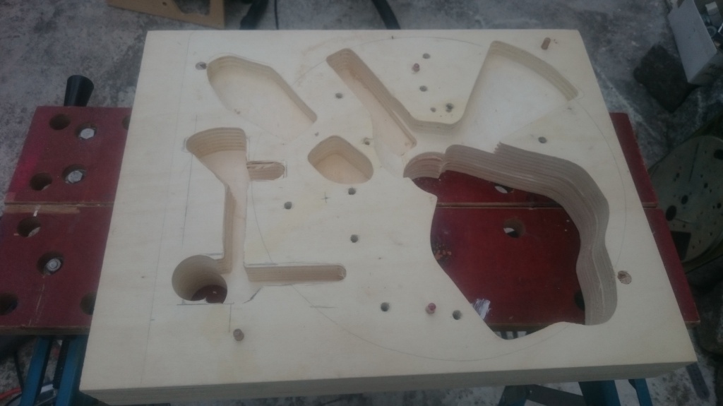

À l'aide d'un calque, nous reportons cette forme sur un gabarit ayant servis précédemment pour la découpe des autres emplacements de mécanique. Ensuite, il n'y a plus qu'à se servir de la défonceuse :)
Après quelques ajustement au fur et à mesure des essais, nous arrivons à ceci :

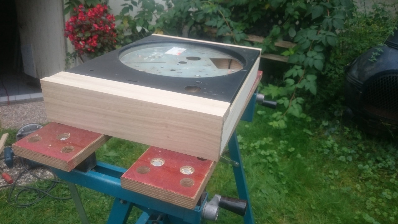

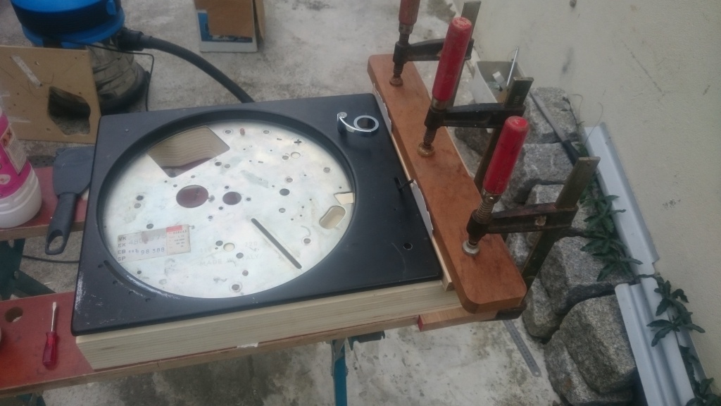

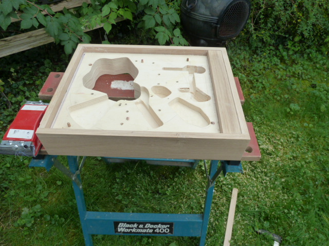

Pour l'habillage finale, j'ai choisi du chêne brut, Pascal etait aller faire débiter la planche choisi en GSB chez un de ses ami. Nous avons commencé à coller une première planchette. J'ai choisi de faire plus dans l'esprit de la Lenco 78, à savoir la platine affleurant le socle et non pas surmonté comme sur la 75 :)

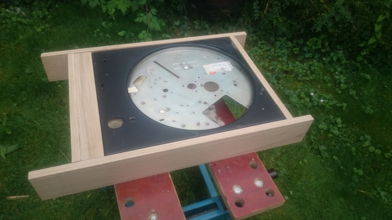

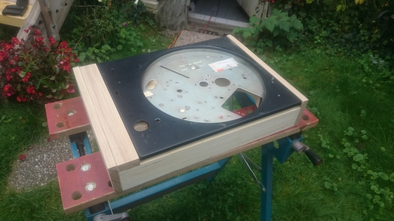

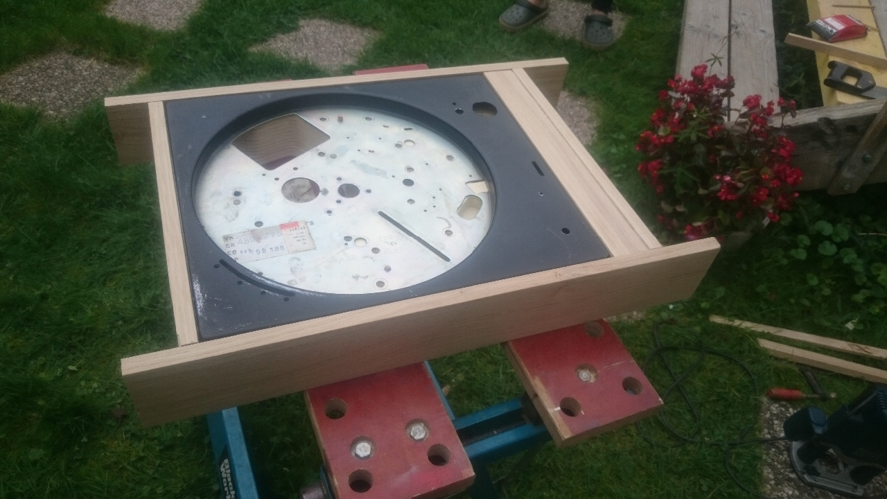

Bonne avancée dans les travaux, tout l'entourage chêne est maintenant collė, ça commence à prendre forme !
Il faut couper grossièrement les dépassements de chêne à la scie, et ensuite finir avec la défonceuse munie d'une fraise à affleurer afin d'avoir un résultat parfait :
Avec l'outil :
Avant le collage des deux dernières planches afin d'avoir une idée du résultat final :

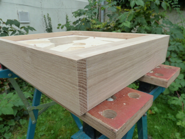

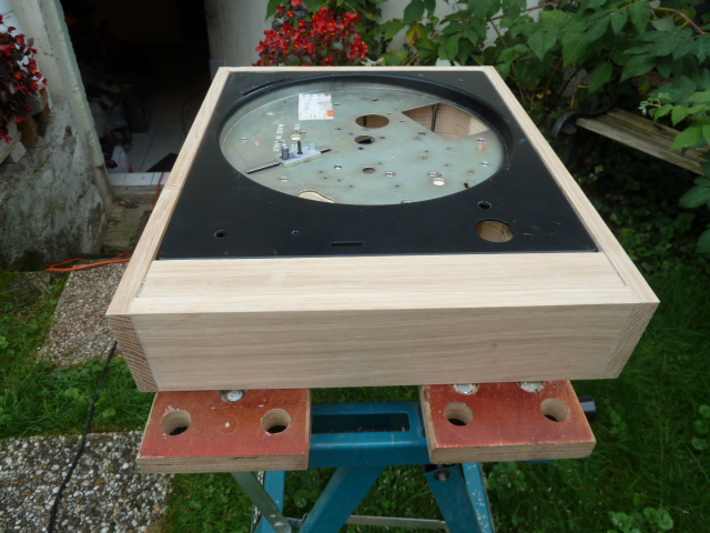

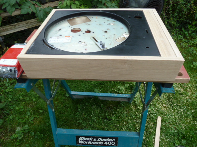

Et voilà, tout l'entourage chêne est maintenant terminé, merci Pascal ;)
Avec la plaque en place :
