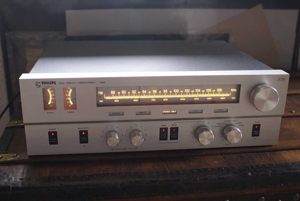

J'aime beaucoup ce tuner qui fait parti de ma petite collection de tuners et je dépose une petite photo.
Rien ne vaut le fil droit avec du gain, si cela reste possible !

Je viens d'acquérir la version 22AH6731 qui est noire.C'est un fabuleux tuner,extrêmement musical qui me fait espérer que le DAB ne remplacera pas trop vite la FM.Je pense que le de-emphasis est a 75µs mais à l'écoute je n'éprouve aucun manque dans l'aigu.J'essaierai quand-même de la passer à 50µs pour être conforme à la norme en France.
Concernant son état,il est assez bien conservé malgré son grand âge.Une LED de touche sensitive cramée.Je l'ai remplacée mais comme elle est un peu plus lumineuse que les autres,je les ai toutes changées.Une bonne moitié du cadran a les lampes cramée,ainsi que celle du l'indicateur de niveau de signal.Elles sont faciles à remplacer,étant sur culot BA9S.J'ai commandé des LED de remplacement et les changerai toutes.Ça devrait réduire la consommation.Pour l'instant il est alimenté par un petit auto-transfo 230/115V mais je changerai le couplage du transfo interne et la fiche pour qu'il fonctionne directement sur le secteur 230V.L'aiguille des fréquences est un peu décalée,mais rien de bien grave.A l'occasion je referai le calage.

Petit retour sur ce merveilleux tuner 6731 en provenance des Etats-Unis :
Je l'ai passé en 230V facilement car les enroulements primaires sont commutables 115/230V.Ils sont en parallèle pour le 115V.Il suffit de les mettre en série et le tour est joué.Attention,il y a 2 transfos à modifier : un principal pour le fonctionnement du tuner,et un auxiliaire ne servant qu'à alimenter le fonctionnement de la touche à effleurement quand on l' a éteint à partir de celle-ci.Attention aussi lors de la mise en série,de bien respecter le sens des enroulements sinon les transfos crament ou dans le meilleurs des cas le fusible saute.
Le passage du de-emphasis de 75 à 50µs est simple aussi.Il suffit de remplacer les 2 condensateurs styroflex de 10nF du filtre, par des 6.8nF.
