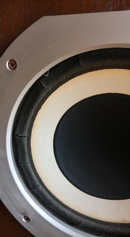

Je possède ces enceintes depuis peux que j'ais eu dans leurs jus .
Les bas médiums avais les suspensions à remplacer.
Jais refais les suspentions et honnêtement elles valent la peine d'être restaurées car elles m'ont réellement surpris en qualité de restitution.
Très beaux aiguës voies et instruments à vent très claires et de belles percussion , elles ne vont pas très bas mais se qui est restitué l'est bien !
Les hps que tu cherchent ne sont pas simples à trouver se sont des audax hif 20 hsm .il y a une paire de ce9779 à vendre sur le coin coin sans les tweeter. Pour 20 euros il me semble.

Acheté hier une paire chez l'Abbé pour quelques pièces.
- Messages : 297
- Enregistré le : lun. 24 août 2015 16:26
- Localisation : Saône-et-Loire (Bourgogne du sud)
Re: Continental Edison CE 9779
Elles sont vendues à ce prix car les suspensions sont HS.

C'est sans doute pour cette raison qu'on voit sur les forums pas mal de modèles avec les HP qui ne sont pas d'origine. Il s'agissait certainement d'enceintes d'entrée de gamme et leurs propriétaires ne se sont pas embêtés à changer les suspensions parties en poussière, ce qui semble être une maladie généralisée chez ces boomers.

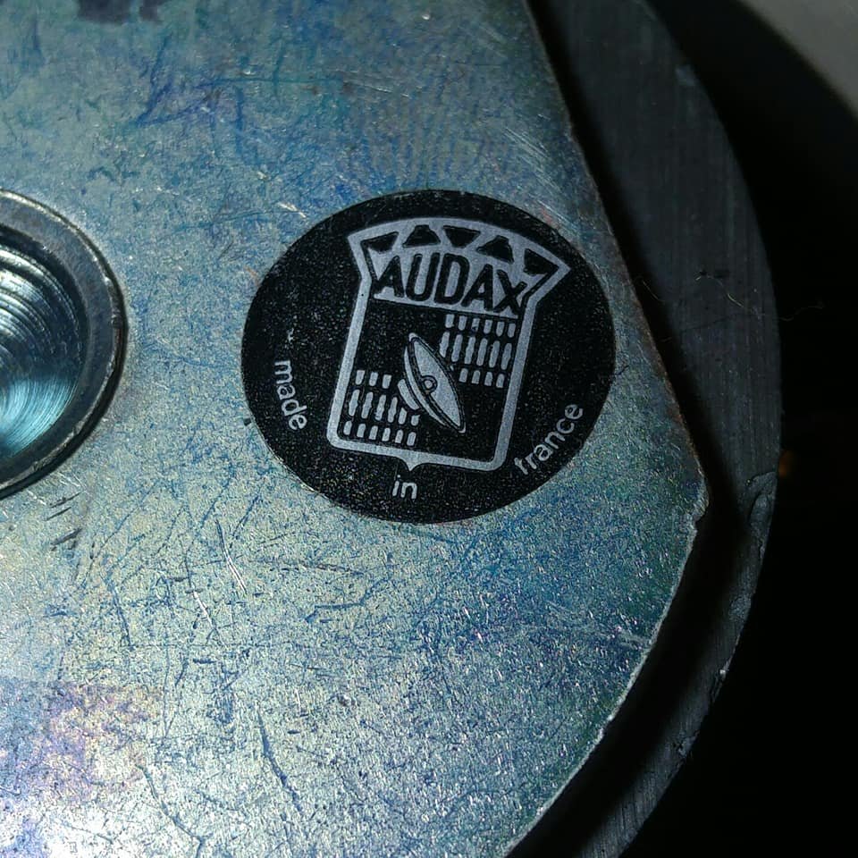

Une fois le tweeter enlevé (les HP sont branchés avec des cosses) : impédance infinie. Le câble de la bobine est coupé quelque part...
Les tweeters sont des Audax HD 100 D25
