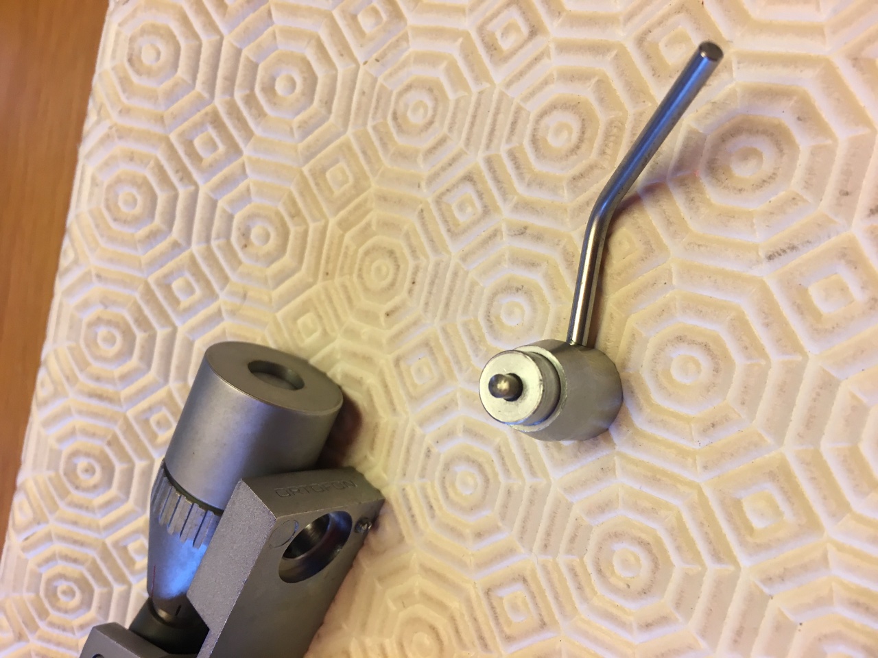

, je possède cette platine depuis peu et le lève bras descend beaucoup trop rapidement et de plus par à-coups ce qui est vraiment gênant.
Quelqu'un sait-il comment démonter cette pièce pour la recharger en graisse silicone?

J'ai moi aussi cette platine. Le lift faisant des siennes (fuite silicone et descente trop rapide), j'ai démonté le bras. Voici le lift démonté....
Mauvaise surprise, il semble que la pièce soit emboutie, j'ai écrit à ortofon et voici leur réponse :
Sorry to disappoint you, the armlift is not detachable.
Je pense donc qu'il sera difficile de faire autrement qu'un micro trou pour y injecter du silicone et le refermer avec une petite vis conique.
A suivre donc.
Cdt
