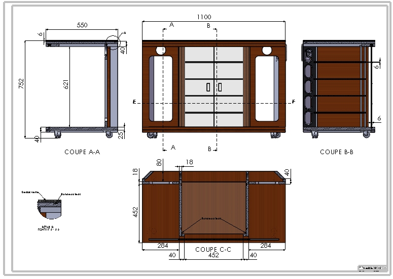

Suite nouveau meuble HiFi
Réalisation d'un meuble Hifi, Vidéo
Cahier des charges de Madame :
1- Esthétique
2- Design contemporain, couleur adapté aux meubles existants
3- Eclairage a LED intégré
4- Pouvoir poser ses plantes (orchidées)
5- Roulettes pivotante pour déplacer le meuble facilement (nettoyage)
6- Dessus en verre pour faciliter le nettoyage.
Cahier des charges technique :
1- Structure en contreplaqué + finition stratifié
2- Le plus ouvert possible pour une bonne ventilation des amplificateurs
3- Le meuble n’aura qu’un seul câble d’alimentation.
4- Toutes les prises secteur devront être solidaires du meuble.
5- Deux interrupteurs d’allumage un pour les lecteurs pré ampli et filtre actif, l’autre pour les amplificateurs.
6- Le câblage ne doit pas être apparent.
7- Lecteur CD, pré ampli, filtre actif, repose sur des tablettes en verre réglable sur crémaillères.

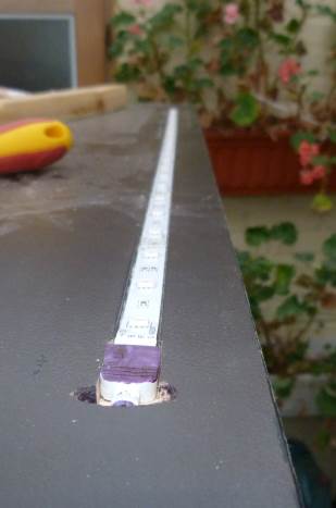

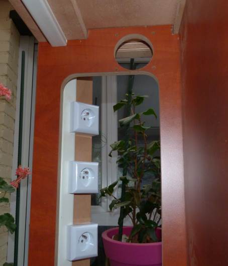

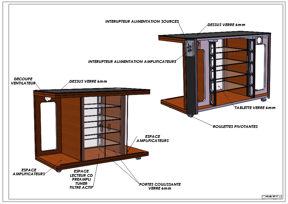

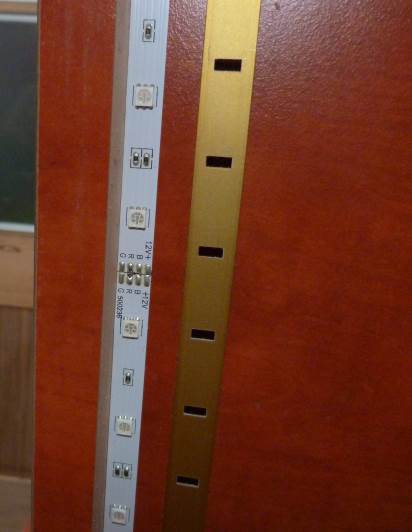

Ci dessous plan 3D et plan détail du meuble. photos détails bandeau les dessus du meuble Bandeau LED verticale éclairage des lecteurs cd , du tuner et autres sources, et détail crémaillère support tablette Vue détail des prises secteur pour les 6 amplis.

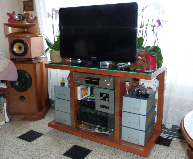

Les découpes circulaire sont prévu pour recevoir des ventilateurs, au cas ou les amplis manquerais de ventilation. Et pour finir vue d'ensemble du meuble fini avec tous les éléments installé.
Si vous souhaitez plus de détails, sur la réalisation du meuble, n'hésitais pas.
Bon Weekend François

Aaaah oui quand même, on peut aimer ou pas ce genre de meuble ( j'aime bien!) mais la qualité de réalisation a l'air au top, bravo maestro!

Bonjour François,
Tu t'interroges sur le WAF, je m'interroge sur le GAF*, ton meuble au design épuré est super bien conçu et s’intègre parfaitement, j'émettrai un petit doute sur tous les objets de déco qui l'encombre, aucune discussion n' été possible ?
et vivement que tu nous détailles tes enceintes (dans ta présentation tu parles de HP Selac, j'ai rien trouvé on the woueb)
à bientôt

Bonjour Edith.
Content que le design du meuble te plaise,pour être honnête je me suis fais conseiller par un jeune designer, et pour les petits éléments de déco ça viens de madame qui aime ce genre de petite peluche.
Pour ce qui est de Selac, cette société n’existe plus, elle été situé sur Amiens, et sont créateur Michel Selac été un ingénieur qui a fais ces début chez Cabasse.
Je vais préparer un sujet sur mes enceintes.

Beau meuble, et surtout très bien personnalisé.
Pour les tablettes, c'est du verre trempé? 6mm comme le dessus?

Pour le verre je ne sais pas si c'est du verre trempé, j'ai seulement demandé du verre pour faire des tablettes, et c'est bien du 6 mm avec chant poli.fjr65 a écrit :Beau meuble, et surtout très bien personnalisé.
