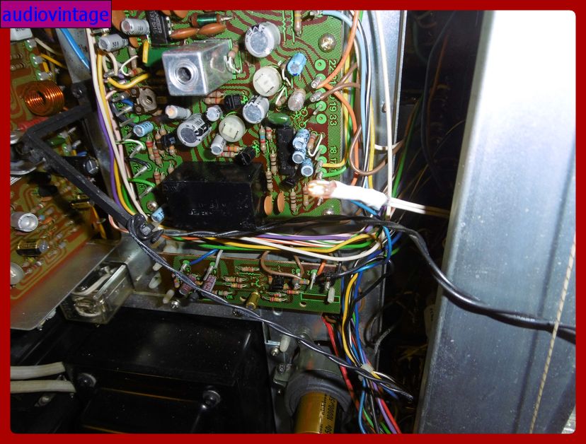

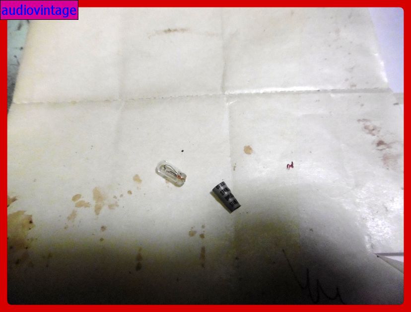

Je rallume et coup de bol, tout fonctionne :genial: , sauf la lampe de témoin FM que j'avais oublié.
pioneer SX939 (31).JPG (132 Kio) Vu 5552 fois
Un petit machin que j'ai miraculement en stock, pas besoin de jouer avec une diode de remplacement

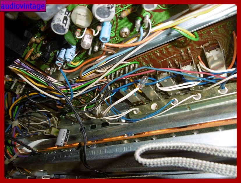

pioneer SX939 (32).JPG (112.62 Kio) Vu 5552 fois
Et la lumière fut :nicolas:
pioneer SX939 (33).JPG (109.06 Kio) Vu 5552 fois

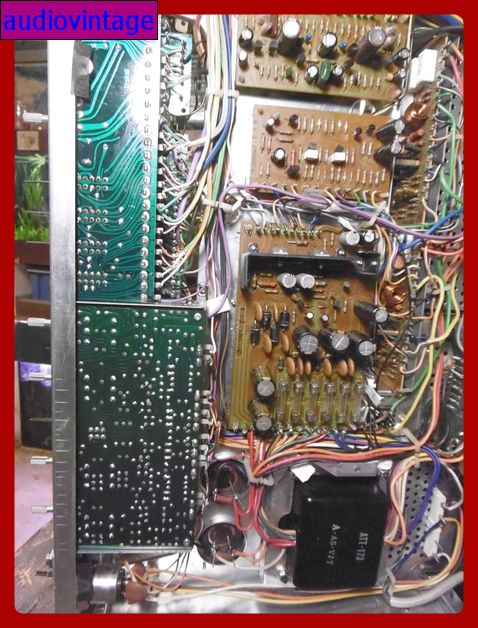

l'ensemble recapé

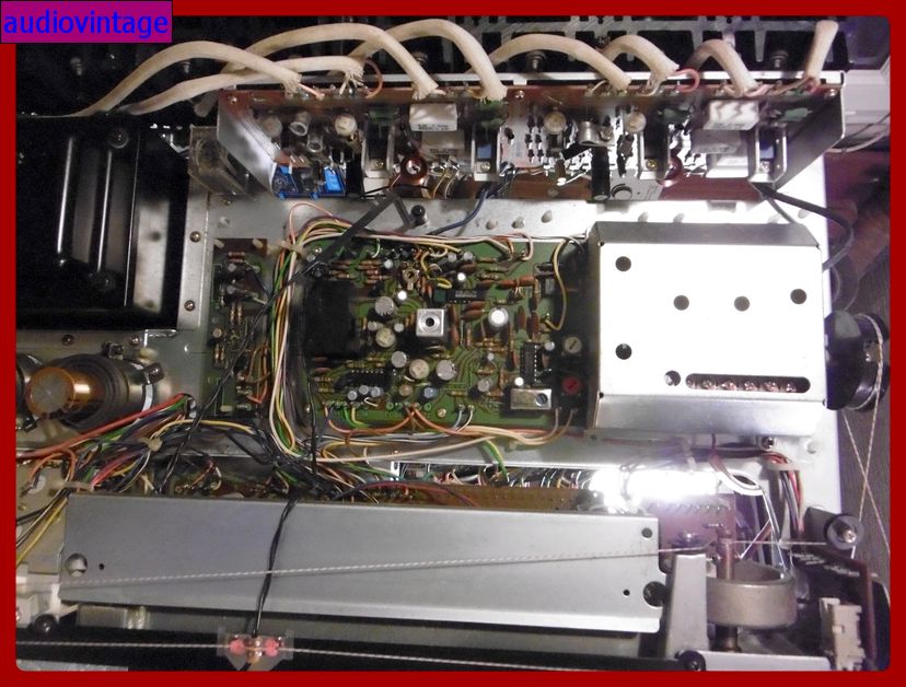

le blindage tuner est refermé
pioneer SX939 (35).JPG (102.57 Kio) Vu 5552 fois

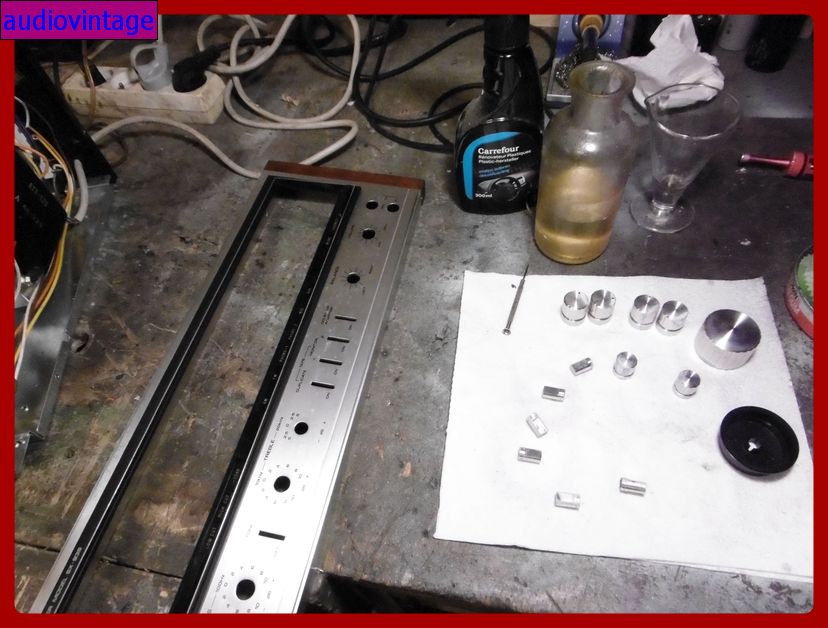

et j'attaque le récurage de la façade: alcool sur la sérigraphie et les verres, nettoyant plastique sur les (devinez), lin+ térébenthine pour les montant bois et briochin sur les boutons, à éviter car le chromage est attaqué après une nuit de trempage( encore une connerie :couik: )
pioneer SX939 (37).JPG (149.52 Kio) Vu 5552 fois

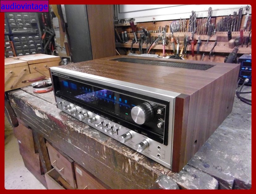

La robe est crade et qui plus est synthétique; c'est pas un beau placage bois. elle retrouvera son brillant avec un rénovateur plastique.
pioneer SX939 (39).JPG (136.63 Kio) Vu 5552 fois
Et voilà retour au début
pioneer SX939 (40).JPG (166.66 Kio) Vu 5552 fois

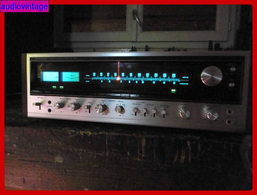

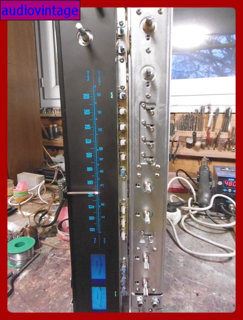

Allez une ptite dernière de nuit pour voir le principal intérêt de ce receiver: deux niveaux de lumière par le petit bouton supérieur droit.
pioneer SX939 (41).JPG (133.5 Kio) Vu 5552 fois
