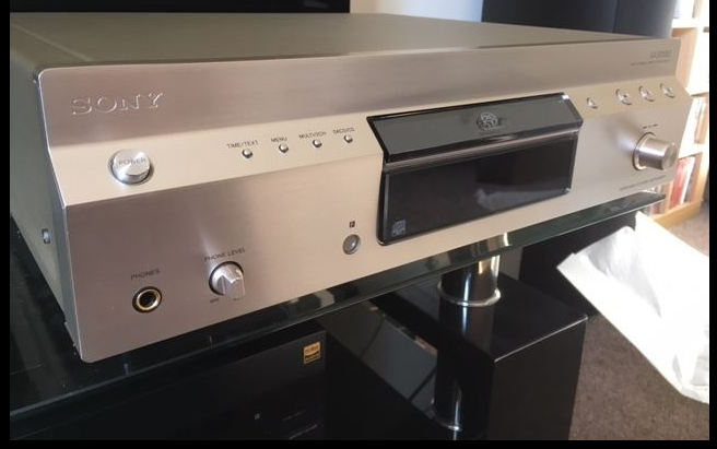

Ma source la plus utilisé est un lecteur Sony SACD XA 3000ES
Et la liaison toujours en analogique, je n'ai pas voulu faire toutes les modification en une fois, en cas de problème ont ne s'ais pas ou chercher.

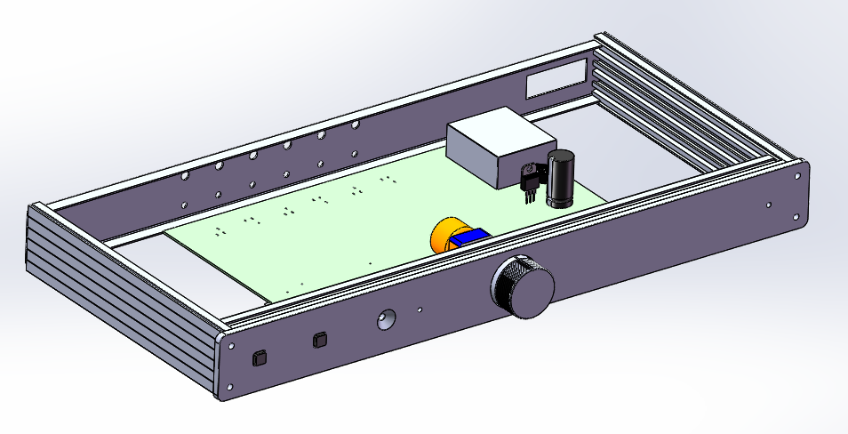

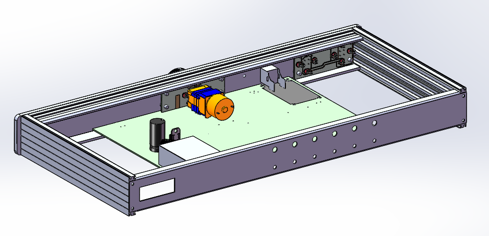

Je suis en cours de conception (logiciel CAO) d’une commande de volumes 2 x 3 voies.
Cette commande de volume se connectera entre le filtre actif et les amplis.
Une fois fais je pourrais monter le dernier kit (SELECTRONIC) pour le Behringer, à savoir une horloge numérique, très stable en matière de Jitter, et ce kit inclus une entrée numérique.
Avec cette entrée numérique je vais pouvoir connecter mon lecteur Cd SONY XA300ES directement en numérique, et supprimer une conversion analogique numérique toujours néfaste a la transparence musicale.
