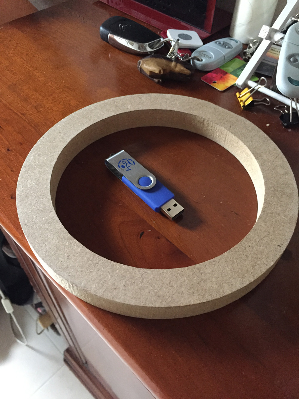

Aujourd'hui réalisation des rondelles de phase en commande CNC...
Reste a isoler l'enceinte du sol... avec des pointes

Je vient de finir ma premiere rondelle de Phasing pour le medium....GRRRRRRR 45 minutes d'usinage....
Reste encore 1 + 8 demi rondelles pour les boomers...ont est pas sortis de l'auberge !

La deuxieme rondelle est faite, demain les vis longues arrivent...
Les grandes rondelles seront usinées différemment demain matin car trop grandes pour ma machine....
