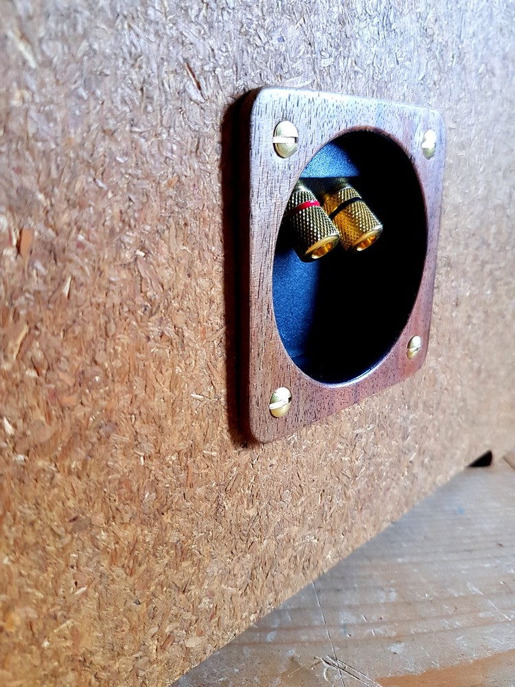

Et voici le résultat final:
Merci de m'avoir lu, en espérant que ce post s’enrichira de vos réalisations!

:yes!:
Je remarque que tu as aligné les fentes des vis ... ;) (ça me rassure, je ne suis pas le seul à pousser le vice de la vis alignée :lol: )

:salut: Oui! Bonne remarque :mdr2: non non je ne pousse pas le vice... ;) c'est de la précision me dit mon psychiatre :dingue:

Beau travail. :yes!:
Perso, j'aurais fixé les borniers en les tournant de 180°.

Je pensais les positionner de la sorte au départ, mais j'ai peur que les câbles avec le temps plis et prennent une mauvaise forme.

C'est beau, propre et clairement expliqué bravo :)

Excellente idée et travail superbement présenté. A marquer d'une pierre blanche dans les tutoriels. :jap:
