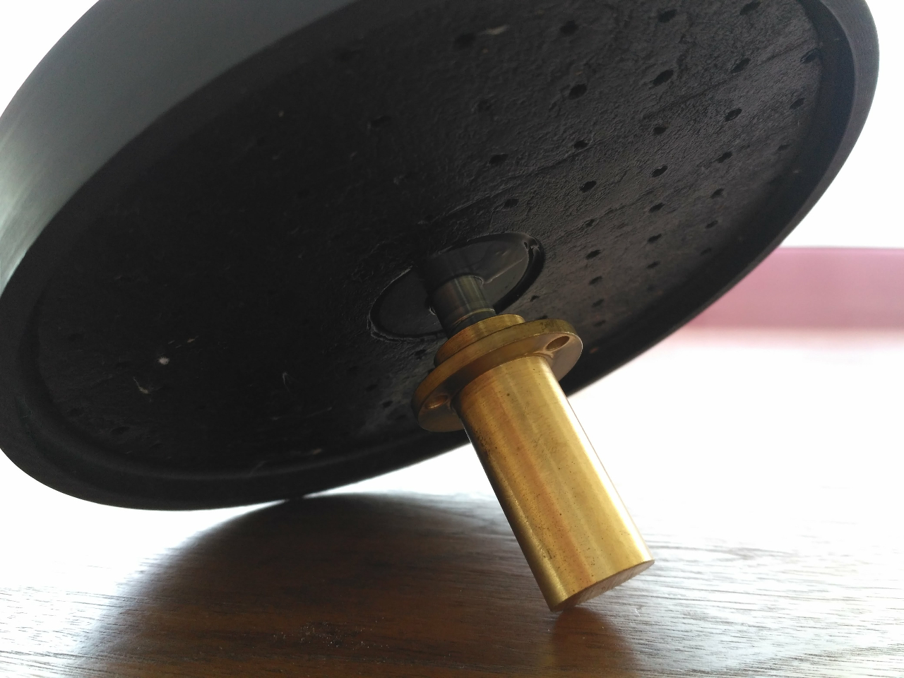

Bon, j'ai reçu la petite bille pour le roulement sous le plateau.
Par contre j'ai l'impression que le sous-plateau se retrouve du coup très haut dans le tube. Si je ne mets pas d'huile il semble y avoir beaucoup de jeu, le plateau ne tourne pas du tout à plat et bascule dans tous les sens.
est-ce normal, et uniquement dû au fait de ne pas avoir mis une huile ultra épaisse, ou est-ce que le tube s'est usé et a du coup pris beaucoup de jeu?
Je précise que la bille en question est une bille en céramique vendue comme un "upgrade" pour ces platines.

La nouvelle bille ne fait-elle pas le même diamètre que l'ancienne ?

En théorie si... 8mm. C'est ce qui me surprend. ça et le fait qu'on voit clairement l'espèce de filetage qui doit servir à lubrifier le tube, filetage dont la fin se trouve désormais environ 4mm au dessus du tube.

Ah oui, quand même. Ce n'est pas normal.
C'est sans doute dû au fait que l'axe n'est pas assez enfoncé dans le palier.
Cause : bille non idoine ou mal placée.
PS : T'as bien retiré l'ancienne ?

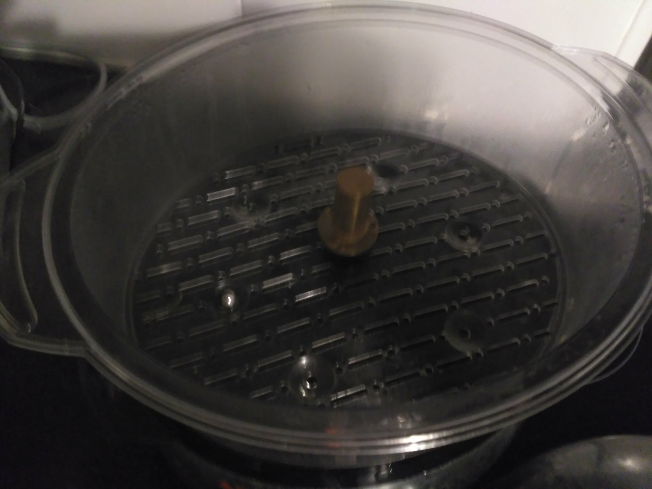

Bon... la casserole d'eau bouillante n'a rien fait
Mais... 30 mn au cuit vapeur et la bille est tombée
