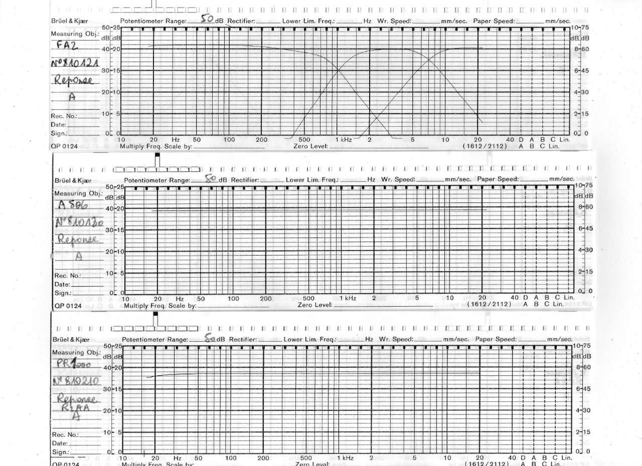

Et des courbes, s'y glisse des courbes du filtre et du 506.
Audiotec courbe A.jpg (331.13 Kio) Vu 37759 fois
Audiotec courbe B.jpg (323.49 Kio) Vu 37759 fois
