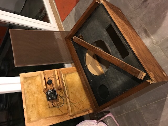

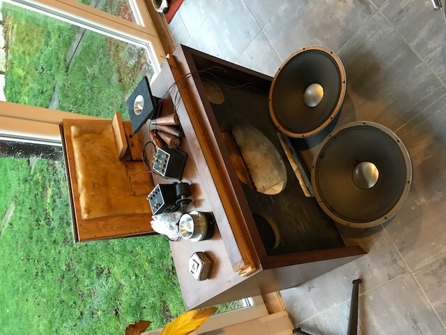

Quand Patrick m'a envoyé l'annonce des SE-408, j'ai tout de suite pensé aux C37 (a défaut des paragon
) qui sont de la même période et qui ont forcément été associés ensembles.
Cela fait de nombreux mois que je suis à la recherche d'une deuxième C37 malheureusement introuvable mais à force de persévérance (et de chance
) , je fini par trouver, non pas l'enceinte complète mais tout ce qui la compose (D130+075+filtre).
Le principal étant là, il ne me reste qu'à faire une deuxième caisse strictement semblable à l'original, et ça, c'est dans mes cordes
Première étape : démontage intégrale de la première caisse pour prendre toutes les mesures. Puis commande d'une plaque multiplis en épicéa comme à l'origine.
Pour l'instant j'en suis là.
viewtopic.php?f=74&t=58979
Et bien, la réponse est ici

Mais je me pose une question : ce n'est pas un peu court un D130 pour le bas et un 075 pour le haut à 2500Hz ? Le tweeter risque d'en arracher à cette fréquence non ?

Pour l'instant, je ne l'ai testée qu'en mono et ça marchait Plutôt pas mal du tout. Le grave effectivement ne descend pas trop bas mais il est bien équilibré. Quant au tweeter, je l'avais un peu atténué avec l'attenuateur intégré au filtre.

De ce que j'ai lu le D130 peut monter assez haut. Pour le 075, certains affirment qu'il coupe vers 12 kHz et est très directif.Petitloup54 a écrit : mer. 21 mars 2018 16:09 Pour l'instant, je ne l'ai testée qu'en mono et ça marchait Plutôt pas mal du tout. Le grave effectivement ne descend pas trop bas mais il est bien équilibré. Quant au tweeter, je l'avais un peu atténué avec l'attenuateur intégré au filtre.
Je confirme ... surtout au bout d' une petite demi-heure.
Je découvre la caisse et remarque que celle-ci est prévue aussi pour le montage d' une LE175DLH ... il faudrait que tu puisses écouter le système de Bertrand pour avoir une idée du potentiel de ce haut-parleur (D130) et du type d' association qui lui convient bien ...
C' est un super projet Frédéric ... Le JBL SE-408 possède une adaptation par cartes fonction des associations de haut-parleurs choisies.

2500 Hz en fréquence de coupure ?
çà semble élevé mais le dôme alu du D130 doit lui permettre de monter à cette fréquence
directif ?
dans la même famille j'ai utilisé des E120 ( fin de production)
ils ont de la ressource
réparé un E120 pour constater qu'en origine le dôme est collé au mandrin
