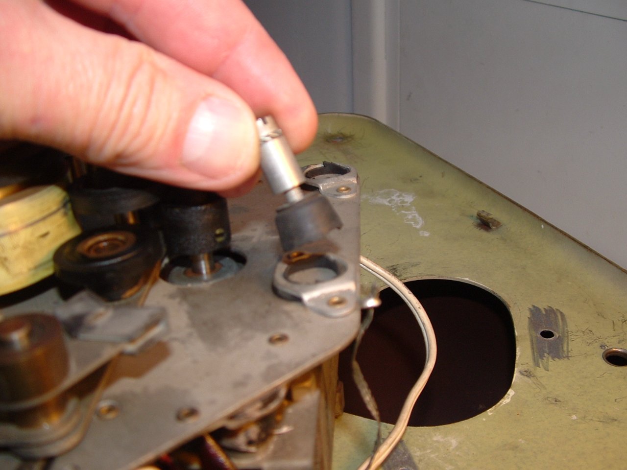

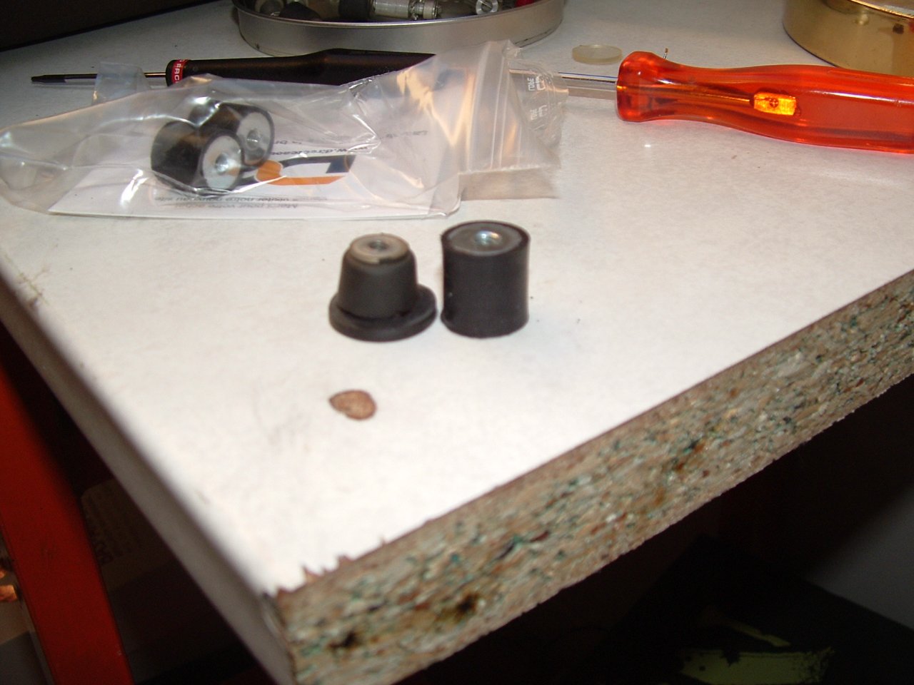

Photos de la mécanique, silent-bloc et galets ......

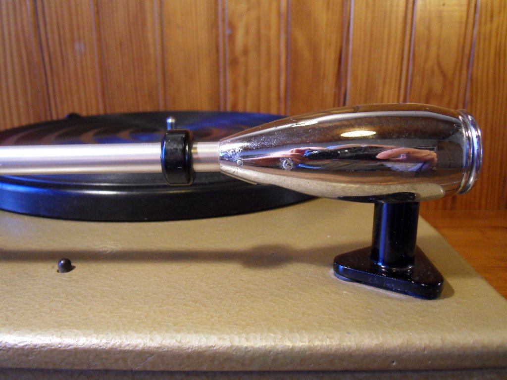

Une première suite de la présentation de cette belle et intéressante platine.
Le bras est monté sur bague de caoutchouc, peut être pas la meilleure solution
pour une référence stable.
La coque de l' articulation et les contre-poids sont très probablement en laiton.
La bague coulissante permet de "peaufiner" la pression. Le bras était réglé en "usine" en fonction de la cellule
choisie par l' acheteur.

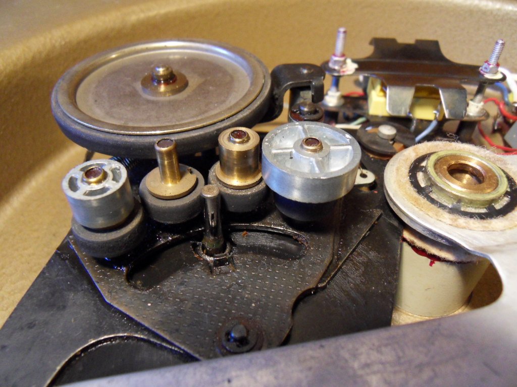

Le galet s' applique sur la rainure intermédiaire, solution surement meilleure qu' un appui périphérique tant pour
la vitesse de rotation du moteur que l' effet "volant".
Son axe est d' une longueur peu fréquente me semble t il.
Pour sortir le plateau cette vis doit être enlevée, elle rentre dans la gorge en bas de l' axe du plateau.
Elle est scellée d' origine.

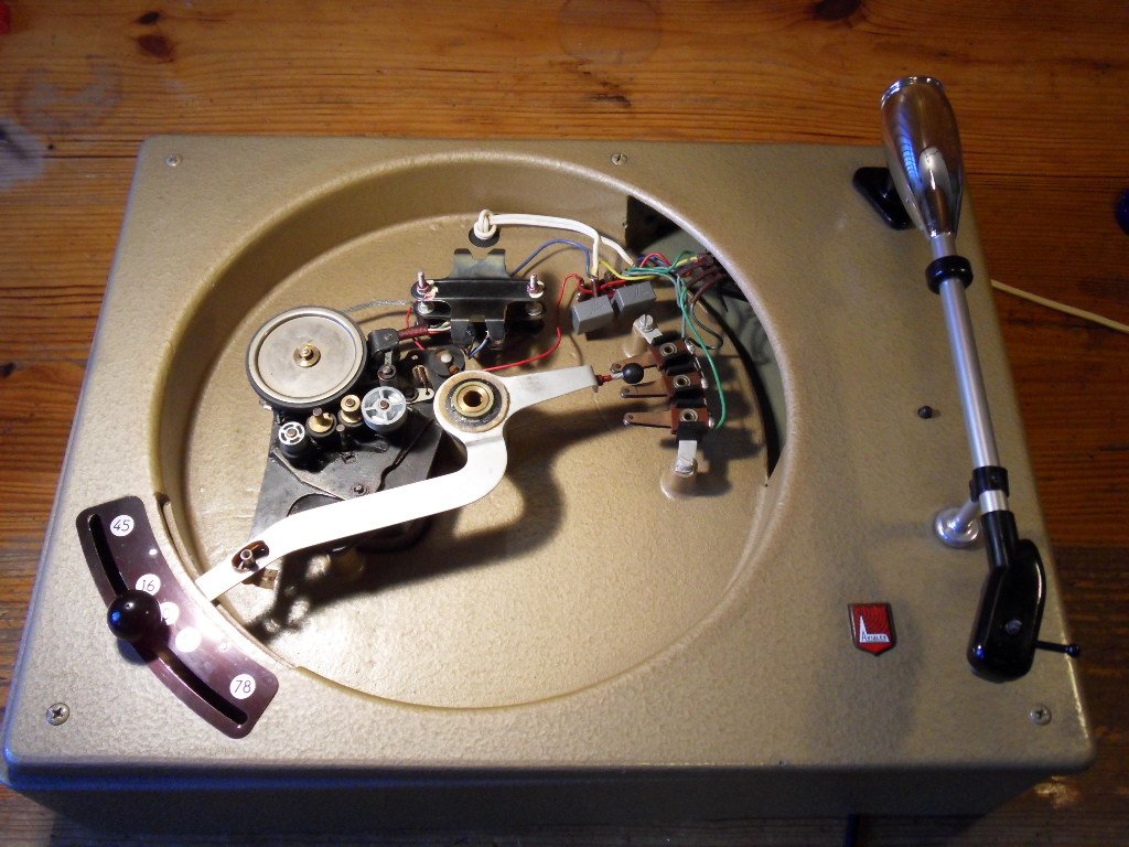

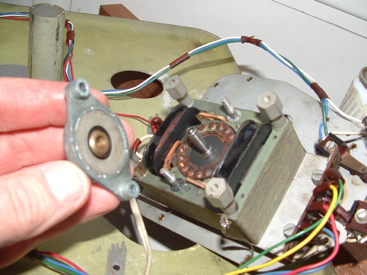

Une fois le plateau sorti voilà ce que l' on découvre,
le système d' entrainement et celui de sélection, via ces contacts électriques, du point
ou se fait l' arrêt automatique. La distance du dernier sillons par rapport au centre du disque est normalisée
suivant sa vitesse de rotation, ce qu' utilise cet arrêt automatique. Je ne savais pas !
Le fil souple, commandé par la position du bras, qui fait contact et alimente
l' électro aimant coupant l' alimentation du moteur.
Les trois tiges correspondent aux trois contacts dépendants du diamètre du disque;
Elles avaient été tordues, peut être pour supprimer cet automatisme, le réglage est délicat
et à affiner.

Le système d' entrainement ressemble à s' y méprendre à celui des Dual de la série 1003 à 1006 utilisant des galets intermédiaires.
