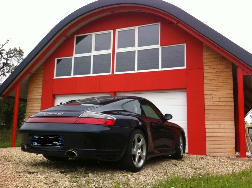

Ça me rappelle quand j’ai présenté mon projet de maison en mairie. Comme c’etait Très original, ça n’a laissé personne indifférent. La moitié adorait, l’autre détestait. Maintenant, même les plus réfractaires s’y sont fait! :D

Cool, merci pour le pavillon, j'avais du mal à me faire à l'image du presse purée ! :D
En tout cas, j'adore le look de tes enceintes. :)
La maison aussi ! ;) On ne peut pas la louper quand on arrive dans ta rue. ;)

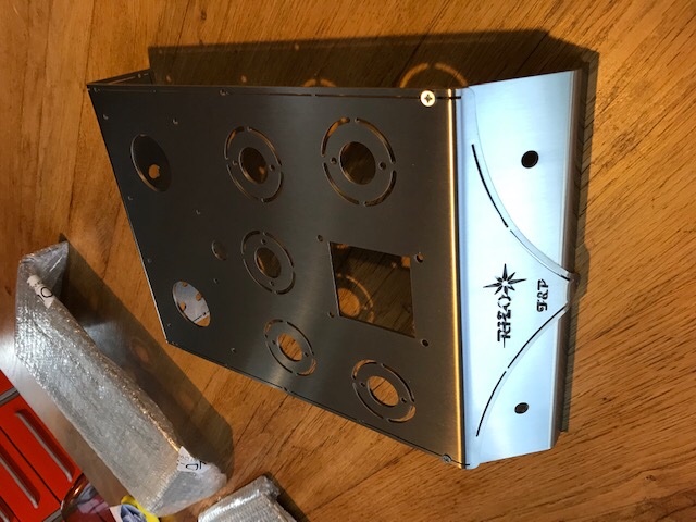

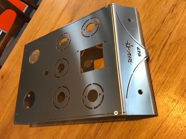

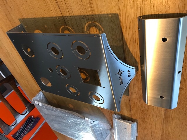

Reprise du projet R120 avec la réception des 2 châssis.
La boîte qui me fait la découpe laser est vraiment top.
Très content du résultat :genial:

Magnifique ! :love:

:love: Purée c'est vraiment magnifique !!

Petitloup54 a écrit : lun. 25 févr. 2019 19:13 Reprise du projet R120 avec la réception des 2 châssis.
Ça te reviens à combien de faire cela ? Si tu n'es pas à l'aise, tu peux me l'écrire en MP.
Une chose certaine, c'est magnifique.

Non, aucun soucis de ce point de vue 😉
Mais ce n’est pas le prix « normal » car je travaille souvent avec eux professionnellement et je les connais bien. De plus, je leur fourni les fichiers 3D, Les Dxf, les dépliés, donc ils n’ont aucun travail de traitement et c’est un prix TTC :roll:
Bref, ça me revient (pour 2 châssis réalisés) à
95€ piece le châssis principal
30€ piece la facade

Pour quelle raison n'utilises-tu pas de l'AU4G ? c'est une question, pas une critique :hello:

Ça dépend pour quoi. J’utilise d’habitUde plutôt l’alu mais Dans notre projet, l’inox brossé se rapproche plus du chromage et c’est beaucoup plus costaud.
De plus, la découpe laser est plus nette sur l’inox Que sur l’alu.
