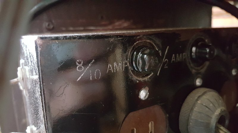

C'est déjà génial, je ferais des rondelles pour combler.

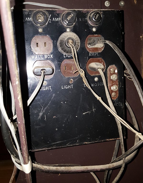

En fusible, de gauche à droite, il y a un marquage 8/10amp, le deuxième 1/2amp, et je crois bien 8 amp pour le 3e, mais il faudrait que je démonte le porte fusible du milieu pour voir l'inscription en dessous, car dans le manuel, il parle d'un 10 amp...
Le juke-box n'est pas à portée de main, sinon je t'aurais dit ça de suite.

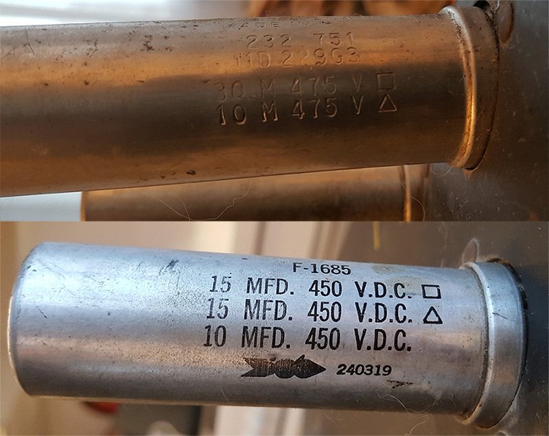

americanradios a écrit : dim. 3 mars 2019 09:21 1- Concernant les chimiques en can, soit tu peux en trouver des neufs chez "tubes and more" aux USA (ils sont OK j'ai souvent testé) soit faire du remplissage des tubes alu existant avec du neuf donc de petite taille mais surtout avec les valeurs de ton schéma. Le 100uF monté en tête derrière la valve de cette époque c'est une connerie +++
Ils avaient été sans doute déjà changés : 15+15+10 c'est OK pour du 3 fois 10 et le 30+10 devait être monté en // pour faire 40. Plus récemment quelqu'un a mis le 100uF.
Ça tient la route comme explication. Tu as sûrement raison.
Mais c'est intriguant d'avoir monté un double valeur pour ensuite les coupler. Le montage à l'air d'origine, même si les canettes ont été changées.

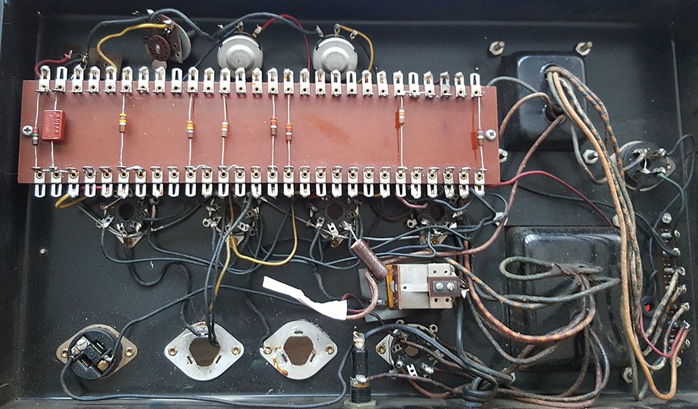

americanradios a écrit : dim. 3 mars 2019 09:21 3- Les condensateurs papier sur la platine bakelite ne sont pas forcément HS et les deux petits chimiques ont l'air d'avoir été changés mais sont à vérifier car ils peuvent être pire que des originaux s'il datent des années 80 par exemple...
4- Pour refaire (si besoin) le câblage entre haut et bas, j'utiliserai du fil "coton" neuf qui existe encore en deux conducteurs tressés dans les grandes surfaces de bricolage, suffit de défaire la tresse pour avoir du fil simple. Les fils d'origine ont souvent nourri quelques petites souris dans les greniers et caves. En effet, j'avais lu quelque part que de la graisse de porc entrait dans le traitement des isolants de ces fils. Pour éviter que cela ne se renouvelle, prévoir une trappe d'accès chats à l'arrière... Les greffiers assureront le gardiennage.
Je testerais tout avant de changer.
Tu penses que c'est nécessaire de refaire le câblage ? A part 2 cadavres de blattes, rien n'est rentré dans l'ampli.
J'ai une bonne chasseuse de souris à la maison !

Pour les porte-fusibles et les fusibles, si tu veux que je te les envoi (voir en MP) ils partiront en début de semaine donc demain. C'est que je suis perdu dans la campagne maintenant que retraité... Je vais voir sur quelques vieilles alimentations si je n'ai pas d'autres porte-fusibles car tu as vu ils sont un peu différents les uns des autres...

Le câblage ne serait à rénover que s'il était abîmé. Sinon rien à y faire.

Il n'y a pas grande urgence pour les porte-fusibles.
Voyons si Jean a trouvé quelque chose ?

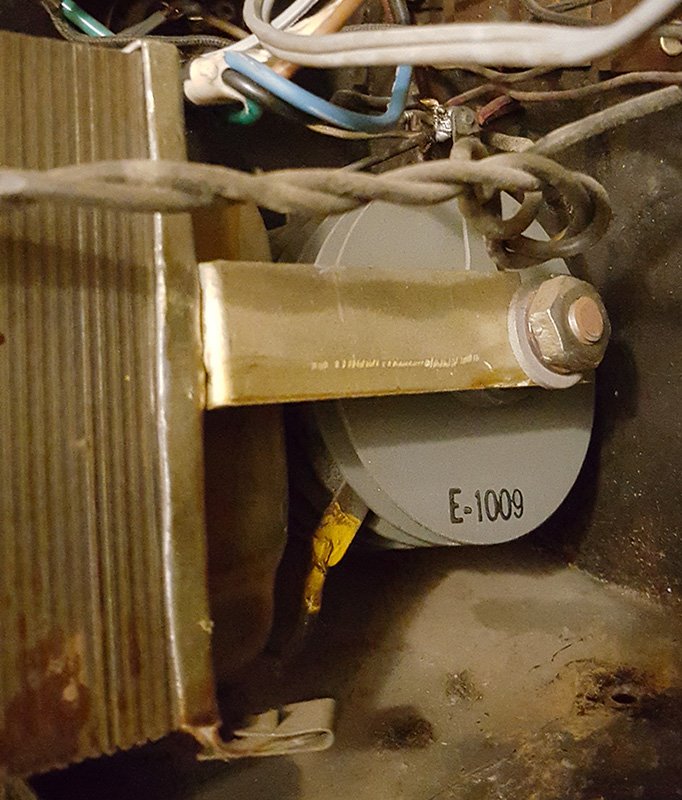

Tout ça se trouve dans la "Junction Box", et il y a un redresseur sélénium après le transfo.
Aucune valeur d’inscrite à part une inscription "E-1009" et il n'est pas mentionné dans la doc.

Car c'est par là que le 110v arrive avant d'être dispatcher.

Un sélénium derrière le transfo sans condensateur de filtrage c'est juste pour avoir une tension redressée mais faite de 1/2 alternances positives. Ca ne peut être utilisé que pour le relais. Est-il sur le doc lui ? Voir comment il est câblé et s'il est bon. Sinon une bonne diode fera l'affaire, modèle à choisir en fonction de ce qu'il alimente... mais il faudrait prévoir une résistance série pour être équivalent à un sélénium. Sinon, il y a aussi des sélénium neufs.

Bilan après test des composants, voilà ceux qui restent dans les tolérances.
Tout le reste est à plus de 10% ou 20% voir beaucoup plus.

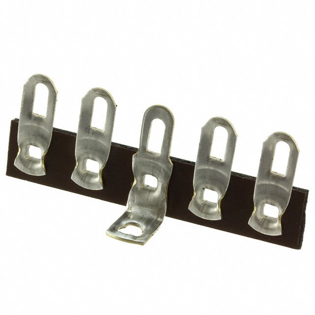

Pour les canettes, j'hésite entre le "truffage" ou un montage par en dessous sur une barrette de ce style :
Modifié en dernier par Gill-man le ven. 19 avr. 2019 21:57, modifié 1 fois.
Laurent.
Unic
Messages : 4388
Re: Juke-box AMI
Message par Unic »
Salut Laurent,
Met ça sur une barrette de cosse.
Cest plus simple et en laissant en place la canette, ce sera invisible de dessus.

Les porte-fusibles sont en place. Merci Marc :merci: La Junction Box a désormais un pont redresseur pour remplacer le vieux redresseur au sélénium.

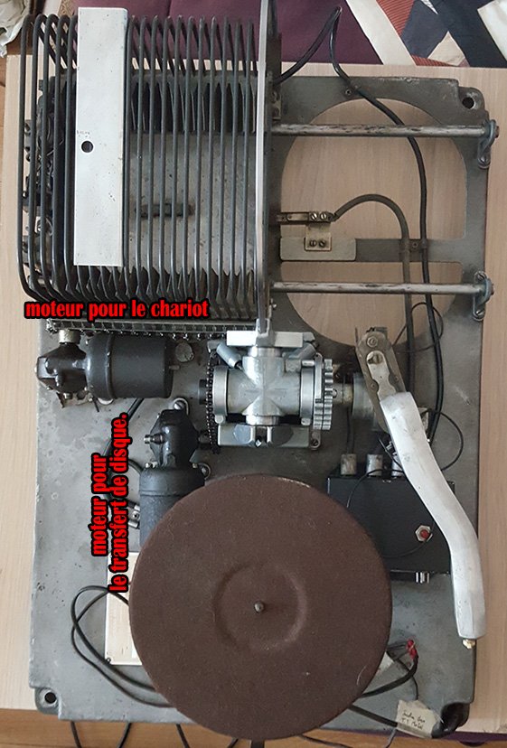

Coté mécanique :

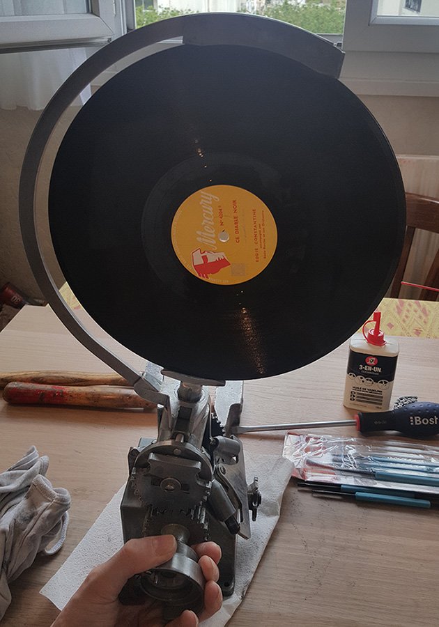

Réfection des moteurs, il y en a un pour le transfert de disque et un pour le chariot de disques.
Lors du transport du disque, la mécanique n'était plus capable de serrer le disque, de la graisse figée bloquait et freinait tout.
Après un gros nettoyage/huilage et ça repart, Eddie sert de cobaye, la prise et le maintien sont maintenant opérationnels.

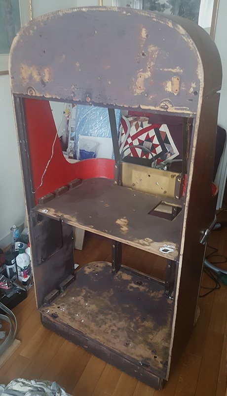

Le jukebox est vidé de ses entrailles pour un coup de peinture et du boulot sur la boiserie.
Au programme : Ponçage, trous à reboucher, des rustines de bois à faire, un morceau entier à remplacer sur le bas à l'arrière.
Faire une porte arrière pour avoir un fond.
