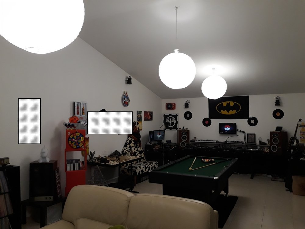

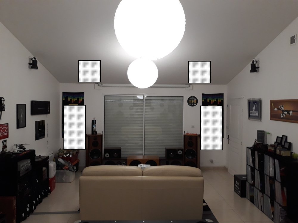

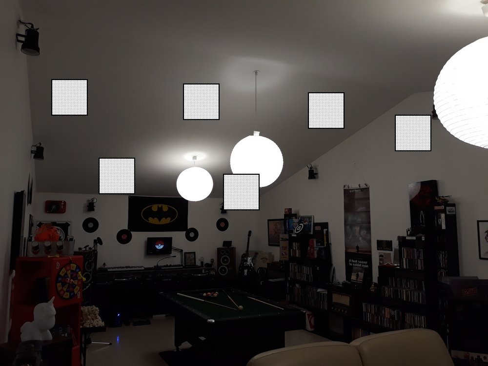

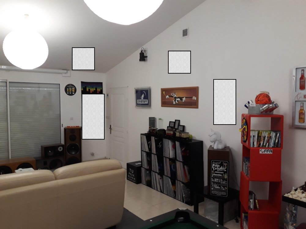

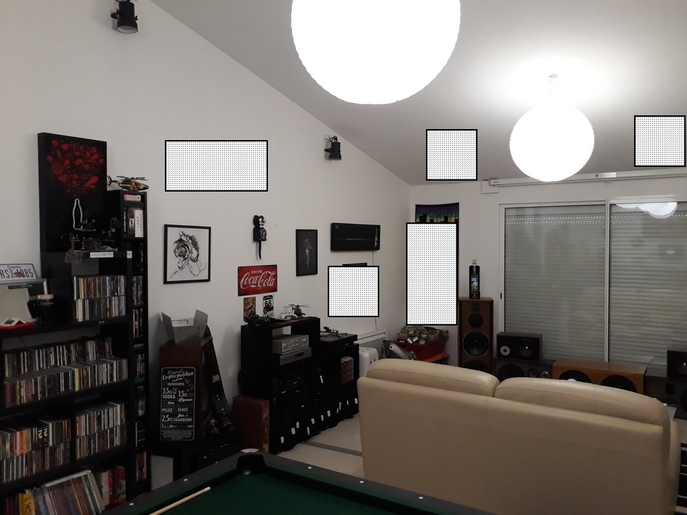

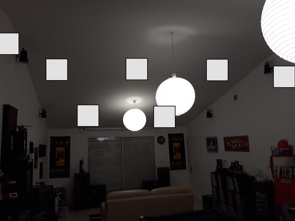

Alors, avec un peux de retard, voici le photomontage pour le placement des panneaux. :cheer:
Dans un premiers temps je part sur des panneaux basique avec laine de roche comme vu dans le tuto.
Les rectangle feront environ 120cm de haut par 60cm de large, les carré 60cm par 60cm.
Bien évidement, je poste ses photos ici pour récolter vos avis et que l'on puisse discuter de tout cela ensemble, ce montage n'est donc pas définitif, au contraire c'est un premier jet.
Je tiens à m'excuser pour la qualité du photomontage... je suis DJ pas infographiste :jap:
Premièrement la partie hifi :
Garçonnière 1.jpg (78.2 Kio) Vu 5737 fois

Deuxièmement la partie studio :
Garçonnière 2.jpg (102.41 Kio) Vu 5737 fois
Garçonnière 3.jpg (73.26 Kio) Vu 5737 fois
Troisièmement le plafond complet :
Garçonnière 6.jpg (74.13 Kio) Vu 5737 fois
Garçonnière 7.jpg (64.06 Kio) Vu 5737 fois

Pour avoir fait une pièce dédiée, déjà identifier les soucis aide un peu ... Tu parles d'écho ... Si c'est juste ça , pas besoin de grosse artillerie ... Des panneaux de 2/3 cm en laine dense feront l'affaire ...
Si c'est plus que tu veux faire, on peut améliorer ... Mais corriger ou traiter à fond , ben dans un environnement domestique comme le tien , faut pas y penser une seule seconde ...
En gros faut traiter les angles, les réflexions primaires et ajuster en dernier avec la diffusion ... Cela demande du temps et de la minutie ... Un micro pour faire qq mesures ... et des oreilles pour ajuster en fonction de ses souhaits ...
Dans tous les cas pour avoir un résultat un peu efficace cela demande pas mal de place sur les murs et donc une surface de panneau pas négligeable . Vu ton montage photo en tous cas le flutter écho devrait être amélioré, voire disparaitre . J'en aurais même mis bien plus .

Merci pour ta réponse, ce n'est pas vraiment de l'echo que j'ai mais plus de la reverb. J'avais effectivement lu sur d'autres site qu'il fallait traiter les angles en premier, mais avec quel matériaux ? Quels montage ? J'ai peur de faire quelque chose de très moche et pas forcement très efficace...

Les basstraps sont utilisés pour le contrôle des ondes stationnaires. L'écho est accompagné de réverbération, car l'un ne vient pas sans l'autre habituellement.
les dimensions de la pièce et sa géométrie (surfaces parallèles) conditionnent l'écho.
la nature des surfaces (absorbant ou réfléchissant) conditionnant la réverbération.
La construction (murs et sols isolés) la propagation.
En gros...
Quentin, commence par recouvrir le carrelage, pour voir ce qui se passe. Couvertures épaisses etc..
Tu nous diras..

Merci pour tous tes bon conseils, je ne l'avais pas dit sur mon premier post, mais j'ai déjà mis un tapis sous le billard, je pense qu'il faudrait avoir un tapis plus grand sous ma table basse pour qu'il couvre une grosse surface de la partie hifi, le tapis actuel ne couvre que 1/3 de cette surface... Et pourquoi pas avoir un plus gros tapis sous le billard, le tapis actuel couvre à peine la surface du billard...
