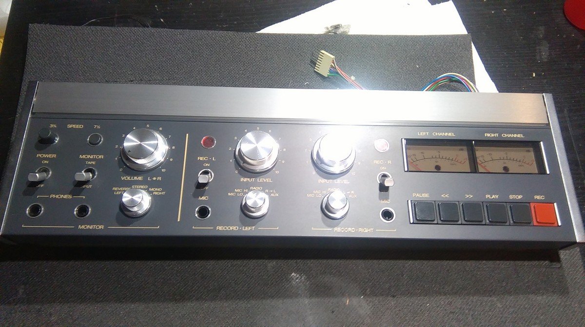

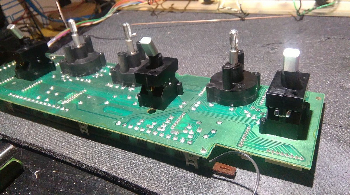

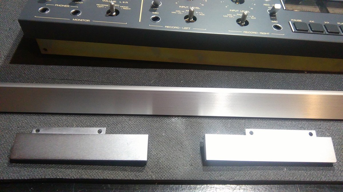

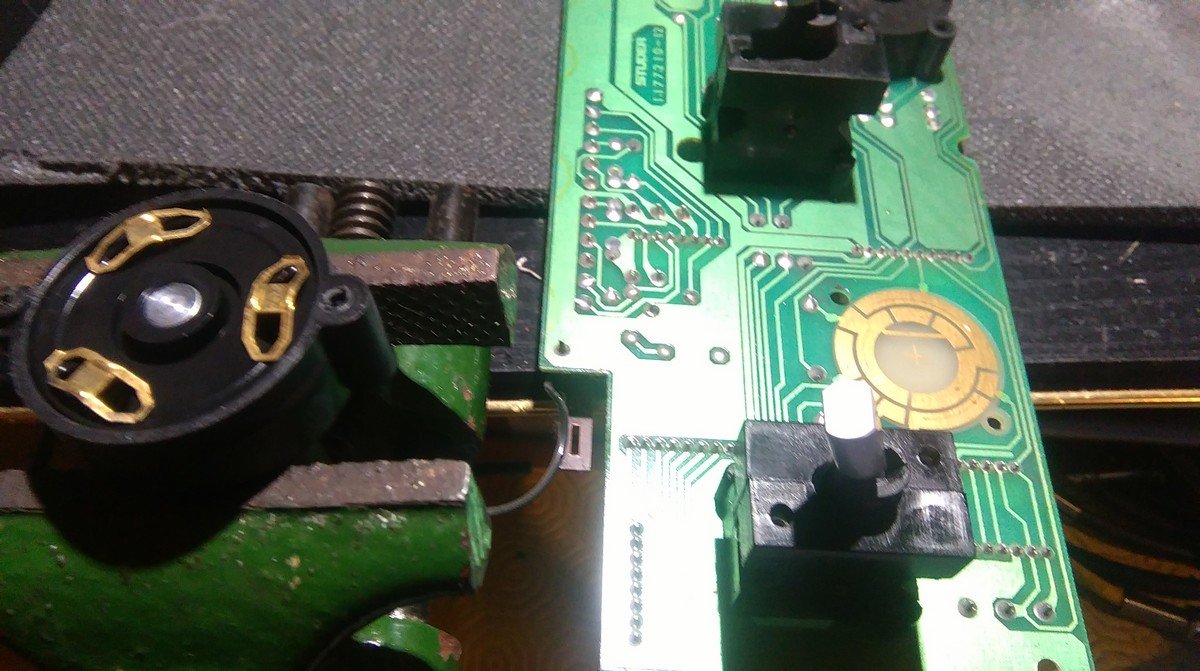

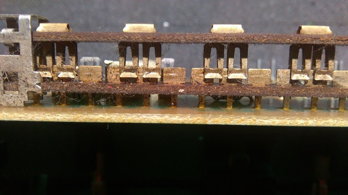

La suite de rénovation de façade de commandes!
Remontage de tous les switchs après nettoyage à l'acétone, et lubrification à l'huile de vaseline. C'est reparti pour 20 ans!
BOARD (2).jpg (270.27 Kio) Vu 21280 fois
Attention à tous les petits bouts, il y a des détrompeurs partout mais une erreur est vite faite
BOARD (1).jpg (192.91 Kio) Vu 21280 fois
Ne pas oublier la "réglette" des contacts coulissants, elle en a bien besoin, et est source de pannes. Mais c'est très bien conçu pour être démonté et remonté facilement.
BOARD (3).jpg (175.91 Kio) Vu 21280 fois

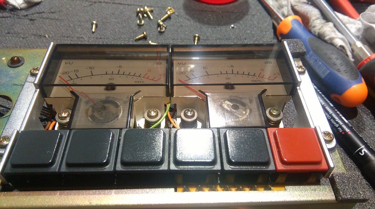

Deux ampoules de VUmètre neuves avec des vu mètres d'occasion refaits
VU ECLAIRE.jpg (201.92 Kio) Vu 21280 fois

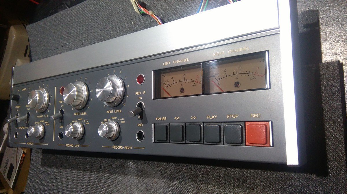

Nettoyage et polish, et abracadabra, c'est comme neuf!
REMONTAGE (1).jpg (234.15 Kio) Vu 21280 fois
REMONTAGE (3).jpg (196.55 Kio) Vu 21280 fois
REMONTAGE (4).jpg (200.33 Kio) Vu 21280 fois
REMONTAGE (5).jpg (227.48 Kio) Vu 21280 fois
un point de réglé! :genial:
