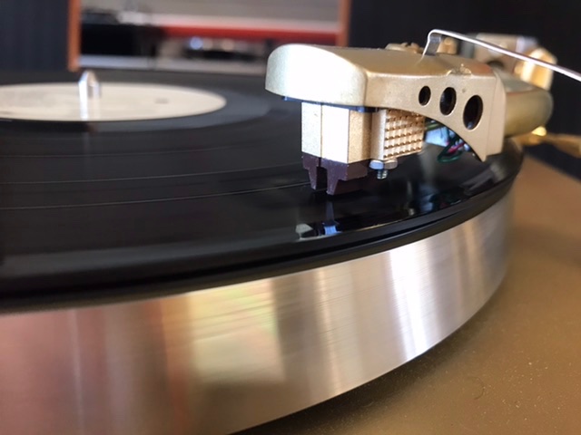

Essai avec la 301 + prepre ortofon MCA-76
C’est effectivement nettement mieux.
Quelques Légers bruits de fond dus au câblage a améliorer (accentués par les VOTT) mais C’est beaucoup plus précis, plus d’ampleur.
Tu n'as pas autre chose ? :/ Charger une DL301 qui fait 33 ohm par 75 ohm, (impédance d'entrée du MCA-76) c'est pas fameux... je connais bien cette cellule, j'en avais une alors qu'elle n'était pas encore exportée du Japon. Avec un prépré classique, il lui faut environ 330 à 470 ohm.

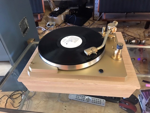

Et ça donne quoi sur cette platIne avec la DL301 II ?
Attention aussi à la 301, elle ne supporte guère plus de 1,5gr... le plateau est en alu ?
Modifié en dernier par 6336A le lun. 30 mars 2020 19:18, modifié 1 fois.
Messages : 6326
Re: Empire Troubadour 598 II
6336A a écrit : lun. 30 mars 2020 18:40 Et ça donne quoi sur cette platINE avec la DL301 II ?
Attention aussi à la 301, elle ne supporte que plus de 1,5gr... le plateau est en alu ?
Oui Jean-François :hello: , c' est une fonte d' alu amagnétique
