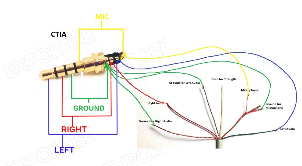

fredo a écrit : jeu. 25 juin 2020 19:44 mais pour l'entrée carte son D et G c'est plus délicat, mon ordinateur portable ne dispose que d'une prise jack qui sert à tout faire et pour bricoler une entrée D/G là dessus ???
Tu veux dire que la seul prise Jack de ton PC sert pour les écouteurs ET le micro ?
Si c'est le cas, tu peux consulter le net :
Image google
Image google
Il faut trouver une prise jack "TRRS" à souder et roule ma poule :yes!: .
Sinon tu peux demander gentiment à quelqu'un de te prêter un DATS de chez Dayton Audio, il me semble que certains membres du forum en ont.
