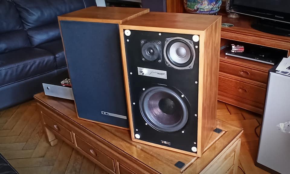

Concernant l'ébénisterie, il y avait pas mal de marques sur les caisses. donc je les ai poncées à la main, puis passées à la cire (ça m'a amusé quelques heures...)
image9 (Copier).png (501.44 Kio) Vu 11662 fois

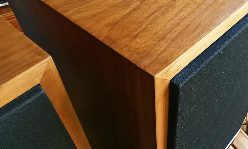

Message par yai »
J'ai refait les tissus des caches. Ils étaient collés mais je les ai agrafés. J'ai utilisé le tissu original dont j'ai récupéré plusieurs mètres. C'est du jersey noir fabriqué dans la région de Roanne. J'aime bien les barres en alu avec le logo. Le look est à la fois moderne et typé seventies...

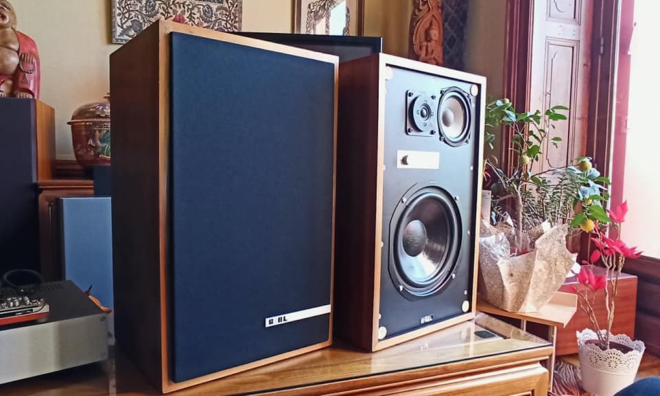

enfin le résultat final.
image10 (Copier).png (563.64 Kio) Vu 11662 fois

yai a écrit : mar. 29 sept. 2020 18:06 Message pour Akio Morita : oui c'est vrai j'y ai pensé, mais du coup il fallait : les spiders, les caches noyaux et les suspensions. Je me suis renseigné auprès de Jean-Paul Guy. Il ne se souvenait pas de la référence des HP (a priori un fournisseur italien...), mais pas une super qualité. C'est chez lui que j'ai récupéré les Nokia. C'est certain que les caractéristiques sont certainement différentes, mais au final ça va bien. En fait j'ai fait cette restauration en début d'année, donc j'ai terminé !
Si c'est Mr Jean-Paul Guy lui même qui valide et te fournit les HP de remplacement, alors là :prosterne:
En tout cas, c'est très réussi en tout cas, de belles enceintes :yes!:
