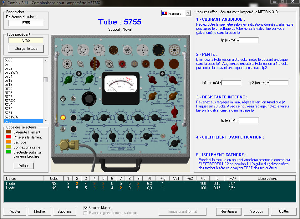

Attention, le logiciel Combix est complètement à l'ouest (mesure à 0.15mA...).

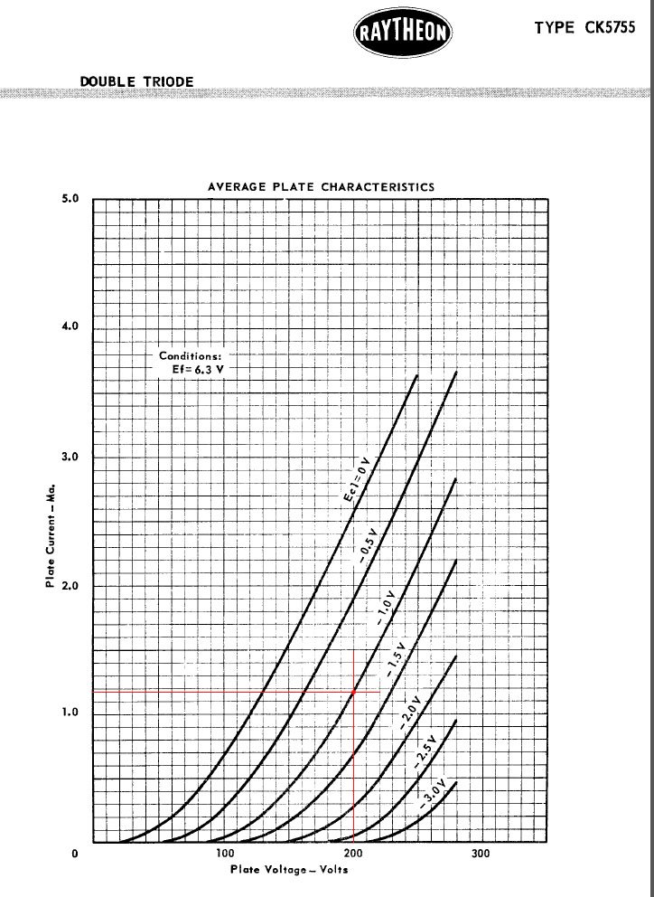

Je pensais plutôt faire une mesure à 200V de tension plaque et polarisation -1v. Le courant plaque devrait être de l'ordre de ~1,2mA.
En mesurant les 2 triode en même temps (avec Metrix U61C), Je ne vais pas trop tirer sur le tube ?

Si je ne me trompe pas, à tension d'anode 100v 200v et polarisation -1v, le courant sera de 1,2mA~ ; je consommerai donc 0,12W 0,24 watt par triode.
Ça devrait donc passer sans "roder" le tube.
- 6336A
- Messages : 2729
Re: Adaptateur 5755 vers ECC83
NAN !Si je ne me trompe pas, à tension d'anode 100v et polarisation -1v, le courant sera de 1,2mA~ ; je consommerai donc 0,12watt par triode.
200V pour -1V donnera 1,2mA soit 0,24W de dissipation.
La dissipation maxi permise par chaque 1/2 triode est de 1W, donc tu es tranquille.
Si tu mets 100V pour -1V, tu auras alors un courant inférieur à 0,1 mA

Je mets les bonnes valeurs sur le graph et je me goure sur les écrits en mélangeant avec la tension plaque préconisée par Combix... saleté de cerveau...
Merci JF.
