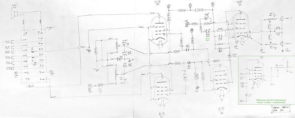

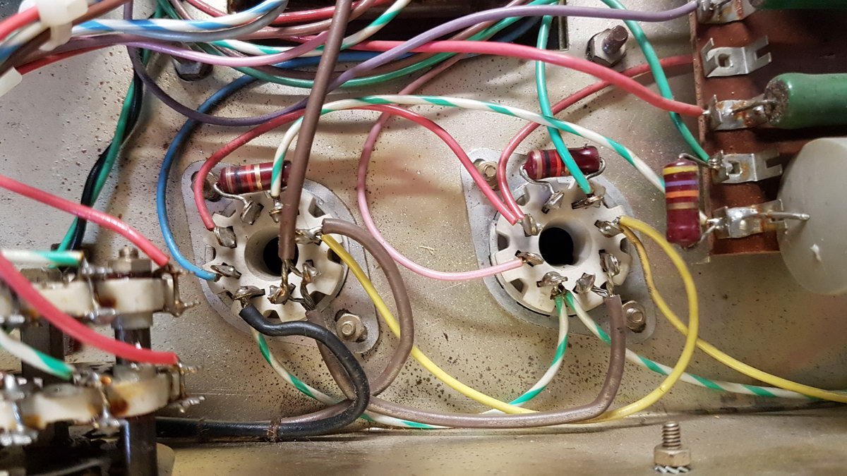

Ben si, il s'agit bien d'un push, montage pentode à polarisation fixe.
La EL84 est bien montée en dephaseur cathodyne, elle meme montée en pseudo triode (écran réuni à la plaque).
La EF86 en entrée assure le gain en tension.

En tout cas, nouvelle première pour moi : c'est la 1ere fois que je vois une EL84 montée triode et en cathodyne pour attaquer un push de EL34, et même d'autres pentodes, quelles-quelles soient. Ce qui explique les résistances de 4,7K qui font 10W d'après les photos.

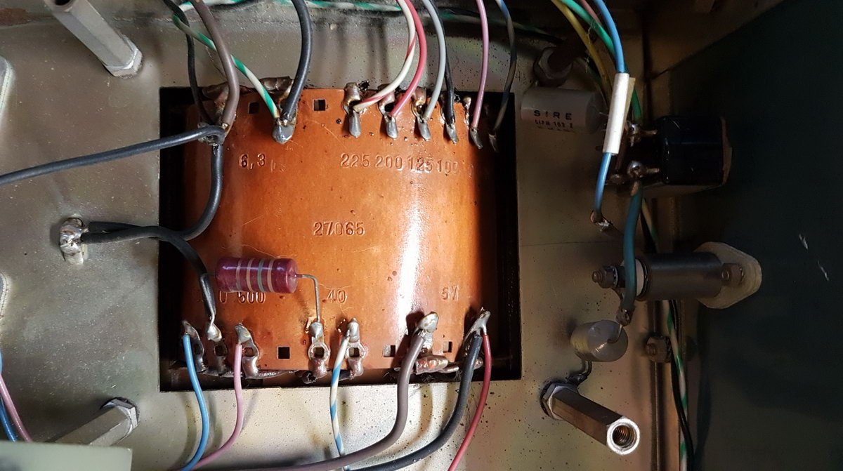

Concernant l'alimentation, les 2x GZ34 sont montées en // avec une self en tête, d'où les 2x500V au secondaire du transfo d'alim.
Euh...Pas sûr d'avoir bien respecté les conventions de dessin.

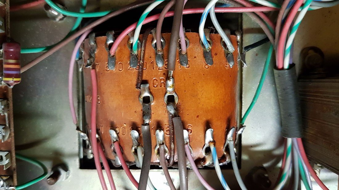

C'est le transfo de sortie et le câblage du commutateur d'impédances qui m'avait donné cette impression.6336A a écrit : lun. 18 janv. 2021 22:47Ben si, il s'agit bien d'un push, montage pentode à polarisation fixe.
Ce dernier joint les points d'impédances respectifs de chaque côté du TS pour avoir l'impédance de sortie voulue.
Photos des transfos de sortie et d'alimentation.

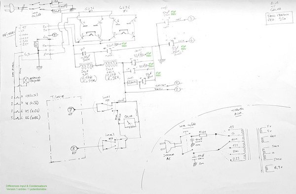

J'ai noté les différences entre les 2 amplis (1 input/1 potard vs 2 inputs/2 potards), elles sont peu nombreuses.
Les condos HT de l'alim sont tous des 47µF/550v sur la version 1 entrée.
Cette version avait été modifiée l'input est une entrée jack, dont le fil de liaison au potard de volume a été dessoudé.
Il y a une 56K qui est resté sur le positif du jack, peut-être pour atténuer la source.
Voici les schémas prenant en compte ces différences (notées en vert).
Alim -> PDF : voir -> https://www.audiovintage.fr/leforum/vie ... 13#p646413
Ampli -> PDF : voir -> https://www.audiovintage.fr/leforum/vie ... 13#p646413

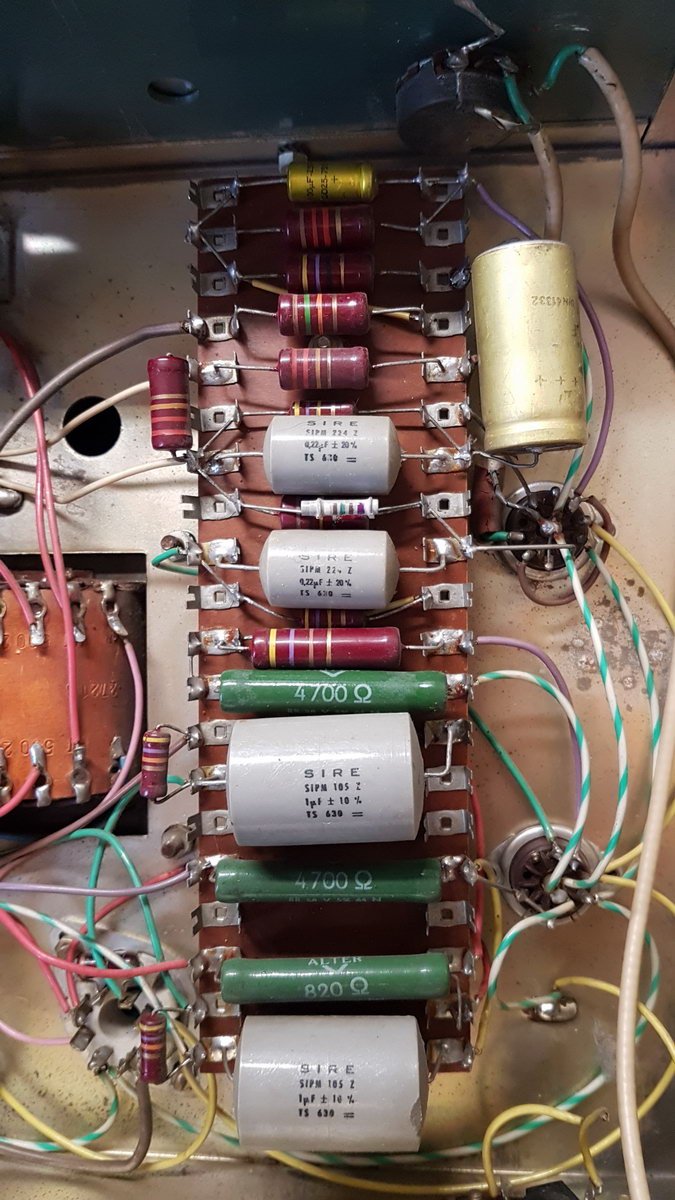

Je me demande si je dois mettre des 47µF partout ou non...
Idem pour les résistances, pour uniformiser les deux amplis, ils faut que je les changes toutes sauf les céramiques bobinées.
Certes, il y en a peu, mais quid de la puissance admissible à choisir pour celles-ci.

Oui, ça ira.Je me demande si je dois mettre des 47µF partout ou non...
Ben... la même que celles montées d'origine.Idem pour les résistances, pour uniformiser les deux amplis, ils faut que je les changes toutes sauf les céramiques bobinées.

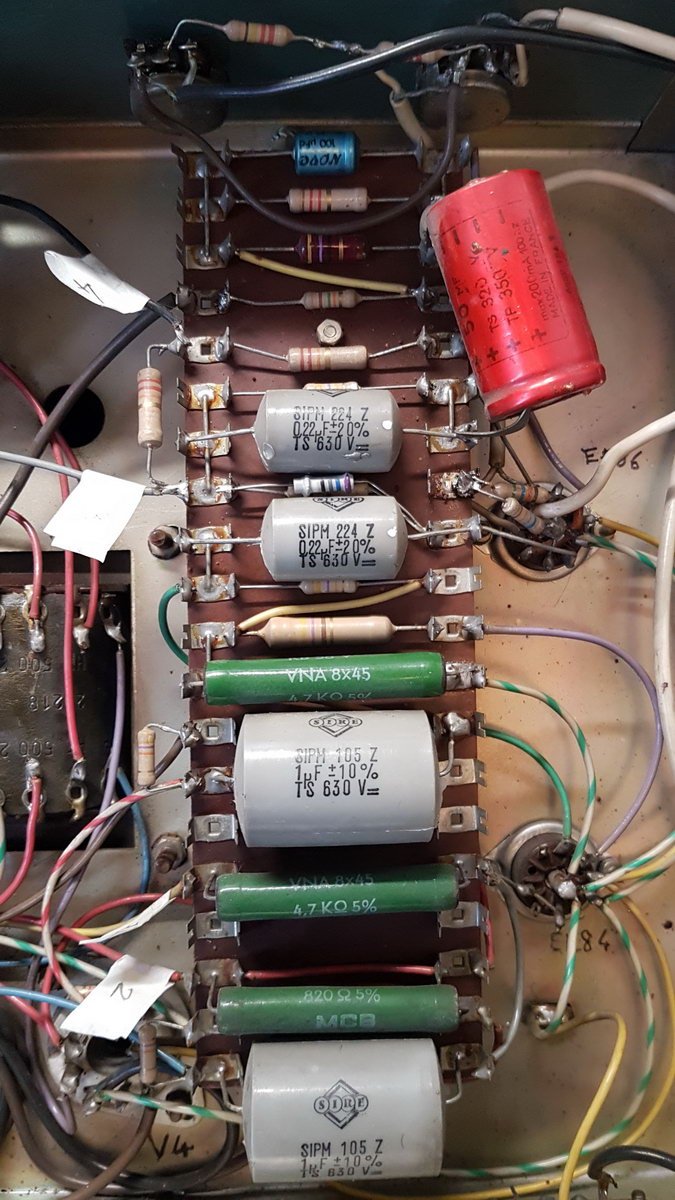

Parce que tu arrives à les reconnaitre sur ces vieilles carbone ?
- 6336A
- Messages : 2729
Re: Pathé Marconi Série PFA 950
Vi, question d'habitude. Si tu peux faire des photos avec un meilleur grossissement, ça devrait le faire. On peut également avec le schéma, mais c'est un peu plus long.
- Unic
- Messages : 4388
En espérant que le grossissement soit suffisant, sinon je peux te les envoyer par mail.
La plaque des barrettes à cosses fait 6 cm de largeur.
Ampli 2 : avec 2 entrées/2 potards :
Ampli 1 : avec 1 entrée/1 potards :

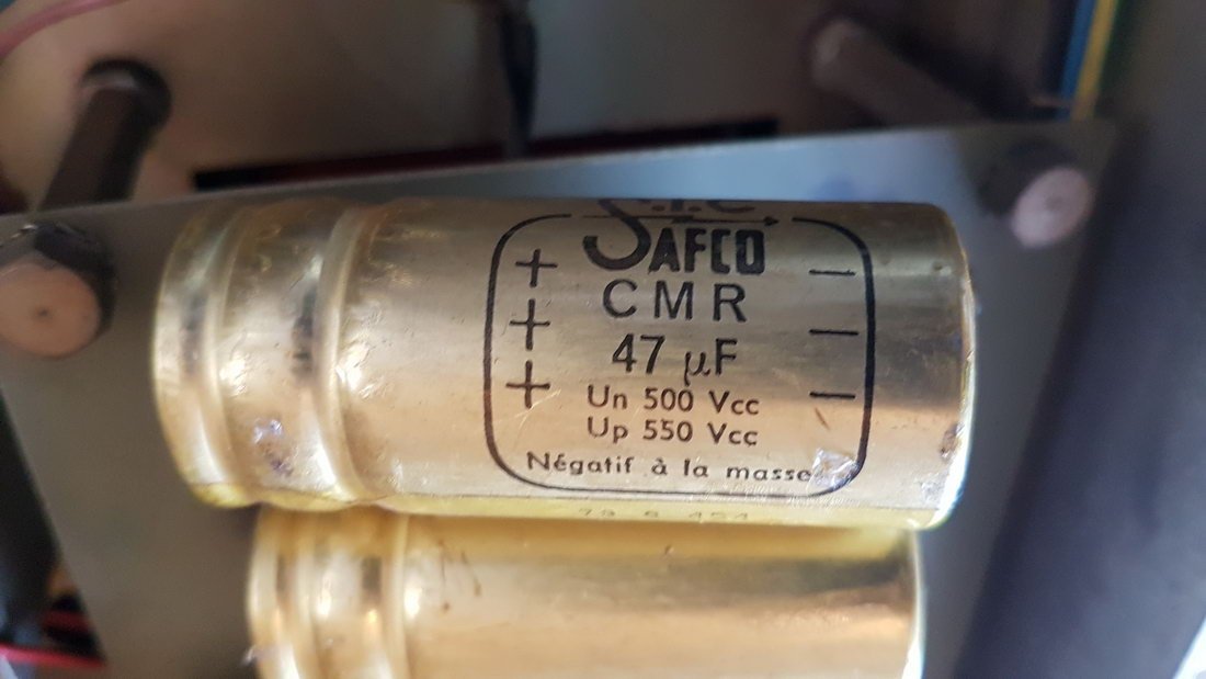

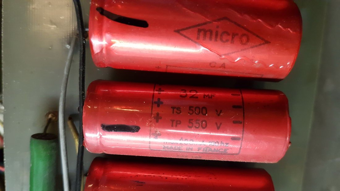

Les condos HT :
D'ailleurs sur le schéma de l'alim il y a 2 condos en paralèlles, 2 x 32µF sur l'un et 2 x 47µF sur l'autre.
100µF, ça ne fait pas trop pour les GZ34 car le datasheet préconise une valeur max de 60µF ?
Si je reste avec des condos contemporains avec un isolement à 500V , c'est juste ?
Ou faut-il que je préconise plutôt des 550v/600v ?
C'est bon, il y a des 500/550V chez Jan.
