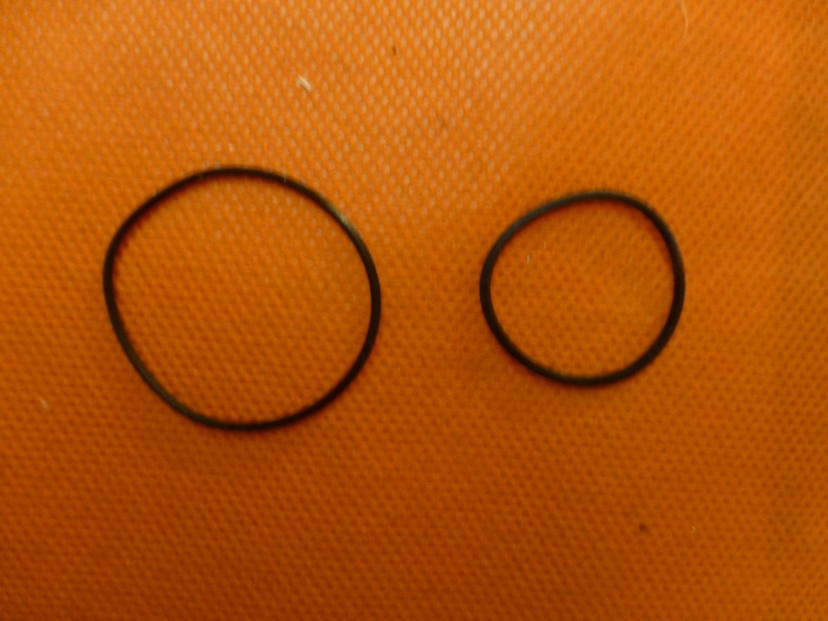

Un copier collé de la maintenance que je viens de faire sur cette Sony.
Pas vraiment de problème mais de temps en temps la lecture ne démarre pas à la première impulsion sur start, il faut une autre impulsion pour qu'elle lise le vinyle, après tout va bien.
J'ai lu un peu partout dans la toile que cette platine complexe (un euphémisme) est très sensible à la bonne santé de sa mécanique.
Pas que bien sûr, y'a qu'à voir les cartes qui remplissent la plinthe.
Audio indus m'avait conseillé de changer les courroies, ce qui corrobore les lectures du web qui dise que dans 80% des cas le changement des courroies règle le problème de démarrage de la lecture.
Et puis c'est comme les lecteurs cassette, au bout d'un certain nombre d'année, elle se dégrade.
J'ai donc commandé les deux petiotes sur Ebay.
Autant vous dire que j'étais un peu fébrile pour mettre les mains là dedans, genre procrastinateur.
Donc pour ceux qui ont cette platine je vous conte cette intervention.
Pour rappel, vu du dessus, les deux courroies sont situées à gauche de la mécanique.

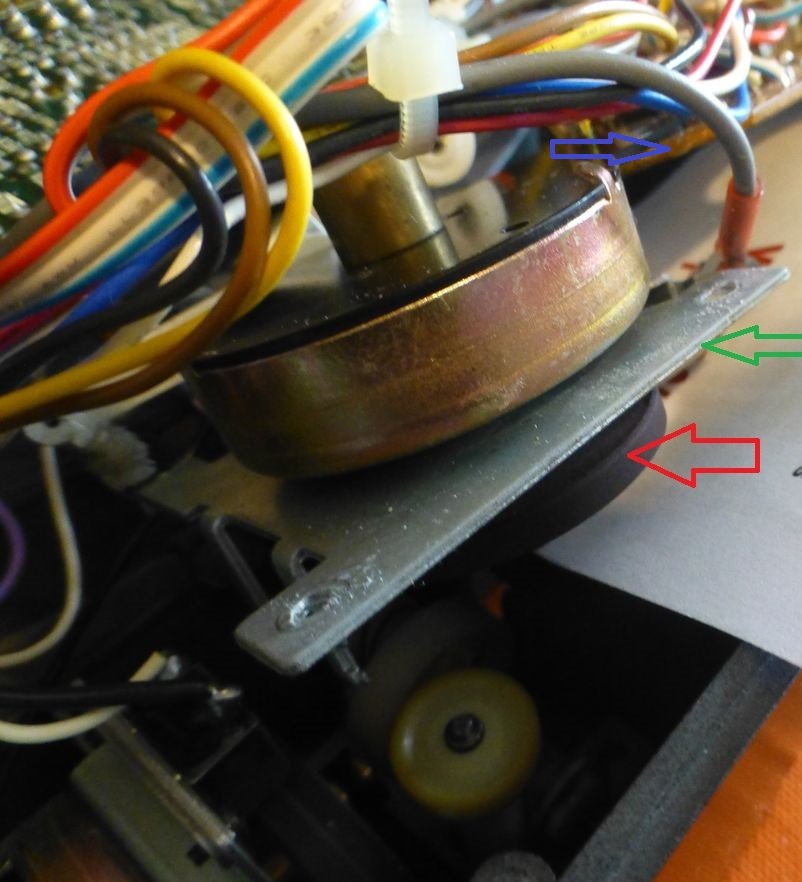

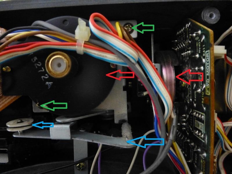

Les deux flèches rouges c'est les deux moteurs, les deux bleues le câble qui déplace le bras sur son tendeur avec le ressort.
En préambule il faut retirer le câble du tendeur, vous soulevez légèrement le tendeur coté ressort et déposez le câble, que vous collez avec un adhésif plus loin sur le châssis à gauche.
Vous ne risquez pas que le câble se dérobe car il est vissé par ses deux extrémités au chariot du bras, donc pas de panique.

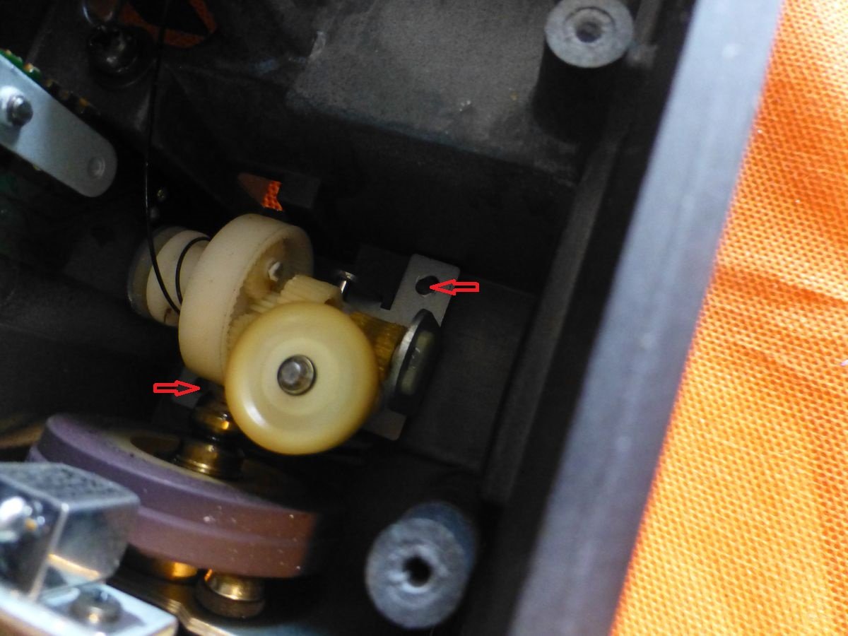

Ensuite on retire les trois vis de fixation, soulever le support moteur/poulies vertical et enlever la courroie avec un petit crochet, pour découvrir le dessous.
Faite attention au tambour magnétique et au capteur dédié, flèche rouge, car ils n'aiment pas les rayures et les tournevis aimantés.
Pas la peine de défaire les câbles ils sont assez longs, ni le circuit imprimé solidaire du support moteur.
Décaler le tout sur une feuille ou un carton pour et avoir accès au deuxième moteur.
Lui aussi a un tambour et capteur magnétique , :non!: pas toucher.
On voit la courroie verticale sur la poulie moteur, enlever là avec un petit crochet et les deux vis qui maintiennent la platine que vous sortez du châssis.

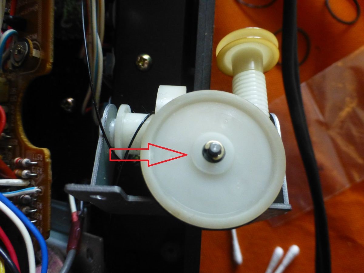

Le truc pour placer la courroie avec peu de place c'est d'utiliser un fil nylon, vous le passez dans la courroie neuve et vous mettez la courroie sur la poulie basse.
Ensuite vous repositionnez la platine, maintenez la plaquée sur le châssis, puis tirer sur la courroie avec le fil nylon pour la déposer sur la poulie du moteur, c'est assez facile pour celle ci.

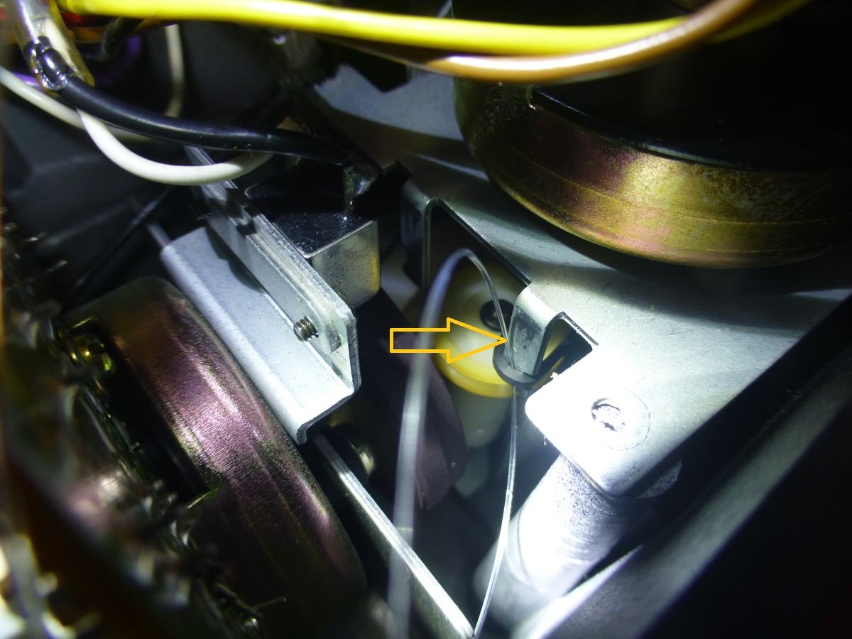

Faite attention que le câble (flèche rouge) reste bien positionné sur une boucle et demis du tambour.
Remettre les vis.

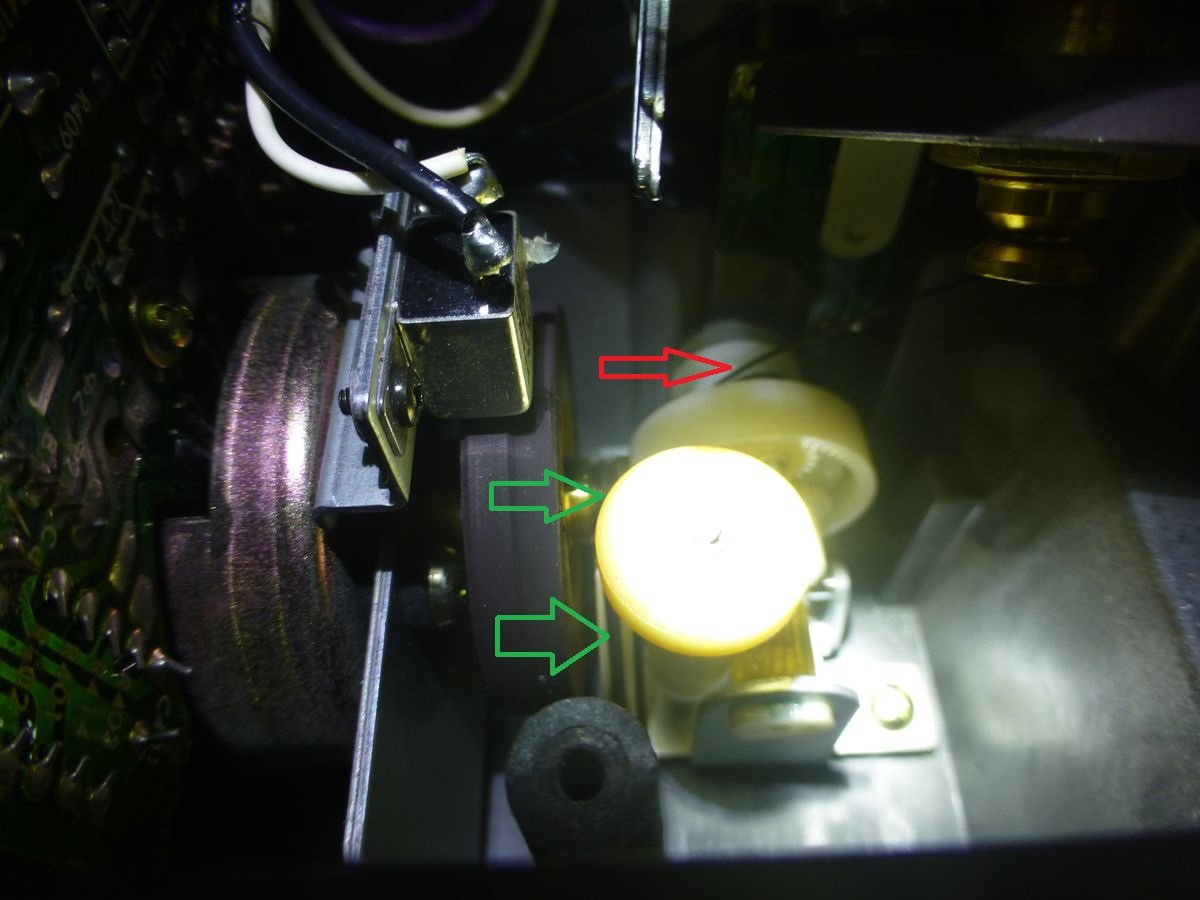

On arrive presque au bout, comme pour la première courroie fil nylon dans la courroie et on la positionne sur la poulie plastique, tenir la courroie en tension.
Courroie sur la poulie plastique comme précédemment et on va vers la poulie moteur (pas encore en place sur la photo)
De la main gauche on approche la platine supérieure à un cm du châssis, pas trop bas car il faut un peu de place pour voir l'axe moteur, et avec la main droite on tire sur la courroie vers la poulie du moteur, même en aveugle on y arrive.
Perso j'ai réussi du premier coup, de bol :mdr:
Visser mollement la platine sup avec deux vis et retirer le fil nylon en faisant attention que la courroie reste sur la poulie moteur et serrer les vis.

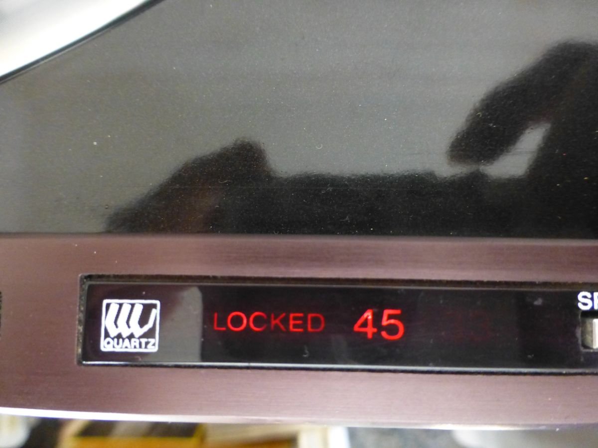

Plusieurs disques plus tard la platine fonctionne parfaitement, démarrage à la première impulsion sur start, fluidité du guidage du bras et retour en fin de disque plus franc.
Faut dire quand même que les courroies ont un sale tête avec les 40 ans d'age, très usées, collantes, étirées et déformées.
Conclusion: si votre PSX-800 ne démarre pas correctement à la première impulsion sur "Start", et a des soucis après 45mn/1 heure de fonctionnement, changer les courroies.

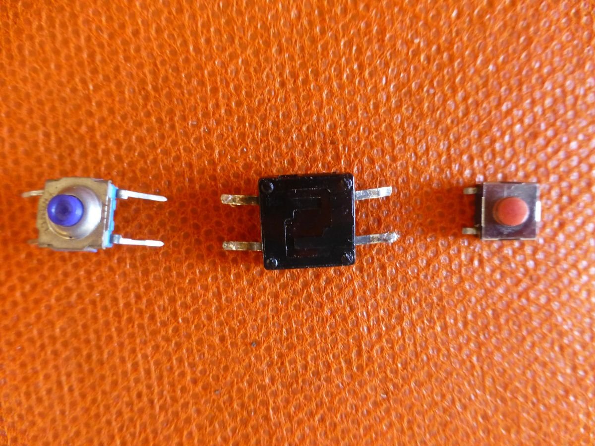

Dernier problème à résoudre, le switch de sélection des vitesses 33/45trs qui ne fonctionne plus.
Philippe 88 et Alain m'ont donné des rechanges adaptables, le soucis c'est que les switchs d'origine sont des rase-mottes, et ils font 12 mm de coté.
Au milieu le fautif, le rouge celui de Philippe, le bleu celui d'Alain.
Comme vous le voyez celui d'origine n'a pas de bouton poussoir, ce sont des lamelles carbonées style telco, n’espérer pas régler le problème avec de la bombe contact :-ho
Les écartements des connexions sont identiques, mais le bleu a des pattes assez longues, la surface d'appuis du bouton est plus grande et est plus facile à centrer.
J'ai opté pour la facilité :-nos , c'est donc le bleu que j'ai monté, non sans avoir poncé le bouton jusqu'au métal pour arriver à 3,1 mm de haut.
Pas de grosses difficultés pour retirer l'ancien, ni pour centrer le nouveau.
Il a fallu quand même enlever 1mm sur le bouton poussoir du bandeau de commande pour qu'il soit à la bonne hauteur.

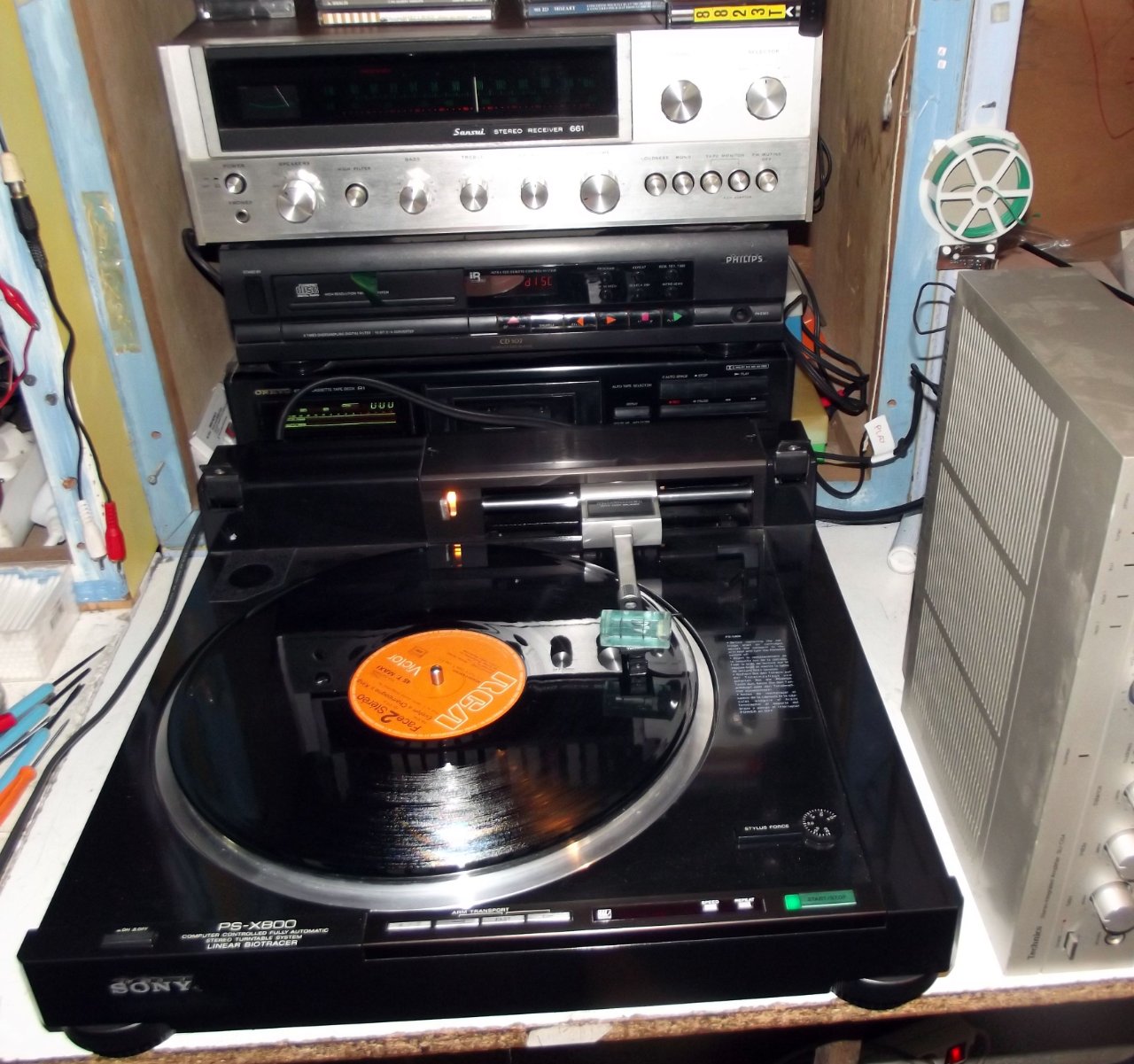

J'ai eu l'occase de mettre les mains dans une PS-X800 en 2018, belle platine mais sacrément compliquée.
Le plateau ne tournait pas, j'ai donc remplacé tous les condensateurs au tantale des cartes moteur et alimentation, quelques chimiques un peu fatigués et reprise de soudures douteuses au niveau des composants de puissance.
En test sur l'établi avec une cellule de récup et un contrepoids de fortune (la cellule d'origine étant plus chère que ma voiture, j'ai préféré la laisser en lieu sûr chez son propriétaire :D ).
Reflets avec le Sansui 661.
Elle irait très bien avec ensemble TA-E901, TA-N901, TC-K777ES ou ESII, CDP-101 et SS-G1 :love:
