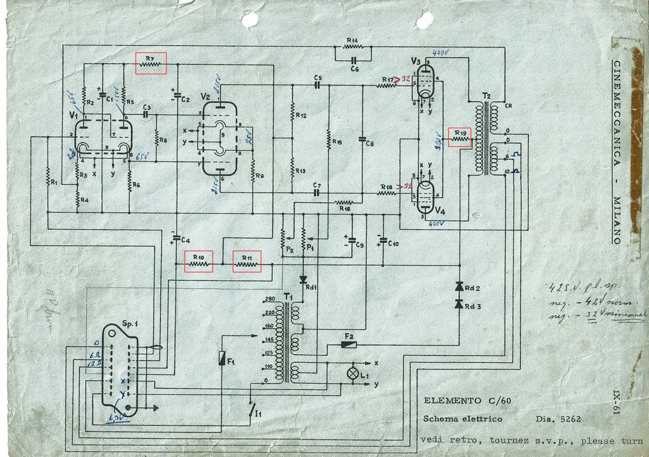

Comme sur les Pathé Marconi PFA950, tous les éléments passifs seront remplacés (resistances, condensateurs film et chimiques).
Je pense prendre des resistances composition carbone, mettre des mica argent lorsque cela est mentionné sur le schéma et des Wima MKP10 plastique pour les liaisons.
J'ai des plaques à cosses neuves qui, si leurs dimensions le permettent, viendront remplacer celles en place, qui sont en partie cassées et déformées.
Il faudra aussi leur fournir un fond et un platine sur le côté qui recevra la prise secteur IEC, la cinch RCA d'entrée et les prises bananes HPs.
Tout en essayant de préserver l'intégrité des châssis originaux.
Les amplificateurs sont arrivés tubés et même avec quelques suppléments qui permettent d'équiper les 2 C/60 de quartet appariés.
Contrairement aux Pathé, la HT est ici redressée par diode et un redresseur sélénium s'occupe de la polarisation des EL34. Il faudra lui aussi le vérifier.

Pedro, tu veux le restaurer tel quel avec le schéma d'origine, ou tenter de l'améliorer un peu ? Ce redressement mono alternance de la HT n'est pas bien fameux... :?

6336A a écrit : lun. 24 janv. 2022 10:33Pedro, tu veux le restaurer tel quel avec le schéma d'origine, ou tenter de l'améliorer un peu ? Ce redressement mono alternance de la HT n'est pas bien fameux... :?
Bonjour Jean-François,
Une amélioration est tout à fait possible, si tu as des suggestions. ;)
Quid de la composition de ces resistances grises ? Je n'en ai jamais rencontré.
J'ai commencé à faire mes paniers.
Les liaisons seront en Mundorf Mcap / 630V.
Les 1000pF et 500pF en Mica Argent /500V.
Les resistances de 2W seront remplacés par des bobinées 10W avec radiateur métallique.
Pour le reste des resistances, elles seront en composition carbone 1w, sauf la 750R que je ne trouve pas, elle sera donc métallique.
Le petit chimique de 30µF laissera place à un Elna Silmic II 33µF/100V.
En ce qui concerne les chimiques HT (40 / 40 / 40 /80 µF), je les prendrai chez Ask Jan First en 600V.
En revanche, les valeurs de capacitance, ne sont pas normalisées, il faudra que je prenne des 47µF et un 100µF. Ça conviendra, non ?
il faudra faire du "restuffing" de canettes pour garder l'aspect original.
NB : le schéma et le listing sont en parfaite concordance avec le montage fait sur ces Cinemeccanica C/60.

Les liaisons seront en Mundorf Mcap / 630V. OK
Les 1000pF et 500pF en Mica Argent /500V. Ok
Les resistances de 2W seront remplacés par des bobinées 10W avec radiateur métallique. Nan ! :bounce: Les résistances bobinées sont selfiques. Donc oui sur l'alim, nan sur les charges d'anode ou cathode sur le déphaseur. Préfère des carbone en 2W.
Pour le reste des resistances, elles seront en composition carbone 1w, sauf la 750R que je ne trouve pas, elle sera donc métallique. Ok
Le petit chimique de 30µF laissera place à un Elna Silmic II 33µF/100V. Ok
En ce qui concerne les chimiques HT (40 / 40 / 40 /80 µF), je les prendrai chez Ask Jan First en 600V. OK
En revanche, les valeurs de capacitance, ne sont pas normalisées, il faudra que je prenne des 47µF et un 100µF. Ça conviendra, non ? OK
Pour les améliorations, elle sont simples, mais fonction de la valeur de la tension au deuxiaire du transfo d'alim :
Redressement en bi alternance :
Régulation de la tension des écrans et des étages d'entrée.
Unic
Messages : 4388
Re: Cinemeccanica C/60
Message par Unic »
Hmmm...
R7, (47K), carbone 2W ?
R10, (10K),bobinées ?
R11, (4K7),bobinée ?
R19, (500R),carbone 2W ?
NB : faudra que je vérifie cela sur mes Pathé aussi, car je n'ai mis que des bobinés avec radiateur métal pour les fortes puissance.
Je dois dessouder et mesurer ces tensions, donc ? :D
