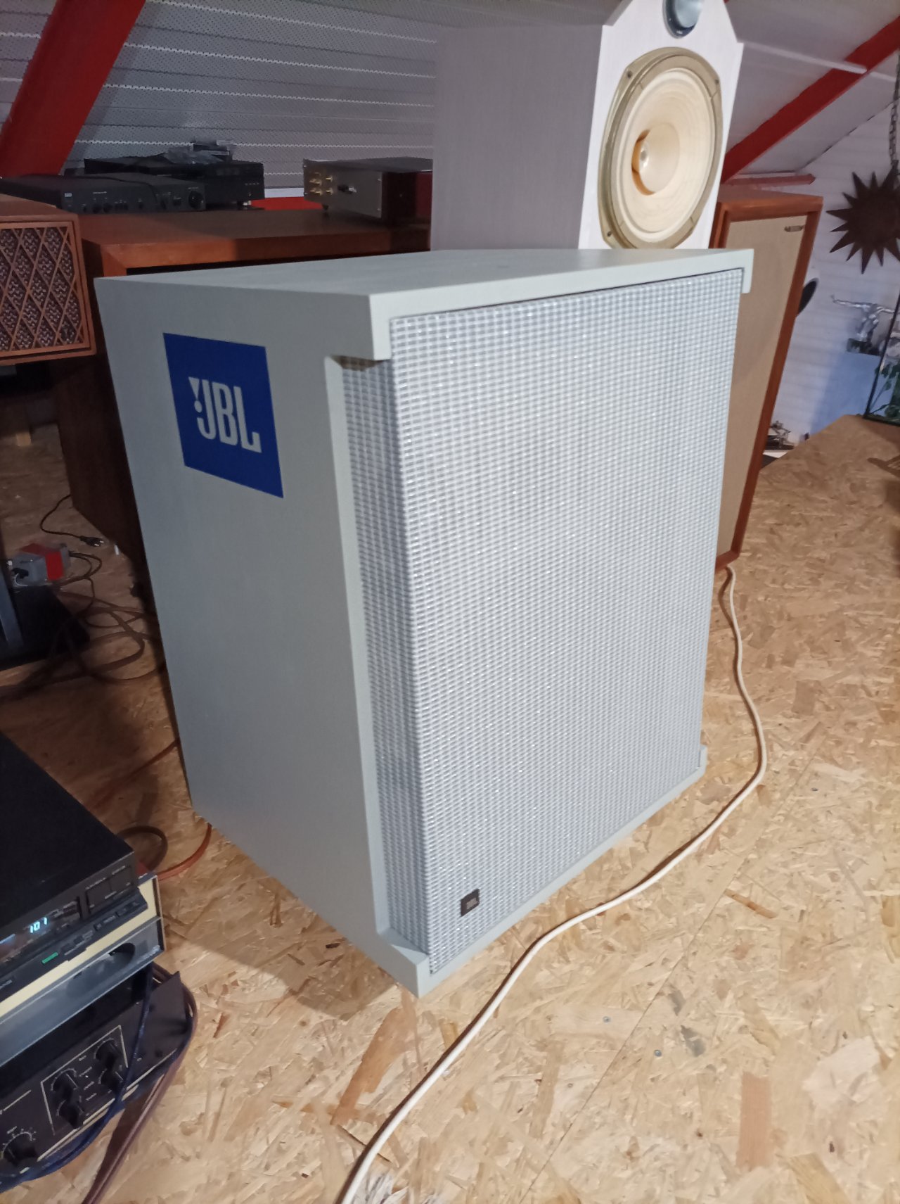

Transformation donc des JBL C50 S7 En version S8 avec remplacement de l'ensemble LE 85 + H91 par le couple DAS M401 (réplique exacte de la JBL 375) + H93 + JBL 2402 avec ajout de 2 filtres N7000. On a donc là la même configuration que le Paragon.

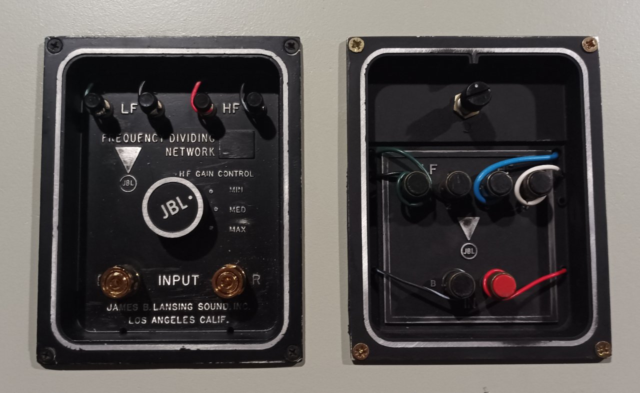

Bon, un des tweeters ne fonctionne pas du à l'attenuateur a impédance constante qui déconne. (Tout le reste a été contrôlé et recapé) mais, même avec un seul tweeter, le résultat est vraiment un cran au dessus! C'est plus équilibré, le grave reste dans sa zone de confort, le médium est moins agressif, plus précis et l'aigu apporte ce petit plus qui donne de l'assise au grave.
Le potentiel est très intéressant. La mise en œuvre est très importante, il faut soigner les détails pour en tirer toute la quintessence.

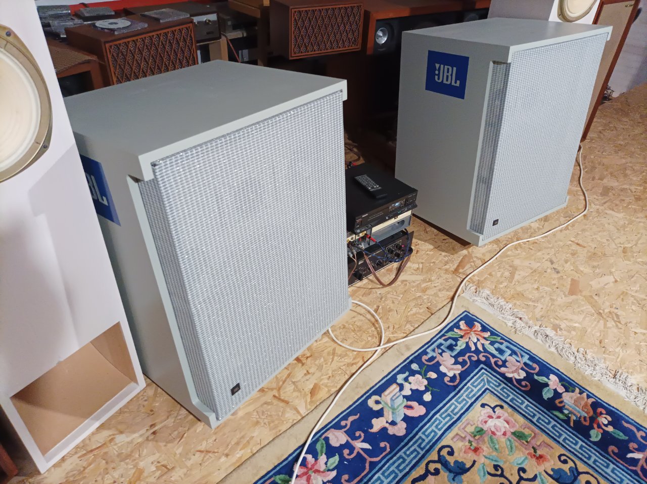

Les C50 sont enfin terminées
Le problème de tweeter muet venait d'une soudure sèche.
Côté esthétique, les logos JBL ont repris leur place sur les panneaux latéraux et les caches ont été refaits à neuf avec de nouveaux tissus assez proches de l'original.
Je n'en doutais pas mais le son est vraiment très bon.
Branchées sur l'ampli JBL SE408s qui était prévu pour les accompagner, c'est bluffant. L'impact du grave et sa rapidité sont impressionnants. La précision dans le médium avec les 375 est diabolique. Ce sont des enceintes très vivantes, extrêmement attachantes et faciles à alimenter.
Vraiment du haut niveau, je comprends que ces enceintes gardent une cote élevée. Et ça me rassure d'autant plus que le Paragon possède exactement les mêmes éléments.
