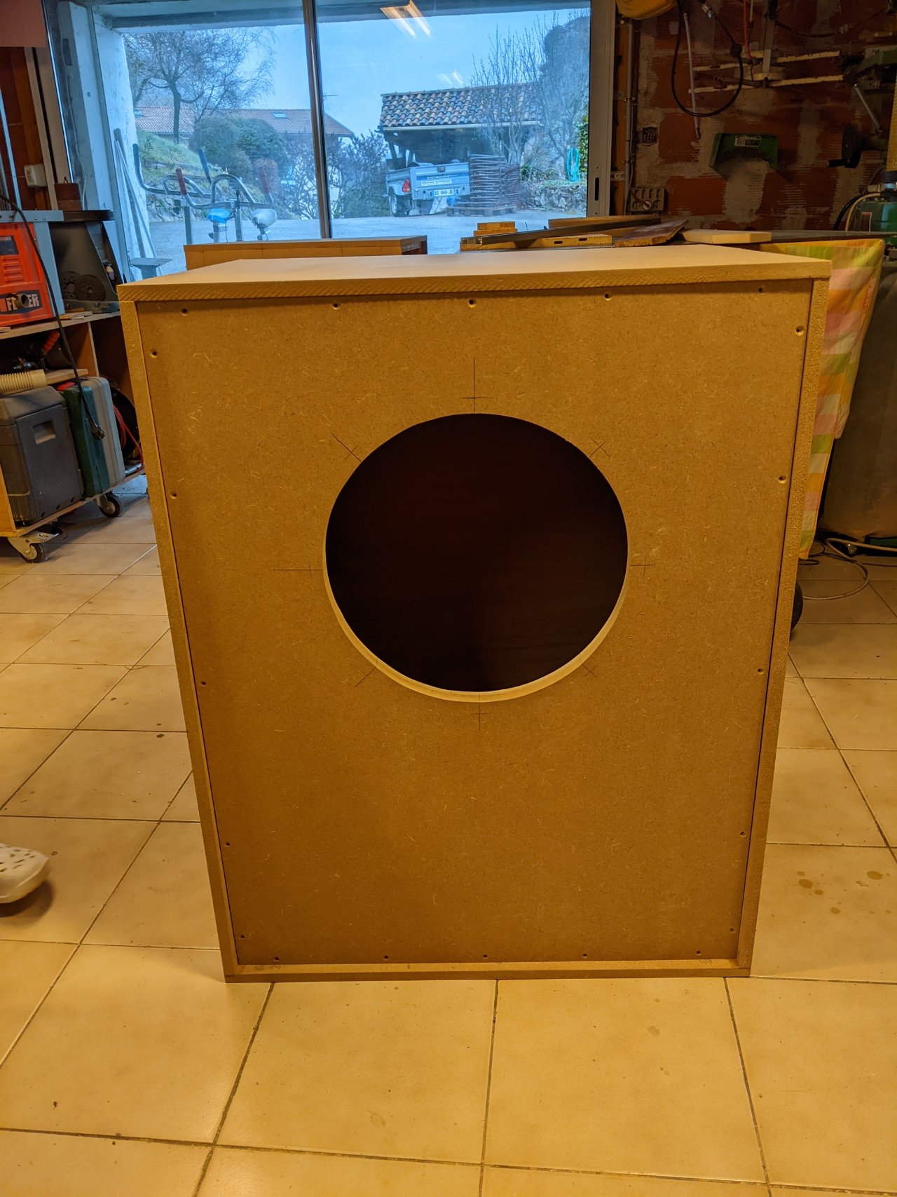

Le projet continue tranquillement.

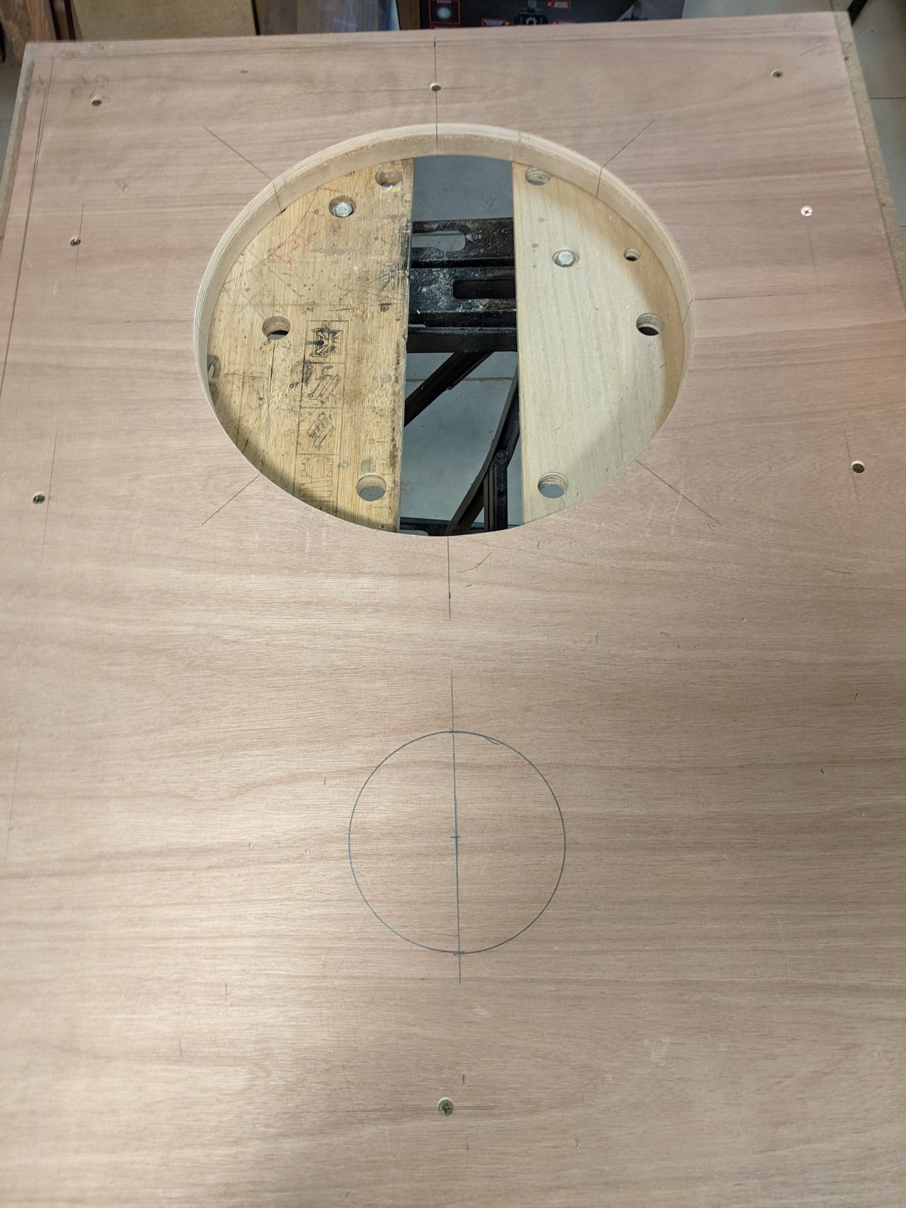

Re: Altec by the No Oat Technology
On continue lentement mais sûrement.
On a découpé les évents et commencé le placage. Un placage à la néoprène
Beau boulot
Joli boulot ... Et y en a encore à suivre Lol
Par curiosité, pour le placage , tu as utilisé quelle technique ? (Pour ma part colle à bois à chaud ... )
Jolie boulot.
Il y a peu de renforts internes pour des panneaux relativement grands, la rigidité des panneaux sandwich permet t’il de s’affranchir ou ces renforts ne sont pas vraiment utiles en général, ou ils vont venir... ?
