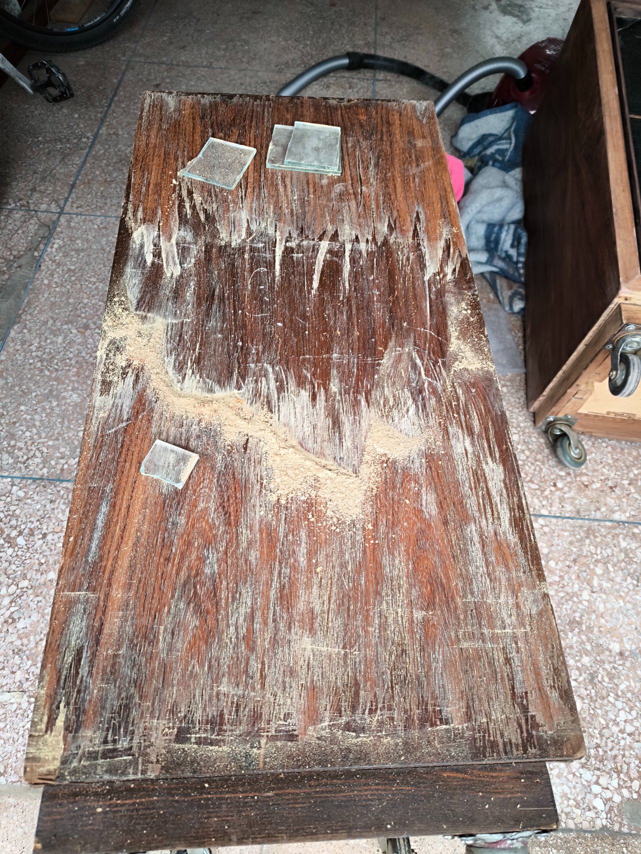

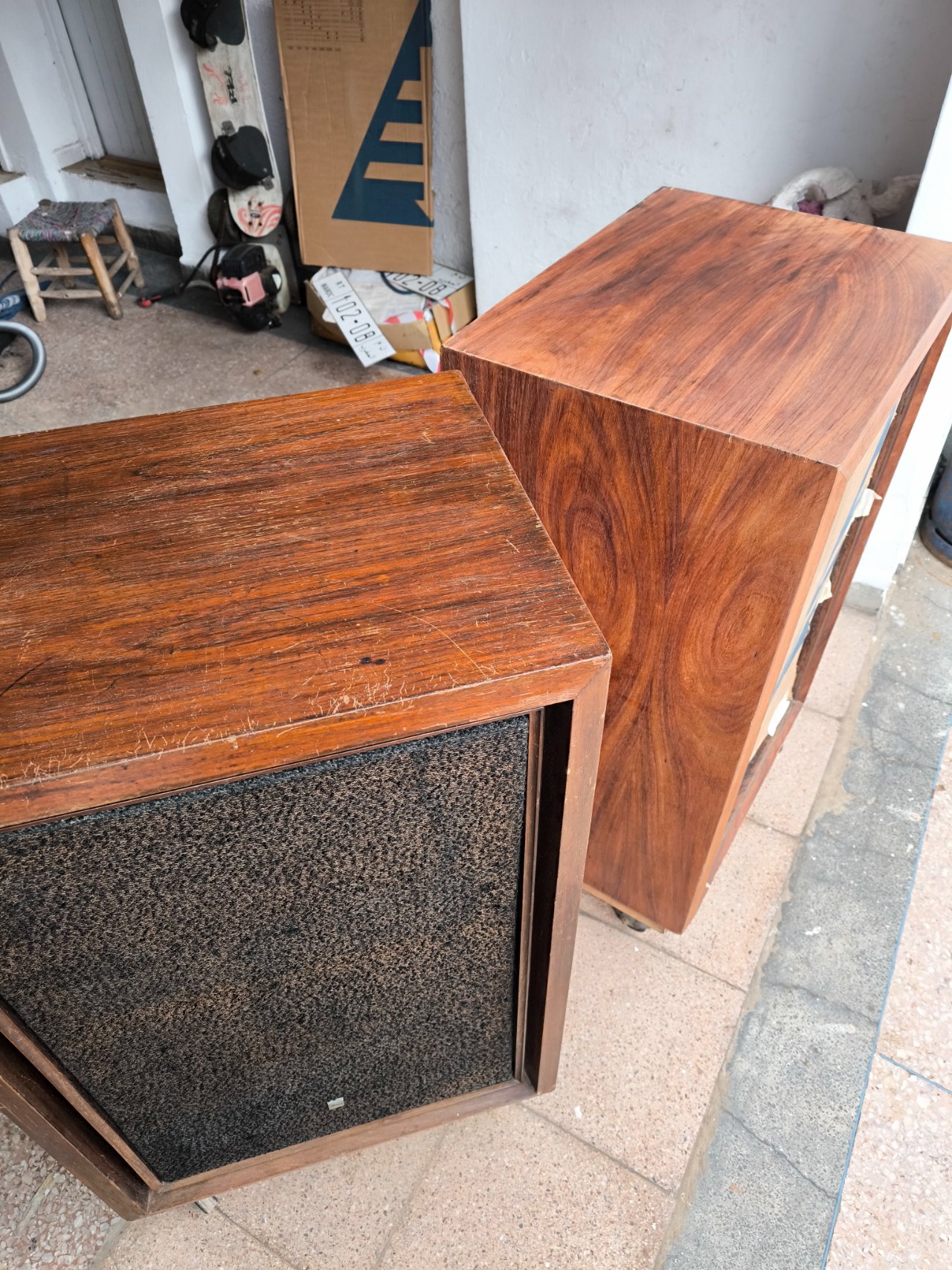

Plus de photos
zatizati
Messages : 34
Enregistré le : jeu. 20 mai 2010 10:01
Re: Toshiba SS-41
Message par zatizati »
En pleine restauration

Bonjour de retour après 6 mois d' absence.
J'ai presque fini la rénovation de mes enceintes Toshiba ( avec les moyens limités en ma possession)... J'ai changé tous les condensateurs du filtre et surtout j'ai remis des tweeter et super tweeter que j'avais en ma possession en remplacement de ceux d'origine qui étaient hs.
D'ailleurs ceux d'origine sont quasi introuvables sur le net.
J'ai mis pour l'instant les Toshiba dans le salon à la place de mes KLIPSCH Heresy1
Premiere observation mes KLIPSCH paraissent très très petites.
Résultat: Le sont est incroyable, je m'attendais pas à Çà. Ça monte haut dans les aigus et la Bass est très soutenue.
Très agréable
