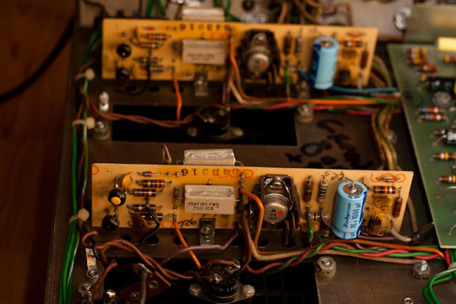

et voici mon nouveau jouet...
quelques traces de chocs sur les condos.
j'attends vos expertises avec impatience pour en apprendre un peu plus sur la vie de cet ampli..

Un bon gros bébé :miam:
Un contrôle des résistances serait pas mal, mais je te conseillerais de remplacer les chimiques que l'on vois sur les différentes cartes par de la meilleure qualité, cet ampli le mérite allègrement. Rubycon c'est du tout venant.
Ce n'est que mon avis :)

J'ai trouvé les spec d'origine, je vais pouvoir m'atteler à la vérification des résistances.
Concernant, le remplacement de chimiques Rubycon, Clavette tu as des suggestions particulières .. et éventuellement des adresses ?
