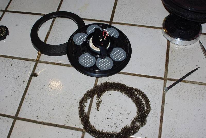

Rien a dire sur se casque,que du bohnneur
Je vous embête a tout démonter et mes bla bla mais pour le AKG K242 la mousse se désagrège avec le temps et il faut la remplacer. La nouvelle mousse ne doit pas géner les mouvements du cardan une fois tout en place et remonté ,et aussi respecter la quantité de mousse (ou plutôt "l'aération" de la mousse) d'origine.attention a ne rien cassé au démontage.........bon j'arrete :cpasmoi!:
