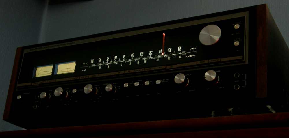

Il est beau en façade noire, très classe!Et le contraste avec l'éclairage blanc...

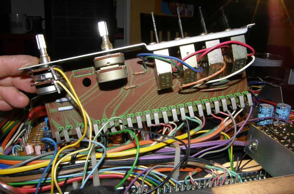

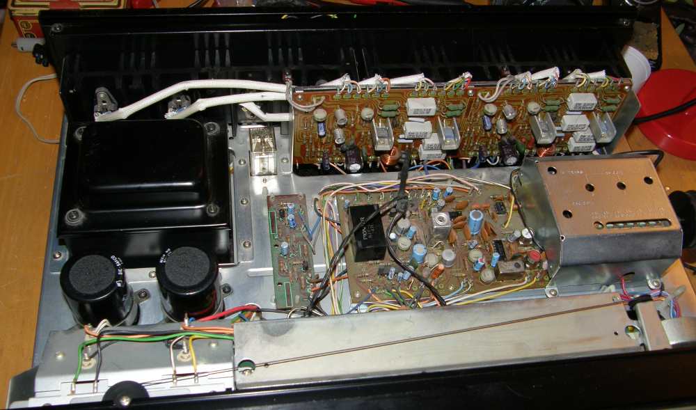

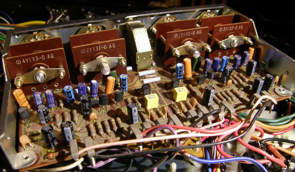

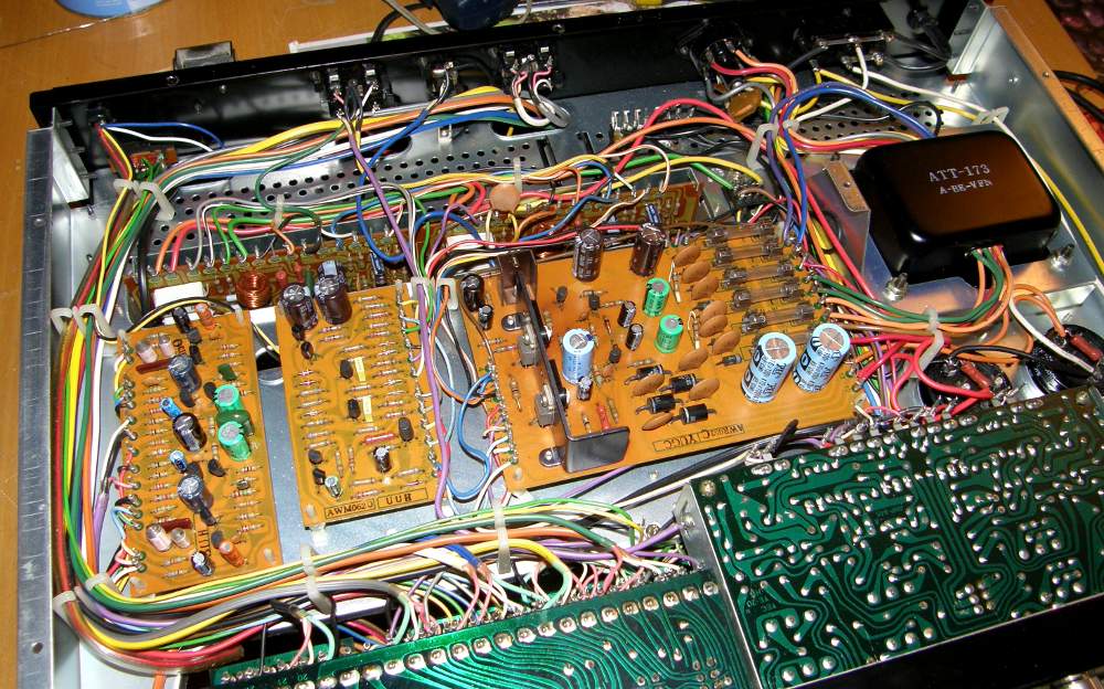

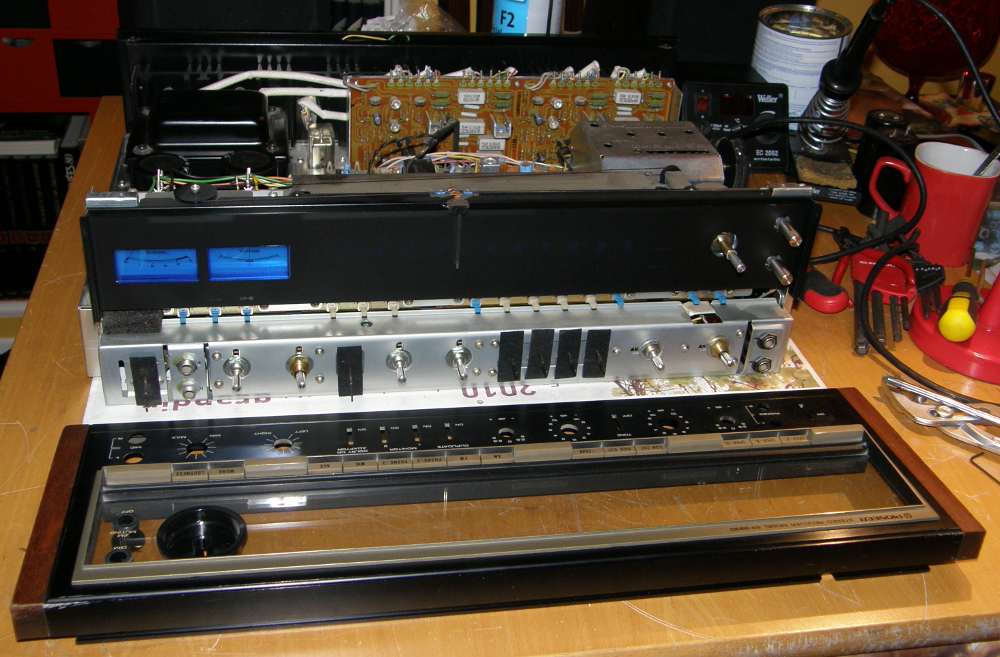

J'ai changé tous les chimiques, il entame sa seconde vie
http://www.stef.free.fr/hifi/pages/PioneerSX9930.html"

c'est vrai qu'il est beau dans la nuit !

Il m'avait bien fait souffrir ce 9930 avec son transistor fuyard entre CE sur la carte protection qui de temps en temps mettait la sortie HP en sécurité, j'ai cherché pendant des heures...

Comment as-tu fait pour voir qu'il était mort? oscillo, tracker, testeur de composants...?OLDMARANTZ a écrit :Il m'avait bien fait souffrir ce 9930 avec son transistor fuyard entre CE sur la carte protection qui de temps en temps mettait la sortie HP en sécurité, j'ai cherché pendant des heures...

tout simplement avec le diode test du fluke, par moment la jonction devenait fuyarde, c'est très vicieux, un truc qui peut aider c'est la bombe givrante...
