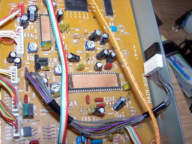

Pour info, il y a un IC de commande pour les moteurs et le focus, il chauffe comme un malade et petit a petit il déconne, et de ce fait la lecture est aléatoire et un changement de bloc laser n'y change rien. Donc un conseil, dessoudez le avec une tresse ou placez un nouveau avec des connecteurs et placez le sur le chassis avec une goutte de superglue.
Je vais bientôt réaliser ce petit truc (donné par un ami) et je fais des photos et commentaires, promis ! ! ! :repect:

Je suis depuis peux l'heureux propriétaire de cette platine et j'ai porté un grand intérêt à la modification proposé par Yves concernant le STA341M.
Voici donc comment j'ai effectué cette modification.
Sinon j'apprécie vraiment le sont de cette platine qui n'est vraiment pas agressif tous en étant précis et équilibré avec de bonne descente dans les basses.
En somme, j'adore. :love:
Guillaume

Message par Yves »
Salut Guillaume. :helloman:
C'est parfait, j'ai opéré de la même manière ! ! ! :yes!: :respect:
